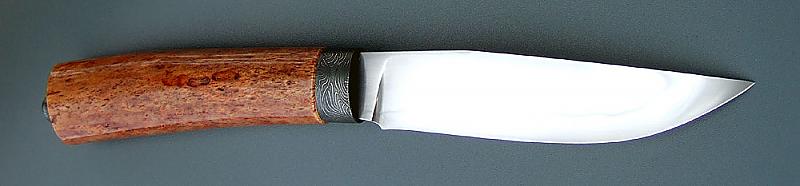

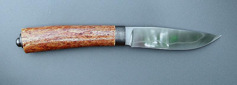

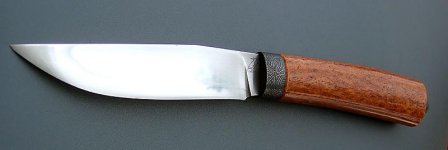

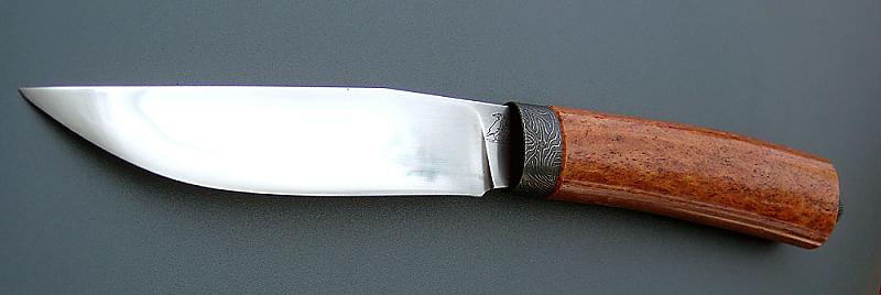

Hallo Messergemeinde.
Heute gibt es lecker Seekuh. Sehr lecker sogar.
Klinge geschmiedet aus 1.2833, im Lehmmantel gehärtet
Klingenlänge 118mm, 3,8mm stark, leicht ballig auf Null ausgeschliffen
Griff Seekuhrippe, mit Zwinge ( ohne Kappe) 122mm lang
Monturen Damast aus C60 und 75Ni8, durchgehend verschraubt
Einer der seltenen Fälle in denen die Trennung schmerzt ( ich finds nämlich superschön).
Viel Spaß beim gucken wünscht
Mathias

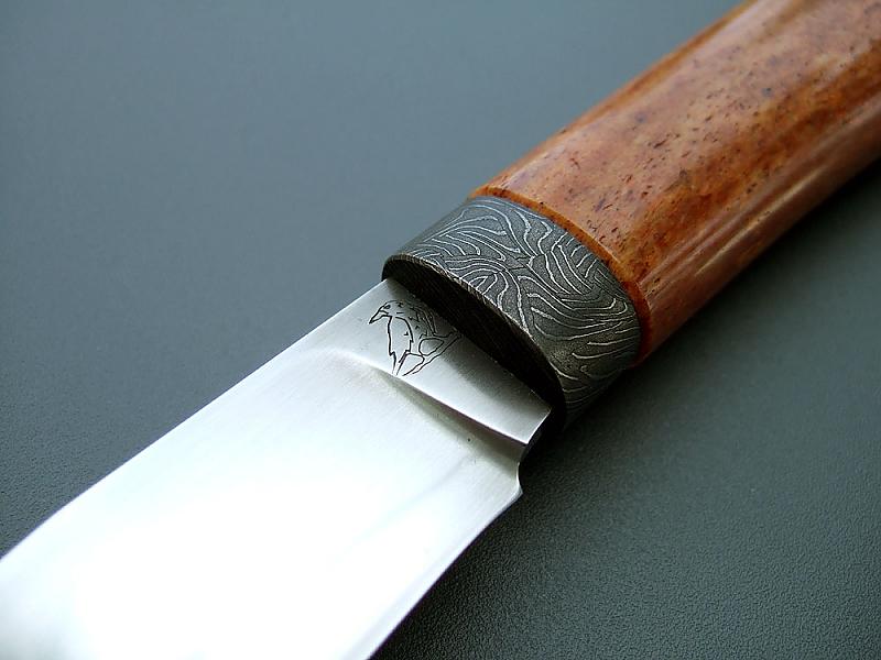

Sehr schönes Messer,
und der Knick im Klingenrücken ist genau dort wo er sein muss!
