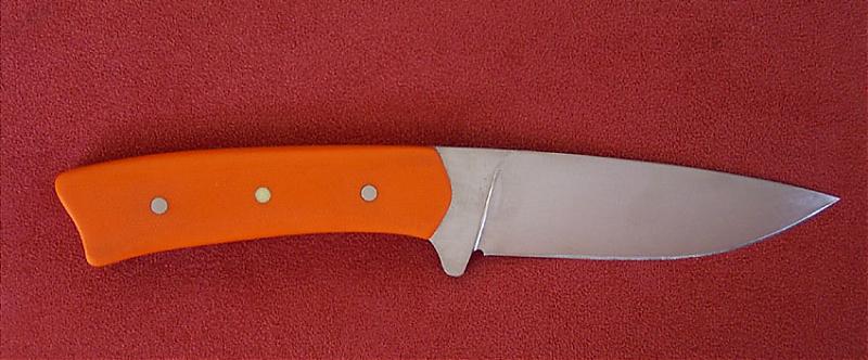

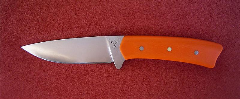

möchte euch mein neues Werk vorstellen. Der Stahl ist 1.2519 mit G10 und VA Pins. Der mittlere Pin ist fluoreszierend.
Die Daten
Klinge: 105 mm x 3,1 mm (an der dicksten Stelle) x 27 mm
Härte: 60-61 HRC
Gesamtlänge: 205mm
Flachschliff

Hübsch Orange! :super: Verrätst du uns auch das Geheimnis hinter dem „Fluoreszierenden Pinn“?
Martin
Hallo.
das Verarbeiten von flureszierenden Pins ist jagdlich gesehen gar nicht schlecht. Wenn man Nachts wärend der roten Arbeit das Messer mal ablegen muss,was ja öfters geschieht, ist es mit einem solchen Pin einfach sein Messer wieder zu finden, wenn man es im hohen Gras abgelegt hat.
@skorpionk: Klasse Stahlwahl- Griff ist Geschmackssache.
Dizzy
Hallo
Klasse Stahl, die Idee mit dem Pin gefällt mir, und die Klingenform ist klasse.
Das ist ein rechtes Werkzeug. :super:
