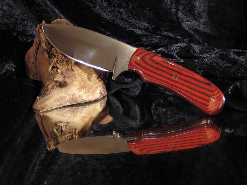

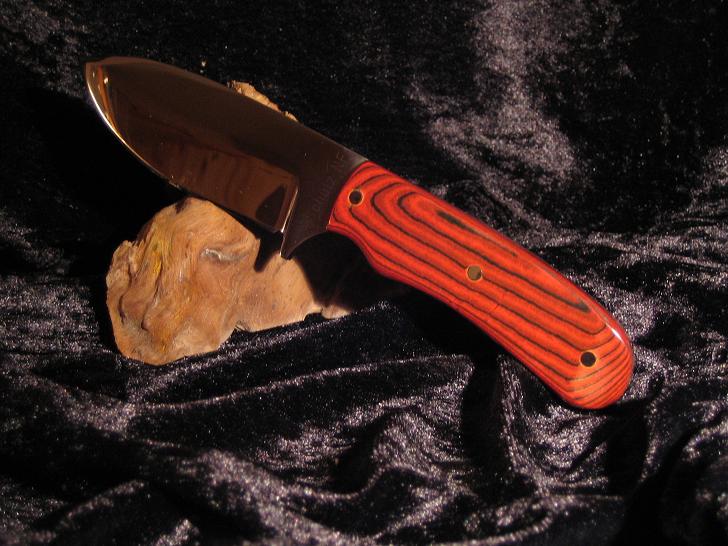

Mein neuestes Messerchen, hab ich für
meinen Papa gemacht, für die Jagd.
Eine Lederscheide werde ich noch anfertigen lassen.
RWL34 gehärtet auf 60HRC
Gesamtlänge 20cm (Griff 10,5cm)
Klingenstärke : 3,7mm
Griff rotschwarzes Micarta
Gefällts?

du für deinen Papa ich für meinen Sohn
dein Messer gefällt mir gut. Wo bekommt man solch rotschwarzes Micarta? Meinem Sohn gefällt so ein zweifarbiges Griffmaterial sehr gut und wir wollten mal ein entsprechendes Messer in Angriff nehmen.
Liebe Grüße, Stefan.
Mahlzeit,
schönes Teil das dein Papa da bekommt. Hoffentlich macht meine Tochter auch mal sowas für mich. Erzähl doch ein bisschen mehr von dem Teil ? Hast du die Schneide mit dem Bandschleifer oder der Feile gemacht ???
Thorsten
Ich habe das Teil mit einem "grossen" Schleifbock bzw. Bandschleifer
gemacht. Und dann mit feinerer Schleifscheibe
nachbearbeitet und dann über eine Polier/Schwabbelscheibe.
Alte Solinger Maschinen, sind älter als ich...
Schwarzrotes Micarta hab ich vom Borger, gibts aber auch bei Jürgen Schanz im neuen Onlineshop :super:
Hab ich über die komplette höhe 5° angeschliffen, so kommt das Muster schön raus.
Also nur schön das Teil und die Kombination, und wenn es sein muss, ware ich dafür auch mal vorrübergehend dein Vater :haemisch:
Ne ehrlich, toll, weiter so :super:
