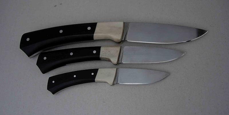

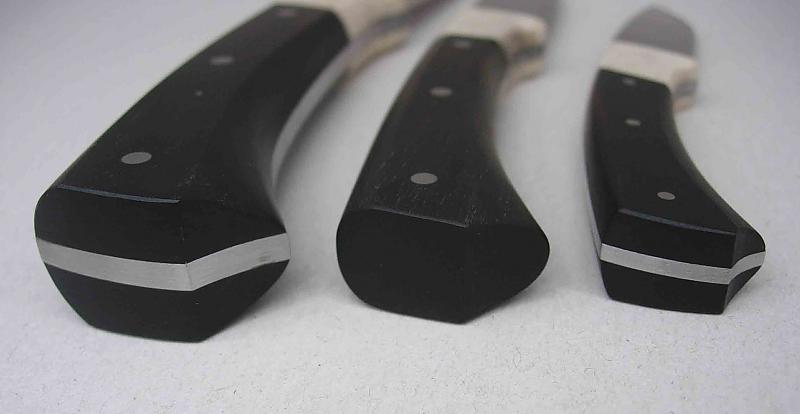

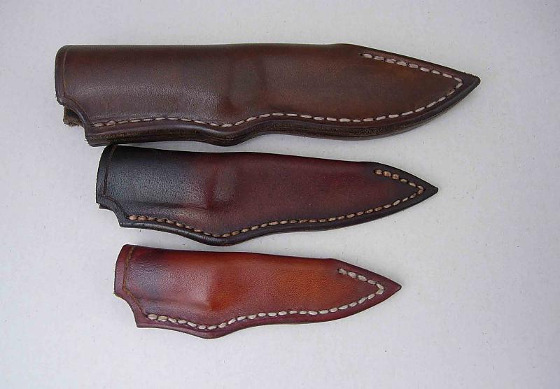

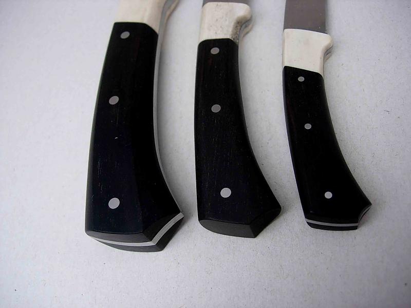

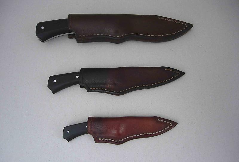

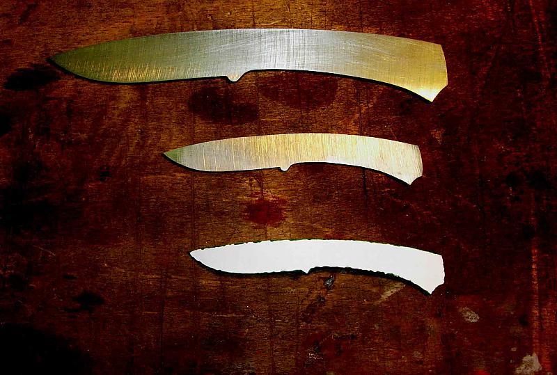

Nun gibt es endlich die versprochenen Varianten davon.
http://www.messerforum.net/showthread.php?t=65133
Material ist wie beim ersten wieder SB1. Griff aus Rentier und Pockholz.
Pins aus dem Schaft von Edelstahlspax, natürlich angepasst an die verschiedenen Größen.
Ach ja Größen:
Groß: GL 200, KL 88, KS 3,5
Mittel: GL 155, KL 65, KS 2,5
Klein: GL 125, KL 53, KS 2,0
Mittel und Klein passen noch in die Hosentasche, habe ich schon ein paar Tage versucht.
Wie immer bin ich für Anregungen und Kritik dankbar.
Danke fürs Schauen.
Gruß Herbert

Guten Abend,
Ein sehr gelungener Entwurf und gelungene Skalierung! Gefällt mir gut!
Müssen ja ganz ordentliche Spax gewesen sein beim großen, 5 oder 6 mm? :D
Viele Grüße
Christoph
Hallo Christoph,
vielen Dank für dein Lob. Tut natürlich immer gut. Aus ner 5er Spax gibt es eine nutzbare Länge von 25 mm mit 3,5 mm Durchmesser.
Gruß Herbert
