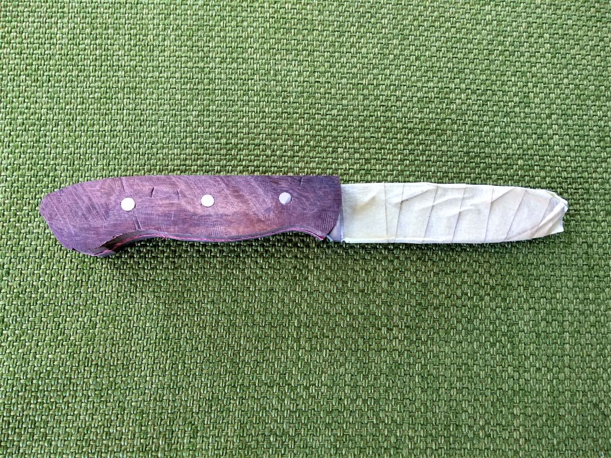

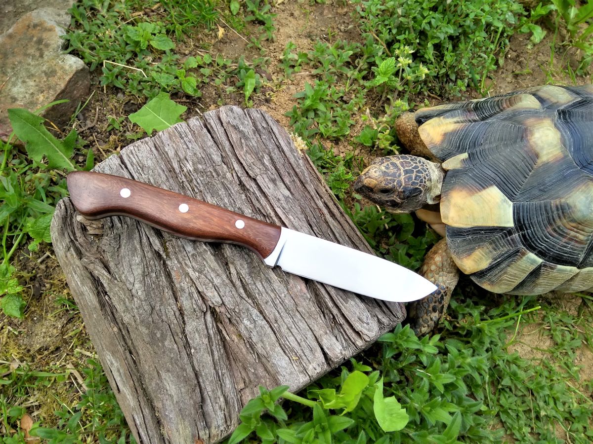

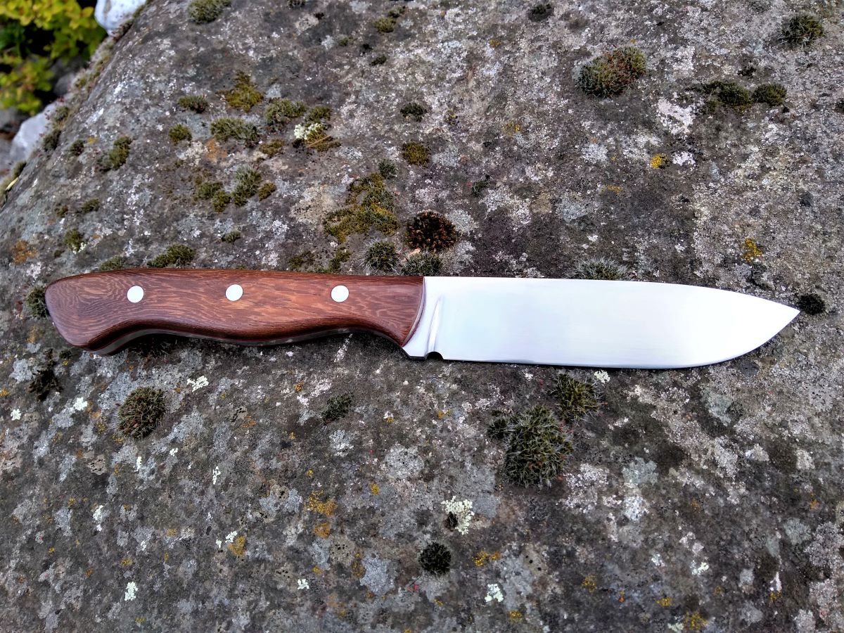

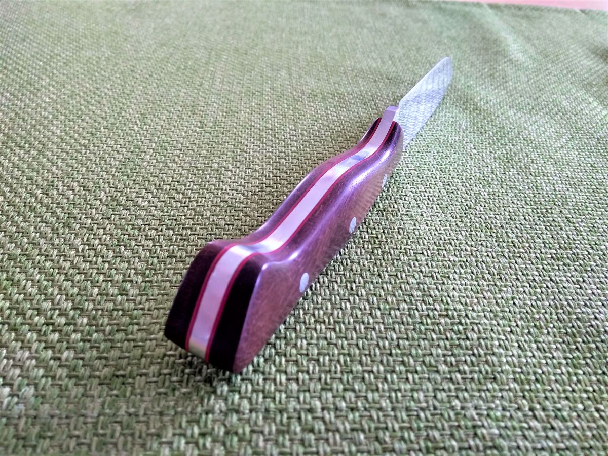

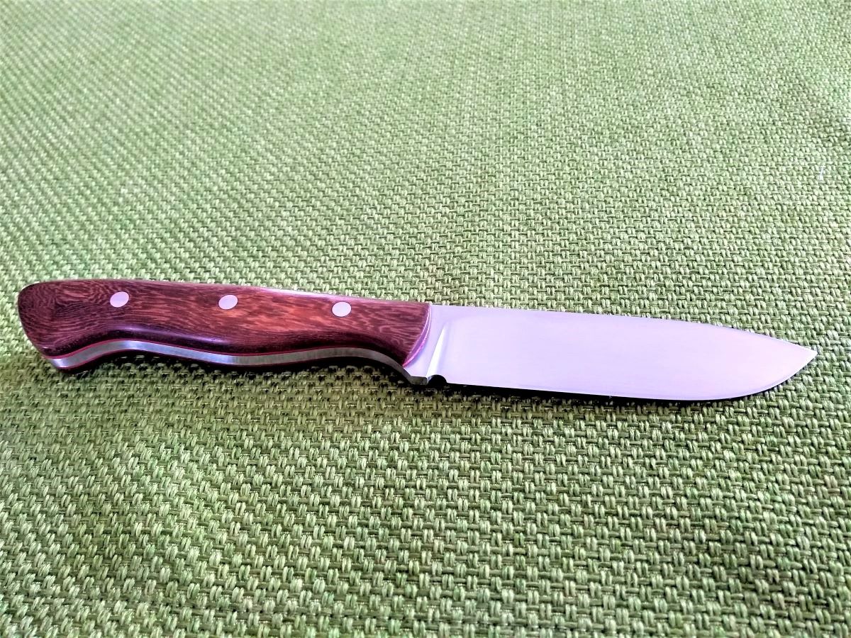

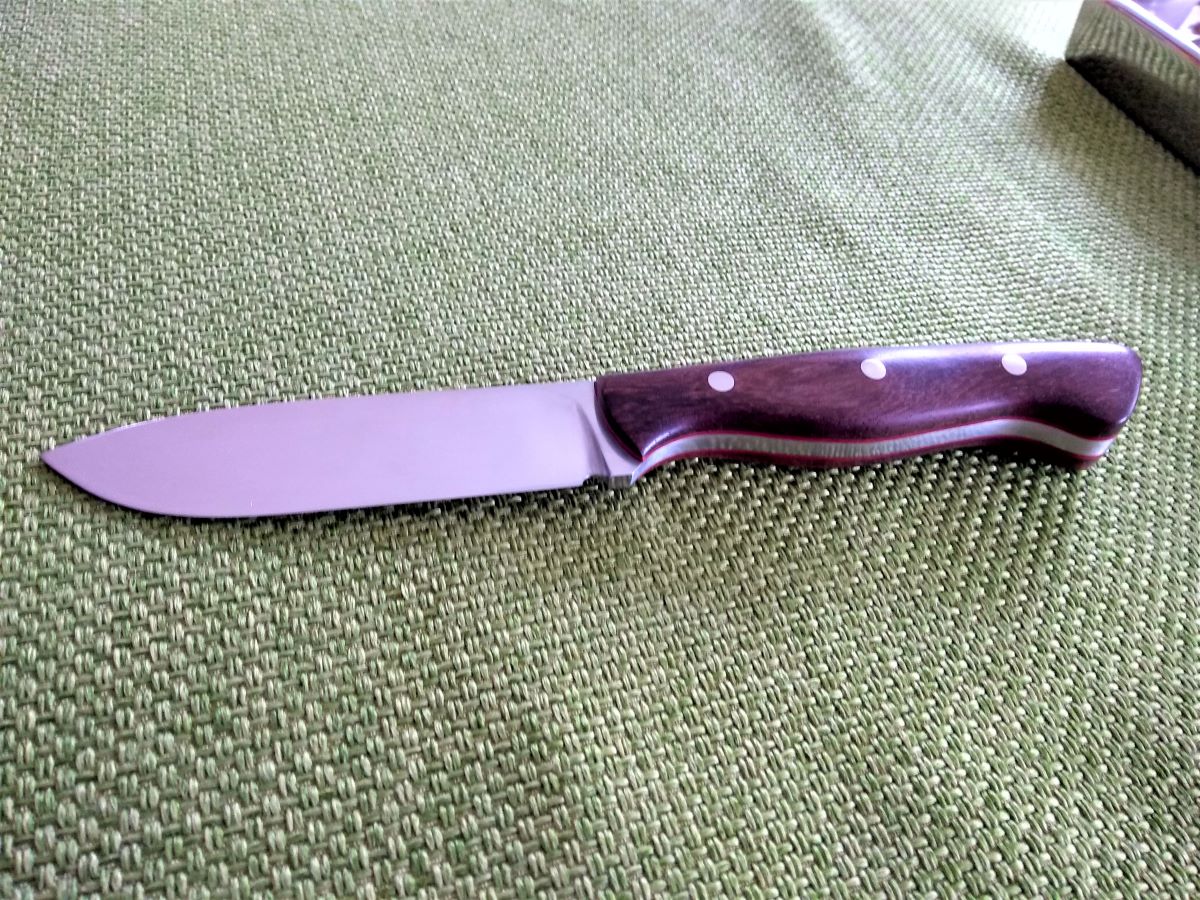

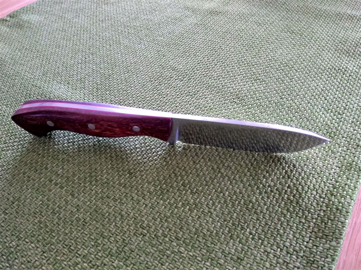

nachdem ich heute Vormittag einige Stunden in der Werkstatt verbracht habe, kann ich jetzt ein Jagdmesser mit der bereits hier im Forum gezeigten D2 Klinge zeigen.
Die Daten:
Gesamtlänge: 21,5 cm, Klingenlänge: 10 cm, Klingenstärke: 4,2 mm, Stahl: D2 60° HRC, Backen gibt es diesmal keine, Griff: Gombeira Eisenholz, Pins: V2A, Scheide: geplant Rindsleder 4 mm braun gefärbt, vielleicht punziert.

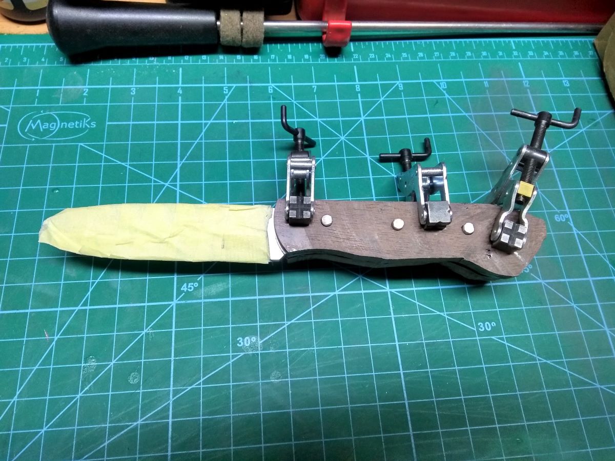

Ich habe bei diesem Messer zum ersten Mal Gombeira Eisenholz verwendet und muss sagen, ich bin begeistert von diesem Holz, zudem es auch noch sehr preisgünstig ist. Die Bearbeitung ist zwar mühsam aber man erhält, nachdem man es bis Körnung 1000 geschliffen hat und dann auf dem Polierbock mit der weichen Baumwollscheibe poliert, einen schönen Glanz. Eine Behandlung mit Öl oder Wachs ist nicht erforderlich.
Ich freue mich über Kommentare.
Matthias
Feines Handwerk!
Dieses Messer gefällt mir sehr, da die Linie über dem Rücken so gerade verläuft. Ich mag das! Die Klingenstärke ist eine Ansage.
Das Holz ist ein Augenschmaus. :super: von mir.
rocco26
@Furlan, @rocco26 Danke euch.
@Furlan
Das mit den Backen muss man sich überlegen, da sie beim "harten" Einsatz des Messers den Griff auch schützen (zumindest wenn sie aus Metall sind). Allerdings dachte ich mir, dass dies bei der Verwendung von Eisenholz kein Problem darstellt (das ist wirklich ein hartes Zeug :D). Darüberhinaus vermute ich auch, dass bei diesem Messer Backen wahrscheinlich deplaziert wirken.
Matthias
Ein stilvolles und klassisch elegantes Messer mit einem interessanten u. wunderschönen Griffholz!
Sauber gemacht!!! :)
Dieter
Danke für das Lob Dieter. Das Griffholz hat mich überrascht, da es unbearbeitet eher langweilig aussieht. Sein gutes Potential erkennt man erst nach der Bearbeitung. (Sicherheitshalber habe ich mir gleich mal noch zwei Paar Griffschalen davon für spätere Projekte bestellt. :D)
Matthias

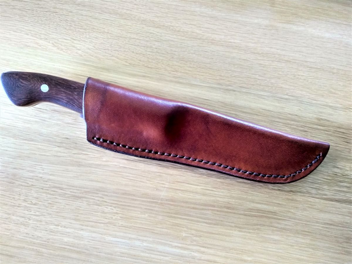

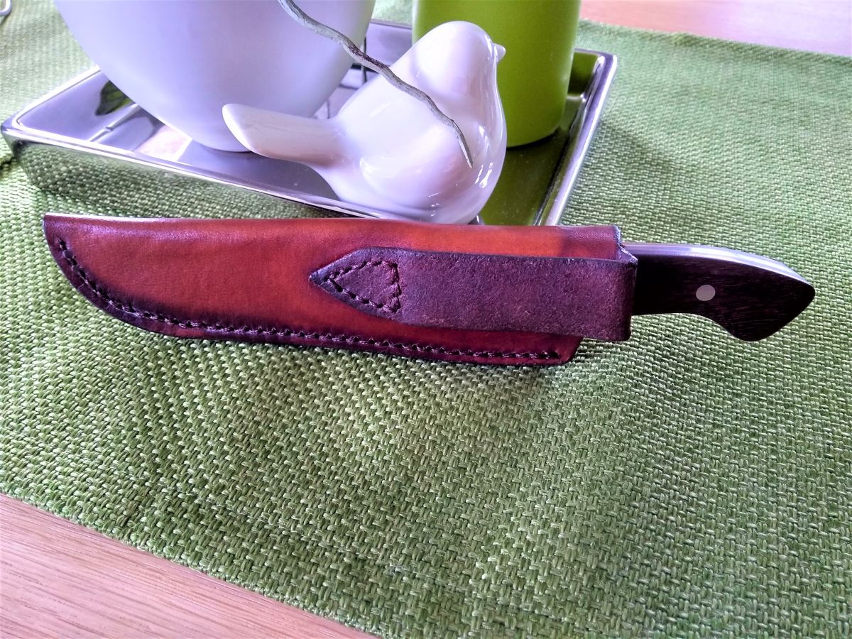

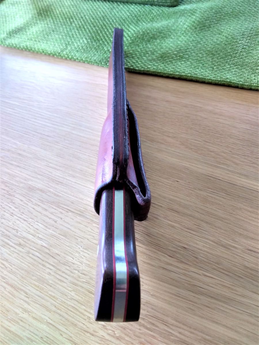

Hier noch ein paar Bilder der Lederscheide:
Matthias
