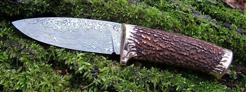

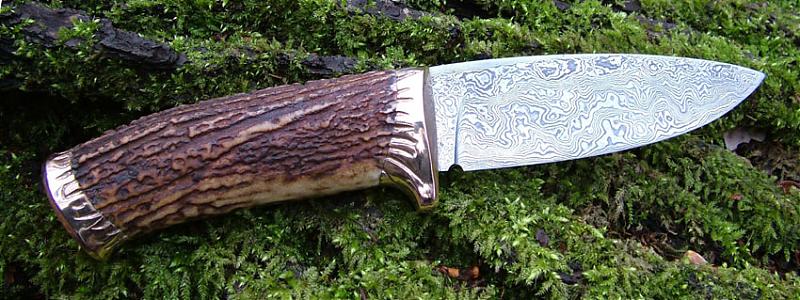

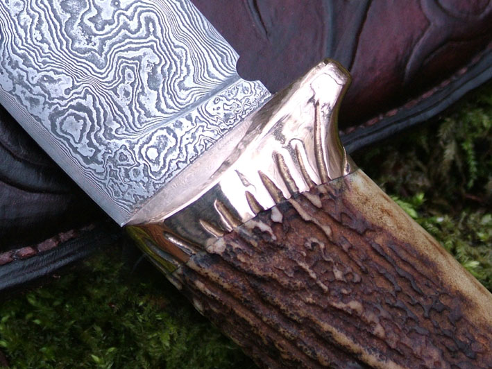

Dieses Jagdmesser habe ich für einen guten Freund und leidenschaftlichen Jäger gemacht.

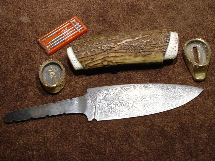

Der Hirschhorngriff ist exakt in seine Hand eingepasst (gewachsen).

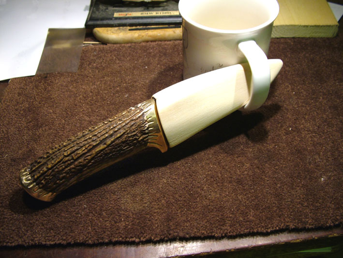

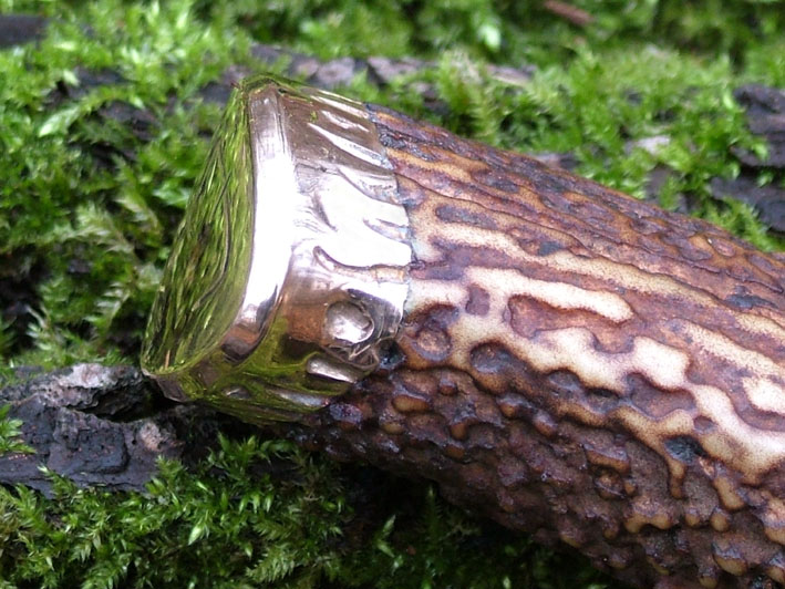

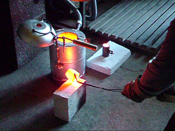

Die Klinge ist ein Mix aus Weißem Papierstahl und Nickeleisen. Die Zwingen für den Griff sind aus Bronze gegossen. Verpackt habe ich das Geburtstagsgeschenk in Walkleder mit einem Lindenholzkern.
Hier noch ein paar Daten:
Gesamtlänge : 23 cm
Klingenlänge : 11,2cm
Klingenhöhe : 35mm
Härte : 59HRC (gemessen)
Viele Grüße
Martin
