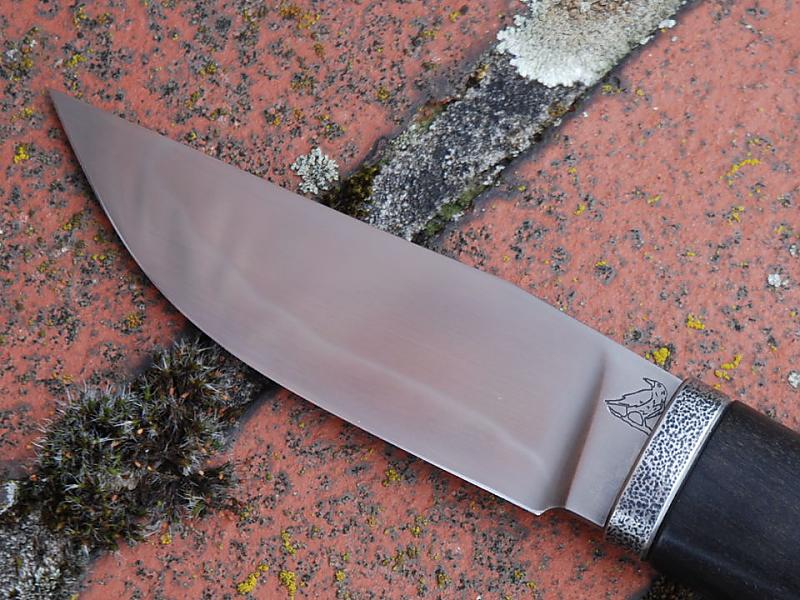

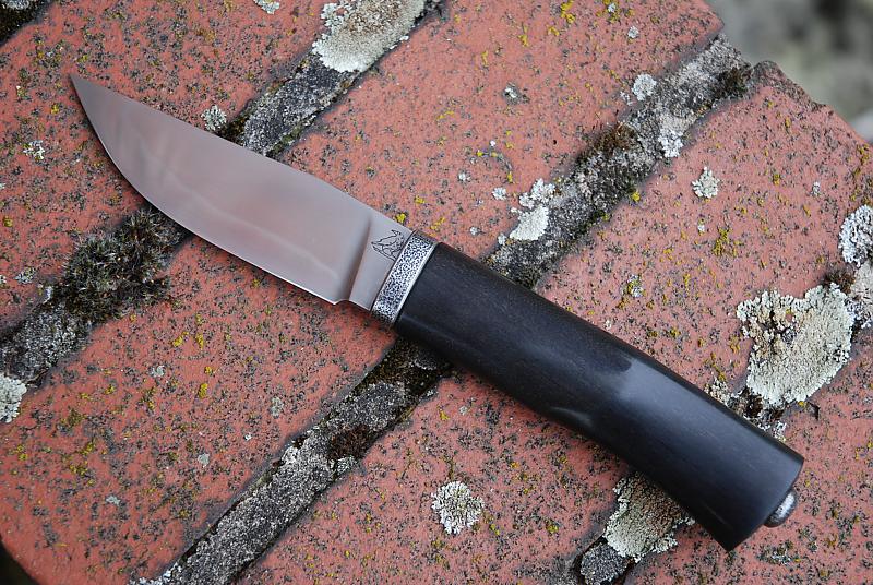

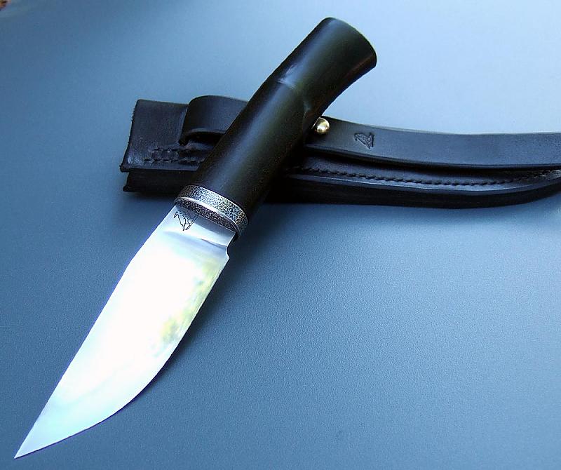

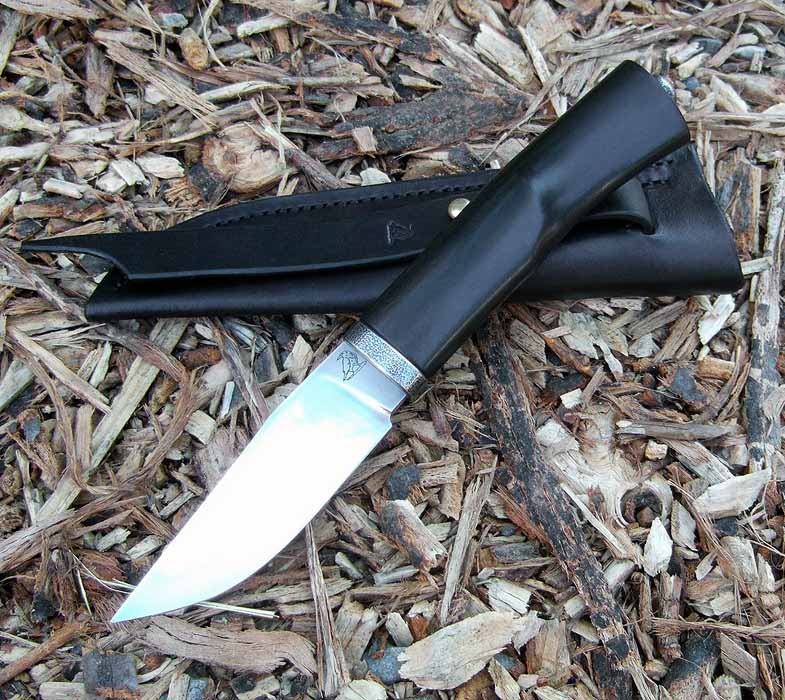

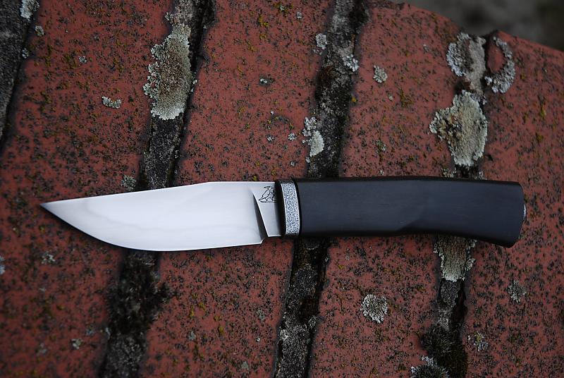

Hier ein im Kundenauftrag angefertigtes Jagdmesser.
Klinge 115mm geschmiedet aus 100V1, im Lehmmantel gehärtet, 3,5mm stark
Zwinge und Kappe Werkzeugstahl, punziert
Griff Ebenholz, 120mm lang

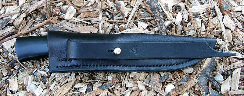

Bollscheide gefärbt und gewachst
Das Messer ist verschraubt, und es ist kein Kleber im Spiel.
Der Kunde ist zufrieden, ich bins auch ;)

Toll gemacht.
Die Anpassung sind perfekt.
Ergonomie (Formgebung) sind Klasse.:super:
Stahlqualität (da ich deine Messer habe) ist auch sehr hoch.
Schlicht und einfach schön! :super:
Ok, vielleicht nicht ganz so schlicht und nicht so einfach, aber schön! ;)

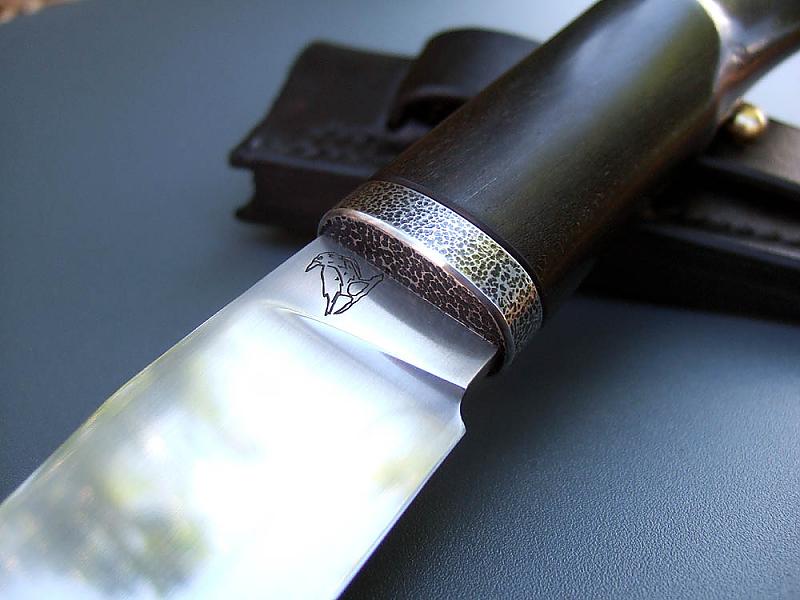

Hi Mathias,
das ist ja mal wieder ein gelungenes Stück!

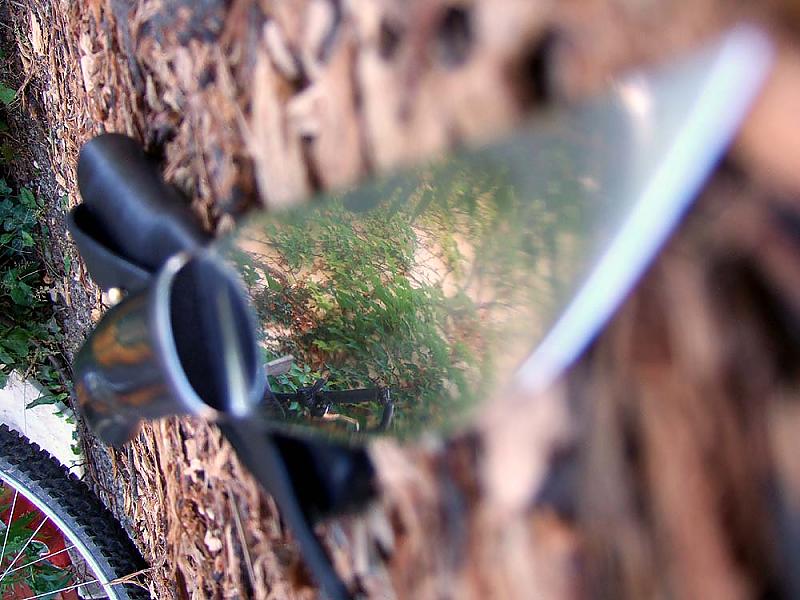

Schaut nach top verarbeitet aus. Vor allem das letzte Bild mit der Spiegelung ist genial :super:
Könntest du vielleicht noch ein Bild von der Griffform ohne dunkle Scheide im Hintergrund machen?
Kann man nicht genau erkennen, würde mich aber interessieren.

"Könntest du vielleicht noch ein Bild von der Griffform ohne dunkle Scheide im Hintergrund machen?
Kann man nicht genau erkennen, würde mich aber interessieren."
Das glaube ich gerne :teuflisch

Mathias, schönes Messer mit eigener Handschrift :super:

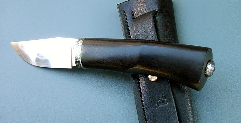

Ein Bild vom Griffabschluss wäre vielleicht noch schön...
Gruss, Keno
Bild vom Griffabschluss, wie gewünscht ;)
Der Abschluss geht ca 10mm in den Griff hinein, ist auch punziert und hat eine kleine Einlage aus Ebenholz.

Insgesamt ein sehr schönes, stimmiges Messer, aber die punzierte Zwinge ist wieder mal der Hit :super:
Schönen Sonntag noch,
Cicero
hallo mathias,
genau so muß das aussehen!
klare sinnvolle linien UND feine details...:super:
