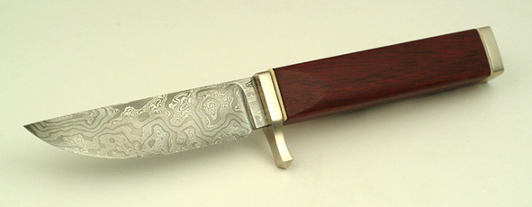

Jagdmesser in rot
Fliege
110
Klinge: aus Stienen-Damastbarren geschmiedet
Griffmaterial: Neusilber, Elfenbein, südamerikanisches Satinè-Holz
Klingenlänge: 10,6 cm
Gesamtlänge: 23 cm
Viele Grüße
Stefan Kühne
www.messerschmied.net

Hallo Fliege,
von den Proportionen her und auch von der Materialwahl ein wirklich schönes Jagdmesser. Nur, warum dieser martialische Handschutz.:confused:
Mit der Erfahrung von zwei Jahrzehnten Jagd kann ich Dir nur aus der Praxis sagen, das ein solcher Handschutz mehr hindert als das er von Nutzen ist.
viele Gruesse
Dizzy
Der Handschutz ist gerade ein Wunsch eines älteren Jägers gewesen. Im Alter kann leider das Gefühl in den Fingern nachlassen und die Gefahr, dass der Finger auf die Schneide rutschen ist größer.
Viele Grüße
Stefan
Ich durfte das Messer schon mal in Einzelteilen in der Hand halten. Die Klinge ist ganz sauber auf 0,2mm ausgeschliffen. Damit konnte man schon ungeschärft fast schneiden :super:
Und auch wenn diese Art Griff erstmal sehr kantig aussieht, so liegt dieser doch erstaunlich gut in der Hand (konnte ich bei einem anderen Messer ähnlicher Machart feststellen).
Feile (bzw. schleife ;) ) weiter so an Deinem Stil. Viele Deiner Messer gefallen mir sehr, sehr gut und ich bin gespannt, was wir noch zu sehen bekommen.
