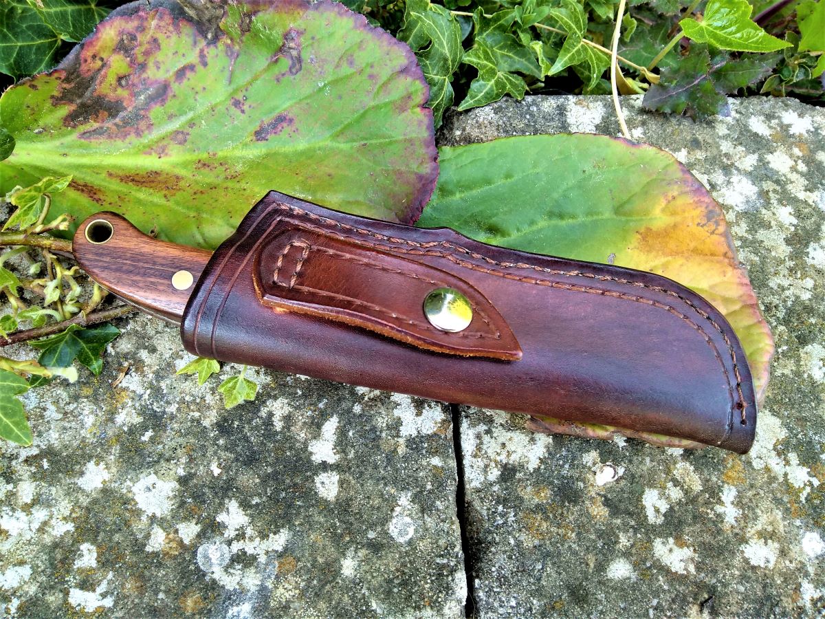

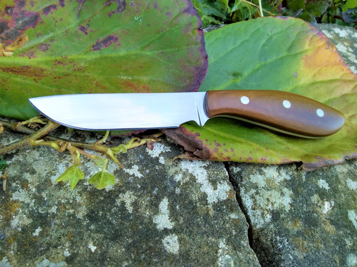

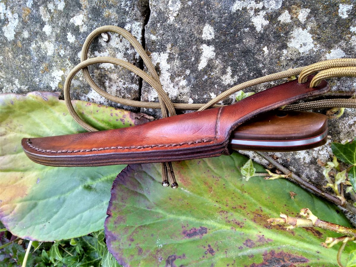

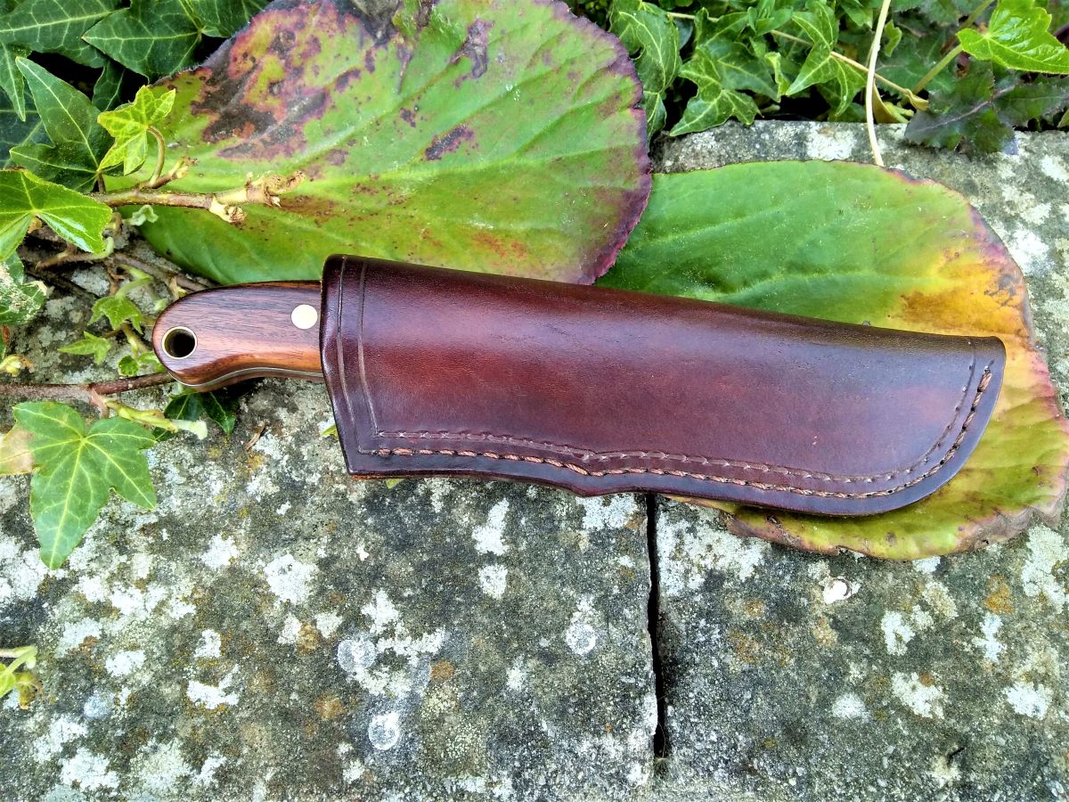

heute zeige ich zwei Messer, die bei mir seit einiger Zeit im jagdlichen Einsatz sind. das Jagdmesser hat sich beim Aufbrechen und Zerwirken von vielen Stücken Wild sehr gut bewährt. Das Neckknife eignet sich sehr gut zum abbalgen/abschwarten von jeglichem Wild. Ich bin mit beiden im praktischen Einsatz sehr zufrieden. Eigentlich wollte ich sie gar nicht zeigen, da es heute aber relativ ruhig im Forum ist zeige ich sie doch.
Zu den Daten von Messer 1:
Gesamtlänge: 20,1 cm, Klingenlänge: 9,5 cm, Klingenstärke: 3,2 mm, Stahl: K110 (D2) 60° HRC, Backen: Messing, Griff: Santos Palisander mit 2 x 6 mm Messingpins und einer 8 mm Messinghülse befestigt, Scheide: Rindsleder 4 mm mit Druckknopfbefestigung zum einfachen entfernen vom Gürtel.
Zu den Daten von Messer 2:
Gesamtlänge: 17,8 cm, Klingenlänge: 8,5 cm, Klingenstärke: 2,5 mm, Stahl: 14C28N 60° HRC, Griff: Braunes Papiermicarta mit 3 x 5 mm V2A Pins befestigt, Scheide: Walkleder 2,5 mm braun gefärbt und punziert.
