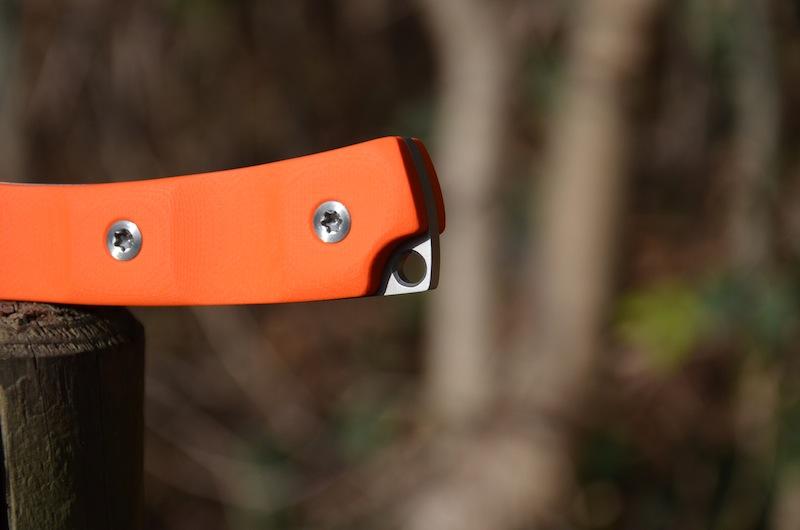

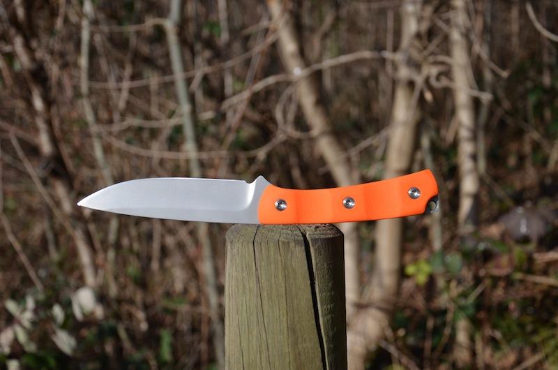

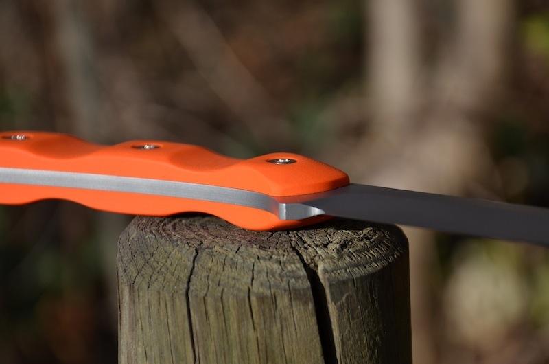

Hallo Forum,
ein Bekannter von mir, der auch Jäger ist, ist mit der Bitte an mich herangetreten ihm ein Jagdmesser anzufertigen.
Wenn ich Jagdmesser hörte, denke ich automatisch an rostenden Stahl, Neusilberbeschläge und Hirschhorn, alles Dinge mit denen ich überhaupt nichts anfangen kann.
Offensichtlich hat er meinen Blick richtig gedeutet, denn seine Versicherung bei Materialwahl und Formgebung absolut freie Hand zu haben, folgte sofort. Seine einzige Vorgabe waren Klingen- und Grifflänge.
Nach einigen Skizzen auf der Werkbank ist dann das hier entstanden:
ein nicht unbedingt revolutionäres Design, aber die Materialien können sich sehen lassen...:haemisch:
Stahl: Böhler M390, 62°HRC
Griff: G10 hunter orange, demontierbar
Klingenstärke: 4,2mm
Gesamtlänge: 229mm
Klingenlänge: 116mm
Gewicht: 182g
Kritik wie immer willkommen!

Ahoi,
der Signalfarbe am Griff hätte es nicht bedurft, um auf dieses interessante Messer aufmerksam zu machen:D
In meinen Augen ein herrlich unaufgeregter, funktioneller Entwurf. Man meint dem Messer seine Schneidfreudigkeit förmlich ansehen zu können. Die Handlage dürfte nach der "Griff-Draufsicht" sehr gut sein und das Orange steht dem Messer tatsächlich gut.;)

Saubere Arbeit, würde ich auch mit auf die Jagd nehmen, auch wenn mir persönlich die Klinge etwas zu lang (20 mm kürzer) wäre.
Und nun bau doch das bitte auch noch in einer Dreilagenklinge aus 1.3505 mit zwei Lagen C60 und Hirschhorn, sozusagen als Großvater der extrem hübschen Enkelin :steirer: !

Stört bei der (optisch) kurzen Grifflänge das freiliegende Ösen-Endstück nicht mit Druck auf die Handkante ? Bei mir es so, dass ich oft ein Messer weit hinten liegend greife.
Die vertieften "Wellen" im Griff sehen zwar harmonisch aus, aber wie ist das Griffgefühl: passen die Finger (des Empfängers) sozusagen hinein ?
Die Führung des Klingen- wie Griffrückens gefällt mir sehr gut.
Ich wollte ursprünglich eine Kydex mit TecLock bauen, das was dem Guten dann aber etwas zu viel an modernen Materialen.

Als Jäger sage ich: Als Messer zum Aufbrechen von geschossenem Wild sehr praktisch. Kann auch auf dem Waldboden kaum verloren gehen. Kann unter fliessendem Wasser schnell gereinigt werden. Klinge evtl. etwas lang. Optisch schmucklos, aber aufwändig gefertigte Messer werden erfahrungsgemäss nur in der Jagdhütte als Käsemesser gebraucht, statt - ihrem Zweck entsprechend - auf der Jagd eingesetzt zu werden.
