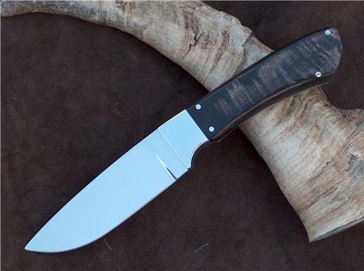

Hier mal ein Jagdmesser mit Steinbockhorngriff
Klinge 105mm RWL34 , 4mm dick
Gesamtlänge 225mm
Der Steinbock ist übrigens nicht erschossen worden sondern wurde das Opfer einer Lawine.
Das Material hat mir ein guter Freund besorgt.
PS.: Das Messer steht bis auf weiteres nicht zum Verkauf :hmpf:

Interessantes Material! Konntest Du die Schalen aus den Schläuchen einfach rausarbeiten oder mußtest Du das Material erst pressen usw.?
Hallo Andy
die Schalen sind einach aus den Schläuchen ausgesägt. Am Anfangsstück sind sie noch etwas dünn aber zur spitze hin werden sie immer dicker. Ich mußte nur darauf achten das ich die beiden Schalen von der gleichen Seite des Horns nehme da das Horn auf der Außenseite stärker gewellt ist als auf der Innenseite.
Wenn man die Wellen komplett wegschleift ist das Horn übrigens schwarz-weiß. Sieht auch interessant aus.

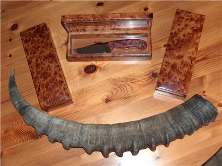

hab mal noch ein Bild grfunden auf dem man die Ursprungsgröße des Horns sieht. War schon ein kapitales Kerlchen. Das Messer das daneben im Kasten liegt ist übrigens 25cm lang, nur mal zum Größenvergleich
