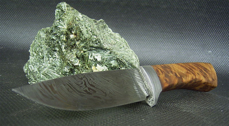

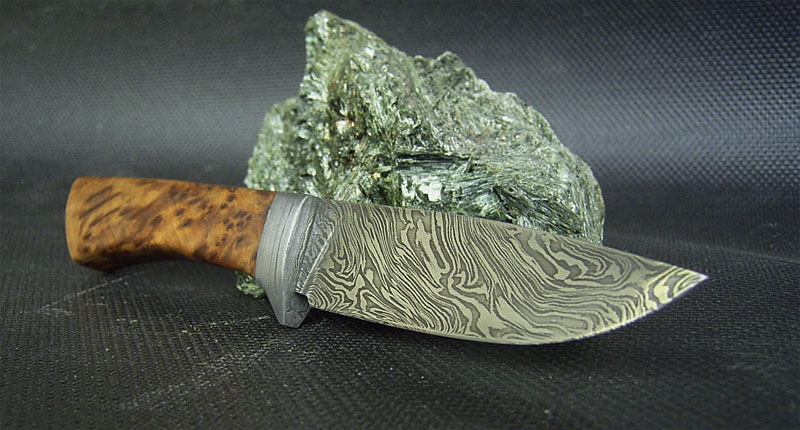

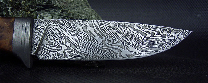

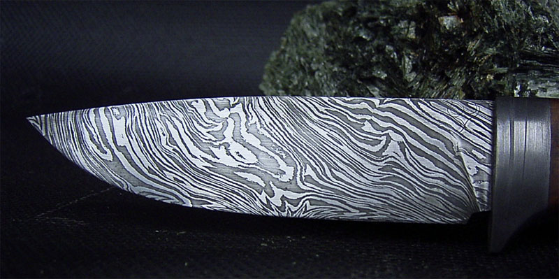

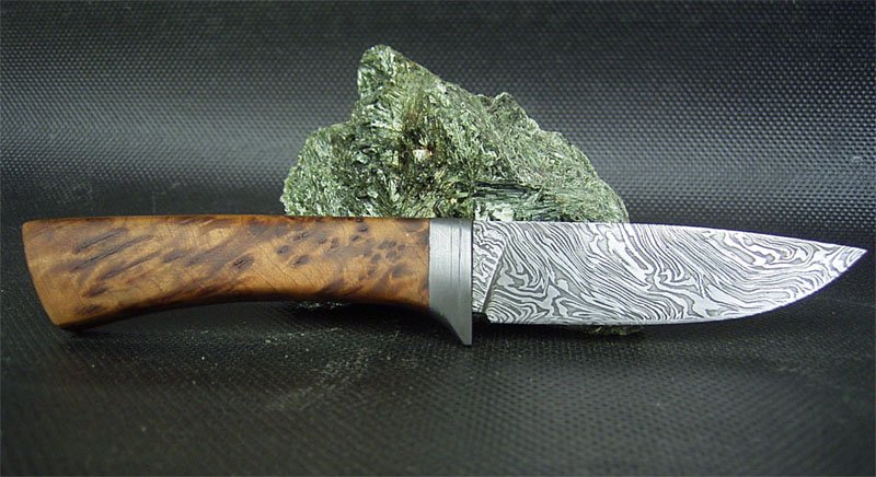

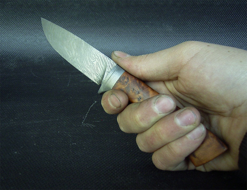

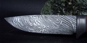

Hallo Zusammen,
hier ein kleines und schlankes Messer mit Explosionsdamast, Damastparierstück und Thujaholz.
Viel Spass beim schaun.
Grüsse Roland

Hinreißend! :)
Ein sehr schöner Damast und auch die Beschalung find ich echt klasse!:super:
wirklich ein schönes Messer! :super:
Aber weil's so schön passt würde ich gerne auch noch gleich eine Frage anhängen:
Ich hab zu hause auch ein Stück Thuja liegen und das hat lauter kleine Löcher. Auf dem Foto sieht es so aus, als wäre das bei Deinem Thuja genauso. Hast Du die Löcher irgendwie versiegelt (wenn ja mit was???) oder hast Du die Löcher einfach gelassen (und wenn ja, kann das negative Auswirkungen auf die Haltbarkeit/Stbilität haben?
Vielen Dank schon mal und schöne Grüße Steffen
@Steffen,
diese kleinen Löcher werden sicher keine negativen Auswirkungen auf die Stabilität haben. Das Holz ist ja schon trocken und wird nicht mehr reissen die kleinen Löcher sind ja kleine Äste die durch den Feuchtigkeitsverlust gerissen sind. Ich hab das Holz mit Öl behandelt und es somit gegen Wasser resistent gemacht das Öl ist ja auch in die Astlöcher gekommen darum mache ich mir da keine Sorgen. Ich habe so einen Griff mit so kleinen Löchern seit zwei Jahren im Einsatz bei einem befreundeten Jäger da gab es noch kein Probleme.
Wenn du willst kannst du sie aber versiegeln mit den im Forum beschriebenen gängigen Methoden.
@Siggii42
Danke für das Kompliment aber es sind keine Schalen sonder eine Steckangelmontage.
@Moritz, Manni, Droppoint
:hehe: Danke

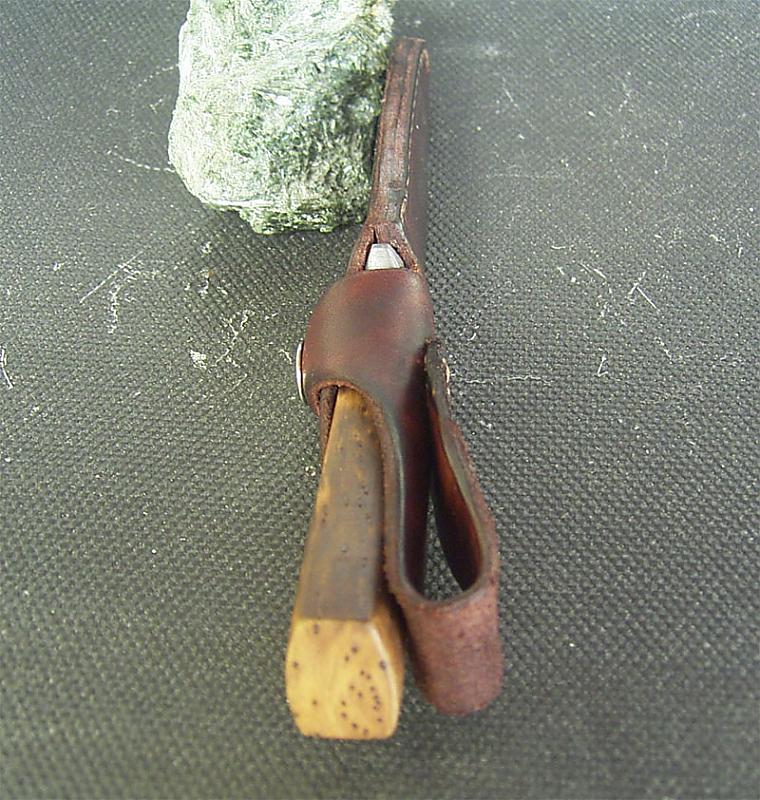

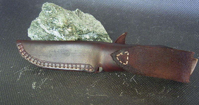

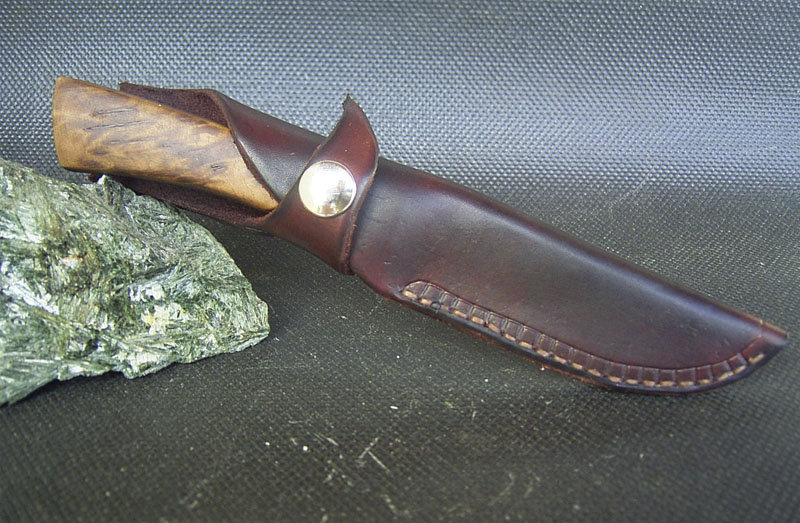

So nun ist auch hier die einfache Lederscheide fertig.
LG Roland

Hallo Roland
Da bist du ja im Moment richtig fleissig am "ledern".
Schöne Verzierung passend zur Naht. Deine Lederarbeiten werden immer besser.
Danke fürs zeigen!
