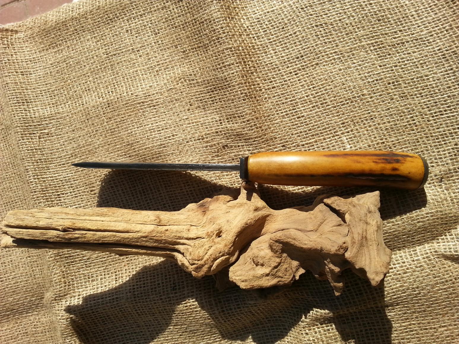

Hallo Community,
wie bereits angekündet möchte ich euch mein frisch gefertigtes Jagdmesser vorstellen.
Ziel war es ein robustes und ursprüngliches Messer zu bauen, aber dieses mal kompakt und mit Kurven... :)
Ich hoffe es gefällt euch.
Gruß THORsten
Material: 1.2235
Klingendicke: 6 mm
Klingenlänge: 160 mm
Gesamtlänge: 300 mm
Gewicht: 361 g
Parierelement: Schmiedeeisen
Griff: Hirschhorn

Einen schicken Hauer hast Du Dir da gebaut. Wirklich gut geworden! :super:
In Zukunft wird die Steckangel mit Blei angezeichnet.
Ist das die Vorankündigung für den Thread "Hirschhorn mit Bleistift gefärbt"? :p
Im Ernst: Die Kombination "Bleistift und poröses Material" ist mit Vorsicht zu genießen. Unbedingt vorher an einem Reststück ausprobieren.

Danke und guter Hinweis, ein zweites Mal kann ich verzichten auf die Plagerei.

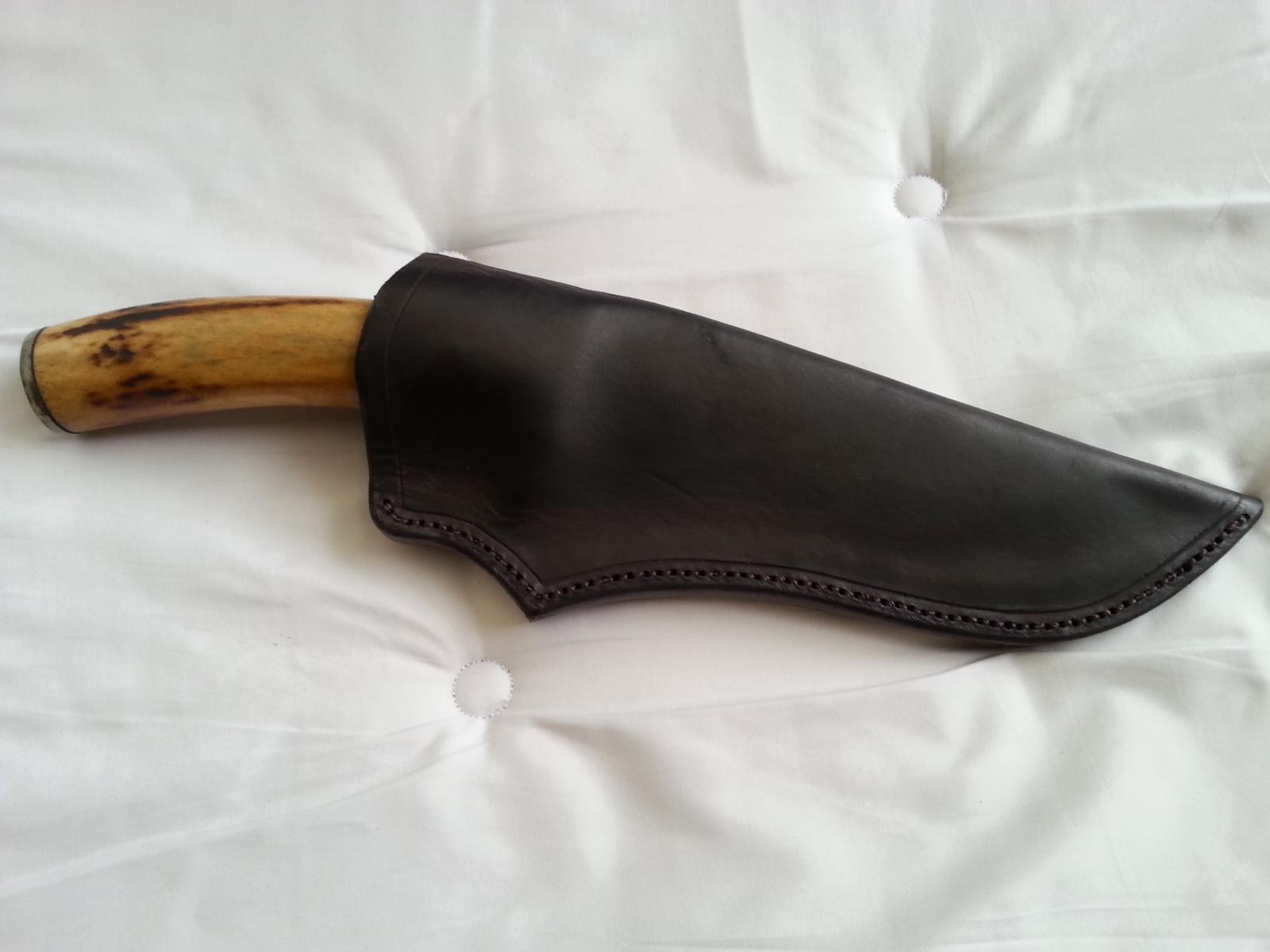

Guten morgen Messerfreunde !
Gestern habe ich eine passende Lederscheide zum Jagdmesser fertiggestellt.
Nachdem meine ersten beiden Messerscheiden recht stümperhaft ausgefallen sind,
habe ich mich mir ein Fachbuch und Lederwerkzeug besorgt um einen Neustart zu wagen.
Im Grossen und Ganzen gefällt mir die Scheide, nehme aber gerne Verbesserungsvorschläge an.
Ich habe z.B die Nahltlöcher mit einem 2 mm Bohrer gemacht anstatt mit der Schwertahle und die Rückseite ist wegen
dem Grat nicht ganz so schön wie die Vorderseite. Senkt ihr die Bohrungen leicht an ?
Gruss Thorsten

Das Messer gefällt mit sehr gut, schöne Rundungen. Ist bestimt ein guter Chopper.
2mm Bohrer ist zu groß finde ich, da die Scheide nicht so dick ist, hätte ich mit einer Ahle gestochen.
Dicke Lederpakete bohre ich auch aber nur mit 1,5mm und mit Bohrständer.
Nach dem Nähen noch mal mit dem Nahtmarkierungsrad drüber fahren, dann sieht die Naht gleichmäßiger aus.

Danke dir ! Werde mir nen kleineren Bohrer und ne Schwertahle besorgen.
Mein Nahmarkierer ist so spitz wie ne Nadel, glaube das geht schlecht, aber mit der Sattlerahle kann ich nach dem Bohren auch noch ein wenig korregieren.
Dein Beitrag über das übertragen von Bildern ins Leder ist auch klasse.
Vielleicht versuche ich das mal mit einem Dremel..:rolleyes:
