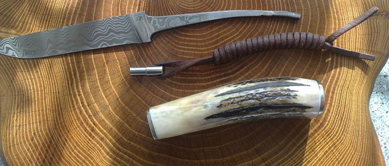

Hier die Bilder, hat bissl länger gedauert.
Klinge ist 12cm lang und 3,5 mm dick, Flachschliff auf 0, hab sie aus 1.2842 und 1.2767 unter Sauerstoffabschluss verschweisst und geschmiedet.
Sie hat eine Härte von 63HRC gehärtet vom Balbach Markus.
Griff aus Sambar und Titan G5 beide Platten mit jeweils 2 Stiften fixiert und verklebt,
sodass mann es in 3 Teile zerlegen kann wenn mann die hintere Verschraubung löst.
Praktisch Verschraubung, Griff und Klinge.
Griff ist poliert.
Gesamtlänger des Messers ist 24cm.
Die Scheide hab ich aus 4mm Rindsleder gemacht.

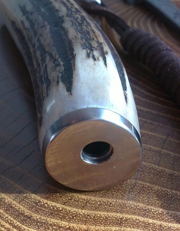

zum Muttertag neue Bilder hab nochmal welche gemacht mit meiner Kamera, weil die Anderen von meinem Händy waren.
Horn ist schon ein wunderbarer Werkstoff.
Noch zwei Bilder:

Zeigst du uns es auch mal im zerlegten Zustand? Das würde mich sehr interessieren. :hehe:

Hier die gewünschten Bilder.
