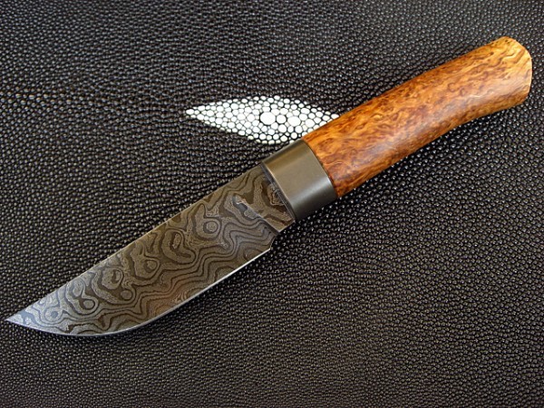

Guten Abend,

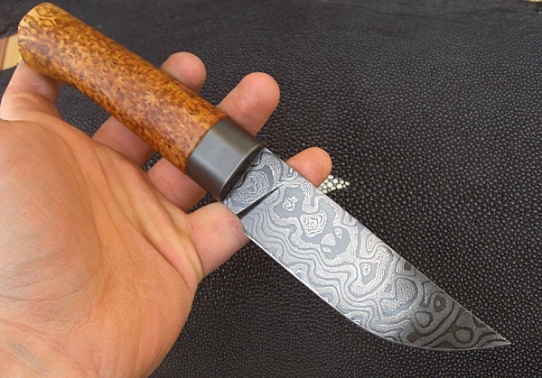

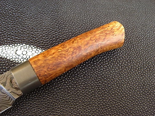

heute von mir wieder mal ein neues Messer was in letzer Zeit entstanden ist.

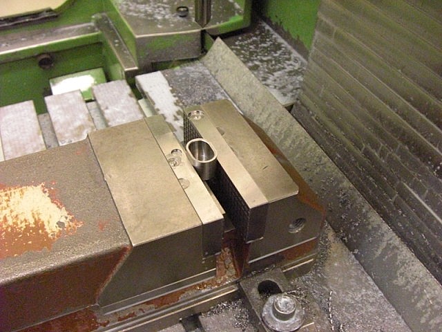

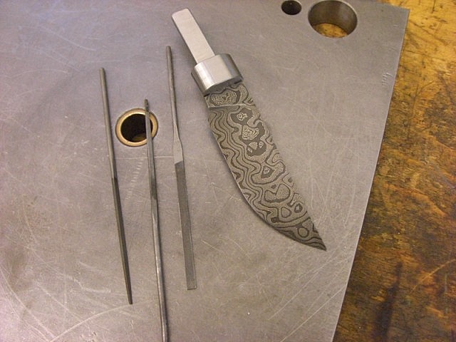

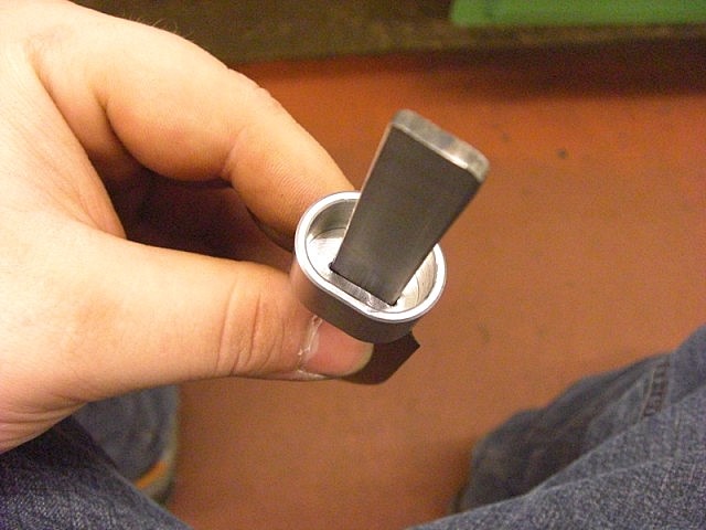

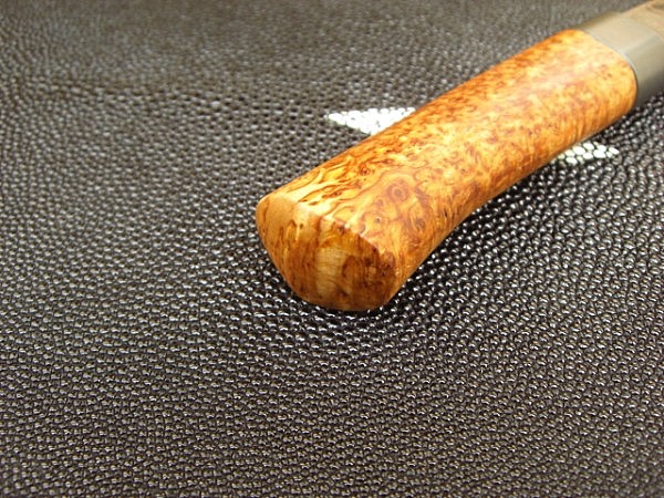

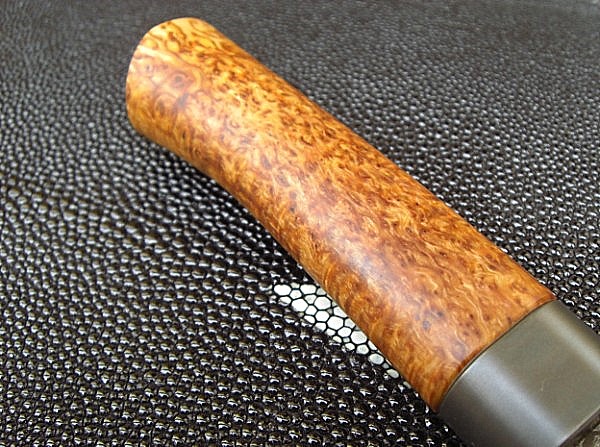

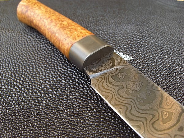

Diesmal ein größeres Fixed in Spitzerlbauweise. Die Zwinge ist innen ausgarbeitet, mit zwei mm Wandstärke. Spart schön Gewicht am Messer :)
attachment.php
attachment.php
- Klinge aus Stienendamast, 61 HRC hart

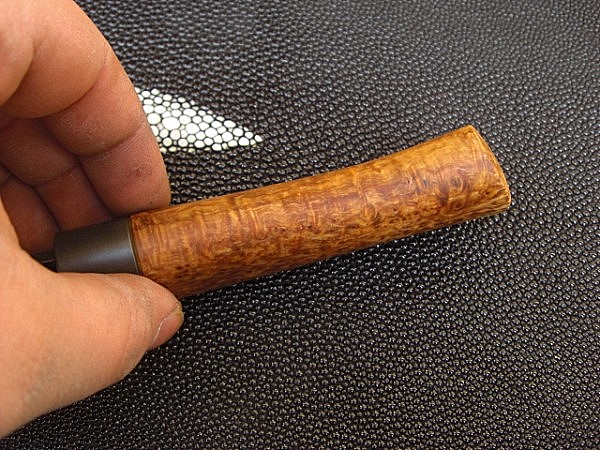

- Griff aus Maserbirke von Novacula (absolutes Traummaterial!) mit Flammen am Hintern ;-)
- Zwinge aus Stahl (gestrahlt und brüniert)
- Gesamtlänge 235 mm
- Klingenlänge 115 mm
- Klingenstärke 2,8 mm
Hoffe es gefällt euch :)
Beste Grüße
Moritz

Hallo Moritz,
mehr Messer braucht man(n) nicht. Sieht toll aus. Wie hast Du die Zwinge "ausgehöhlt".
Lars
Das ist nicht nur schön, sondern auch sehr schön verarbeitet:super: (durfte mal fummeln in Schaafheim)
klasse Messer Moritz ... :super: ... für mich dürfte aber die Klinge 2cm kürzer sein ... :irre: ... und den Damast kannst Du doch selber machen oder ... ;)

das Messer gefällt mir sehr gut. Die Maserbirke ist wirklich klasse!

Hallo Moritz,
Glückwunsch zu dem schönen Messer!
Elegant und stimmig: gefällt mir gut!
Bei der Klingenstärke muß das Arbeiten damit richtig Spaß machen.

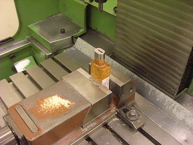

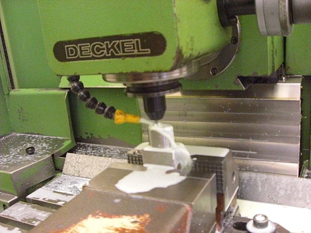

Wie stark ist denn Klinge an der Schneidfase?
Und wie du die Zwinge ausgehöhlt hast ohne die Stirnwand zu durchbrechen würde mich auch interessieren.

freut mich dass es euch gefällt. Das macht gute Laune :)
Das Messer wiegt ca. 155 Gramm. Ist also relativ leicht, mit nicht stabilisiertem Holz lässt sich da sicher noch einiges rausholen.
Klingenstärke ca. 3 mm von der Schneidfase enfernt beträgt ungefähr 0,3 mm. Die Schneide ist leicht ballig ausgeschliffen.

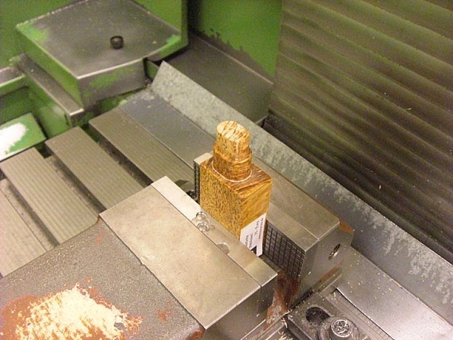

Die Zwinge habe ich innen ausgefräst. Hab noch ein paar Bilder angehängt von der Fertigung. Auf dem Griffholz habe ich das genaue Gegenstück aufgefräst.
In Solingen bin ich dieses Jahr auch. Da kann man dass Messer auch sehen, falls es noch da ist ;- )
