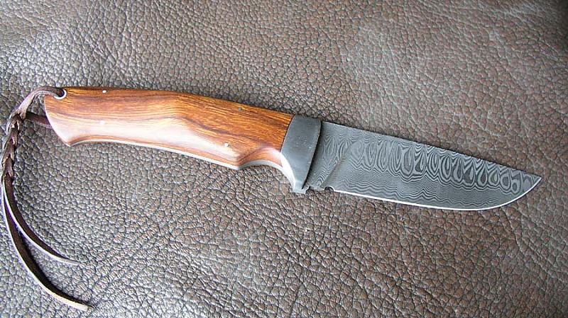

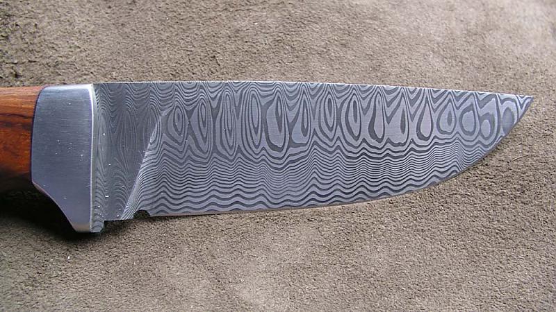

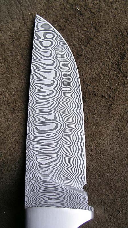

Im Kundenauftrag entstanden:
Balbach-Damast rostfrei im Muster Banddamast, tapered tang, Wüsteneisenholz, Edelstahlbacken.
Flachschliff, Klingenlänge 111mm, Klingenstärke 4,3mm. Härte nach dem Anlassen 60,9hrc geprüft.
Gesamtlänge Messer 244mm.
Der Kunde hat eine große Hand und wünschte deshalb einen längeren Griff.
Eine punzierte Schaftlederscheide ist dabei, nicht aber fotografiert.

Was ist nur bei Balbachs los? Ein Messer nach dem anderen und eines
schöner als das andere. Tolle Messer. Gruß Dietmar
