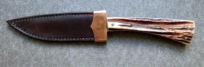

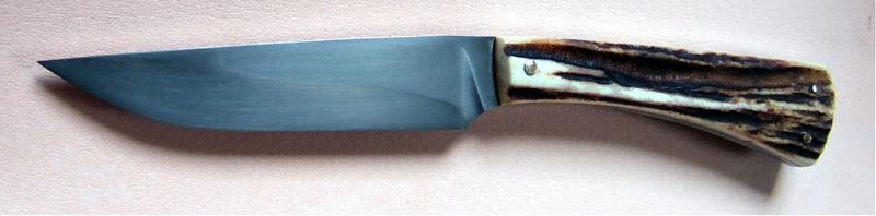

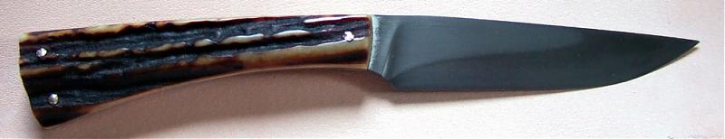

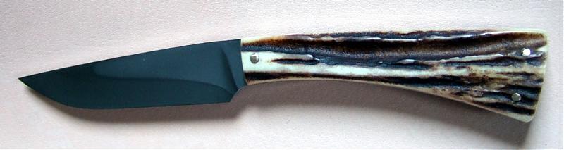

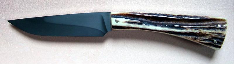

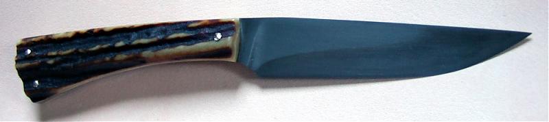

Hallo Allerseits.
Im Kundenauftrag habe ich diesen Nicker gefertigt -
Klinge geschmiedet aus Ck75, 3,5mm stark und 113mm lang; selektiv gehärtet, leicht ballig ausgeschliffen
Schalen aus Sambar-Hirschhorn, vernietet mit Bronze, 110mm lang
Wegen dem herrlichen Wetter auch die Bilder etwas grau, sorry. Vielleicht ist es morgen besser???!!!!!!!!!!!!
Schönen Gruß
Mathias 7* Maresch

Wirklich ein schönes und schlichtes Messer! :)
Das Hirschhorn sieht echt toll aus. Ich mag es so dunkel und tief gefurcht und geperlt lieber, als wenn es stark überschliffen ist. :super:
Hallo Mathias,
Kohlenstoffstahl & Sambarhorn, das Ganze zu einem Nicker gefertigt. Welches echte Jägerherz schlägt da nicht höher?

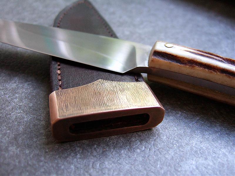

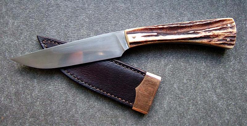

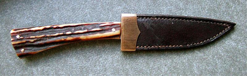

So, die Scheide ist fertig:
Rindsleder, gefärbt und gewachst mit Scheidenmund aus Bronze, strukturiert und patiniert. Ich glaube in die Richtung muss ich mehr machen ;)

Wie hast du denn den Scheidenmund gemacht? Ist der aus dem Vollen gearbeitet?
Grüße Markus
Markus - der Mund ist aus Blech, um ein Dummy geschmiedet, mit Deckel versehen, dann verlötet und saubergeschliffen.
