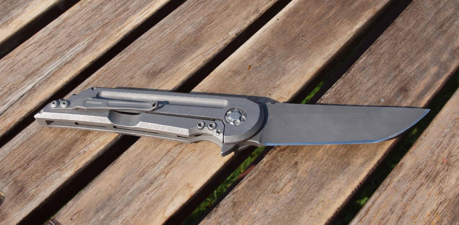

Nun über 15 Monate später ist das Teil bei mir aufgeschlagen. Einige Neuerungen bzw. Weiterentwicklungen an dem Kawaiback, die Entwicklung seiner Mid-Tech Serie und überhaupt die immens gestiegene Nachfrage nach seinen Messern haben die anfangs angegebene Wartezeit geringfügig verlängert.

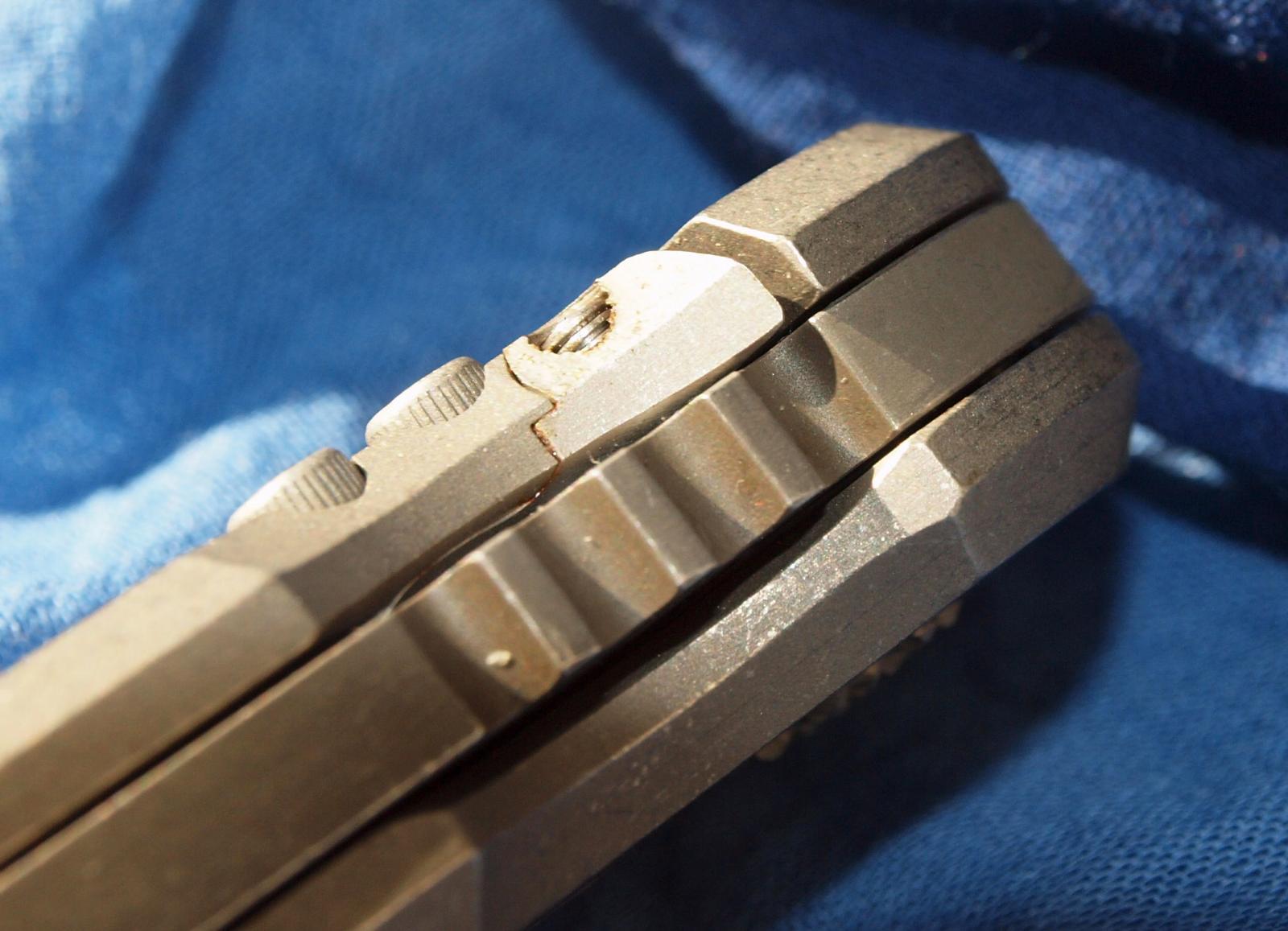

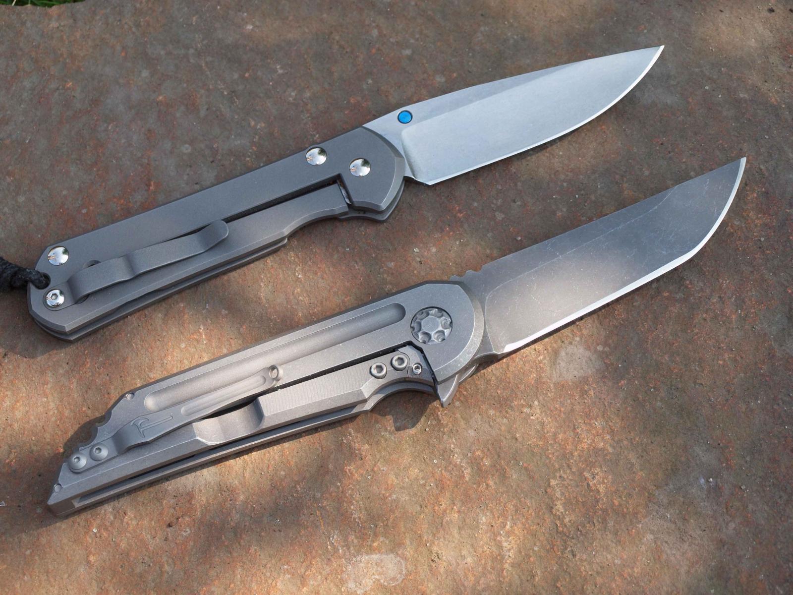

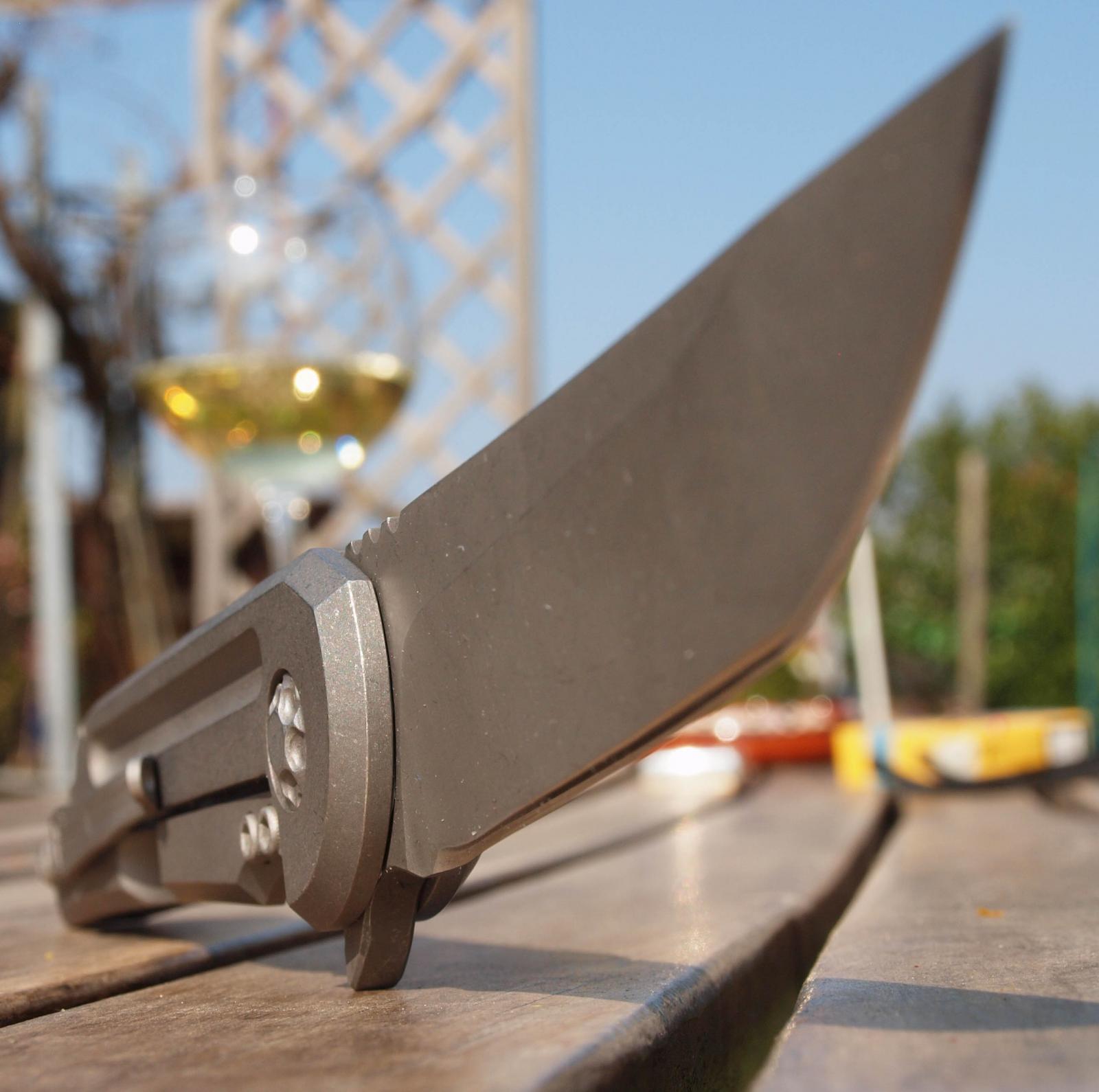

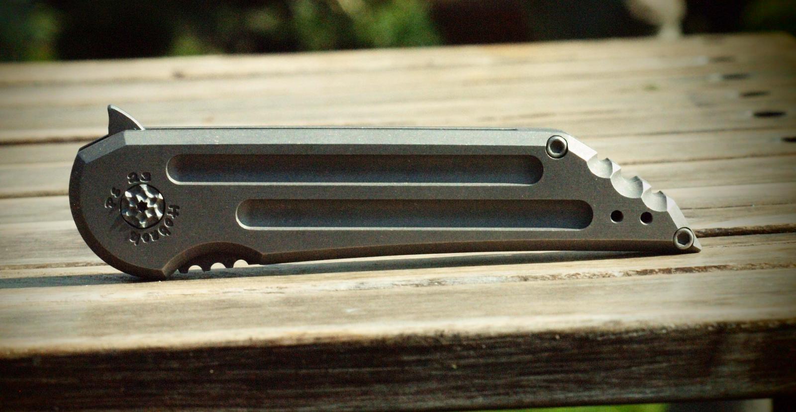

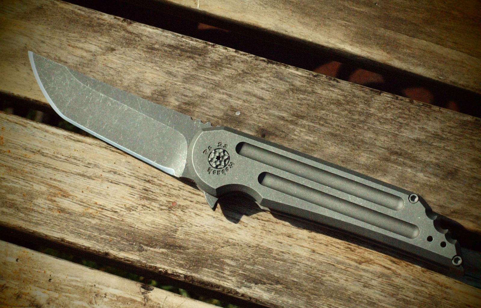

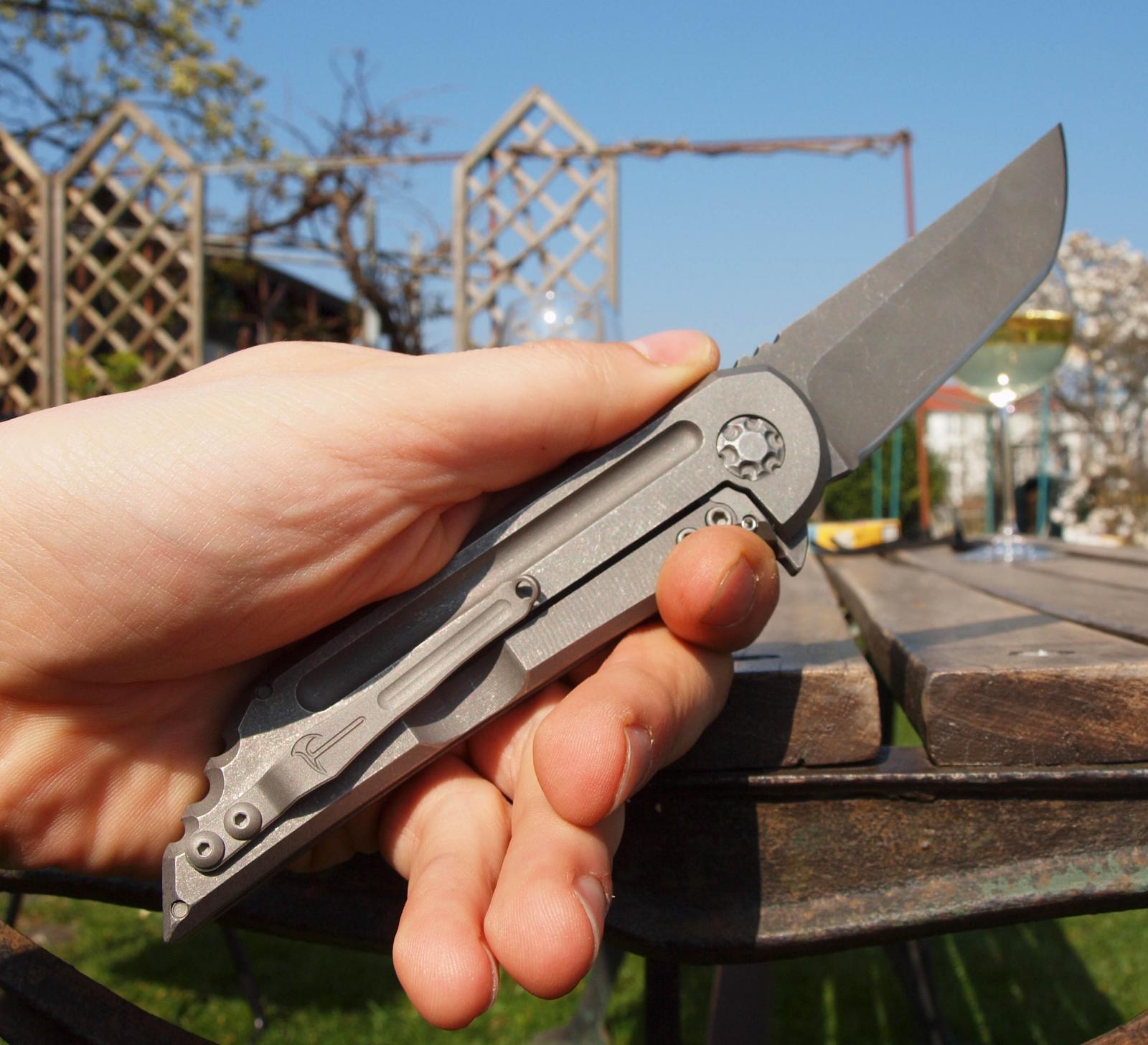

Hier erst mal rasch ein paar Eindrücke von dem Sportsgerät:
Der erste haptische Eindruck war, gemessen am optischen Erscheinungsbild - hui fühlt sich das Messer leicht an. Es bringt 176 g auf die Wage und ist perfekt im Bereich der Zeigefingermulde ausbalanciert.
Die Klinge aus CPM 4V (http://www.zknives.com/knives/steels/steelgraph.php?nm=cpm+4v) ist acid stonewashed und der Frame mit einem sandblast stonewashed finish versehen. Das Vorgängermodell wurde noch mit 3V Klinge ausgerüstet.
Die Gesamtlänge beträgt 228 mm, davon entfallen auf die Klinge 95 mm. Somit bleibt auch für grosse Hände genug Platz um das Kawaiback in verschiedensten Handlagen bequem greifen zu können.
Die max Klingendicke am Rücken beträgt 4,5 mm und die max. Klingenhöhe beträgt 28 mm. Der Griff hat eine Dicke von 14,4 mm wobei jede Platine mit ca. 4,4 mm zu Buche schlägt und die Klinge sich perfekt und zentriert dazwischen einfügt. Der Klingenschliff ist flach, die Schneidfase ist sehr sauber und brutal sch...ön scharf.

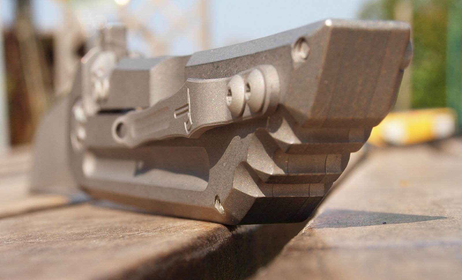

Also Zeigefinger an den Flipper unuuund zack bringt sich die Klinge in Stellung. Das Losbrechmoment des Flippers ist sehr angenehm, nicht zu schwammig und auch nicht zu brutal.
Im eingeklappten Zustand bringt auch heftiges Schütteln die Klinge nicht aus ihrer Ruheposition. Das Messer hat einen caged bearing pivot und läuft damit absolut makellos.
Zusätzlich ist das Messer mit dem von Jake ausgetüfftelten HRD System (Hoback Roller Detent ausgestattet) welches weniger Reibung auf die Klinge erzeugt als ein herkömmlicher Detent. Er nutzt sich daher weniger ab und kann bei Bedarf
selbst ausgewechselt werden.

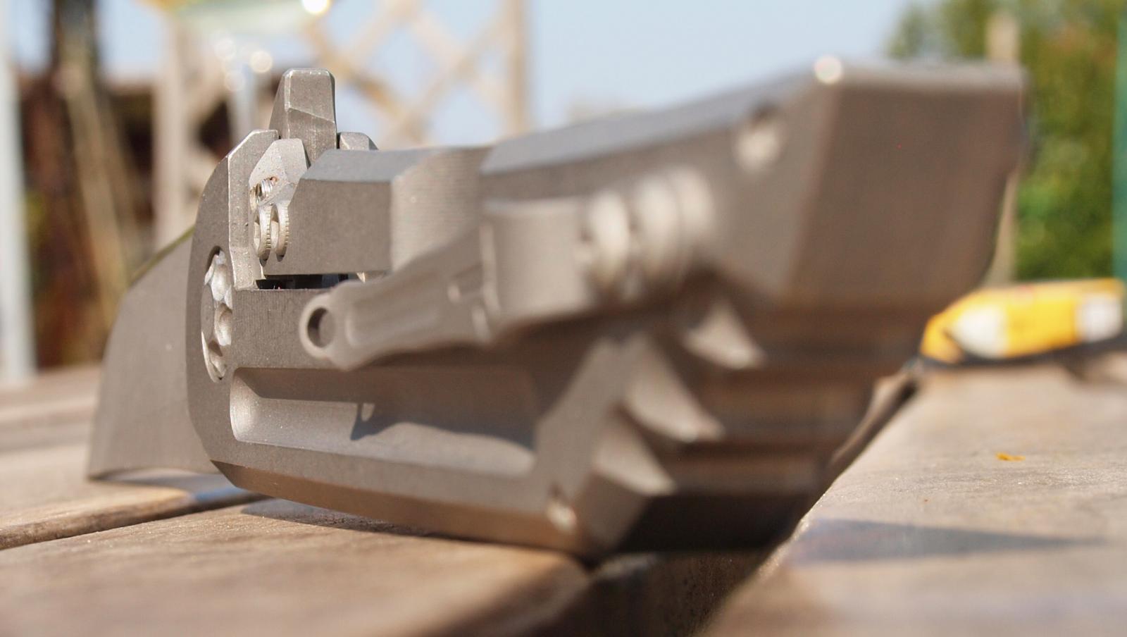

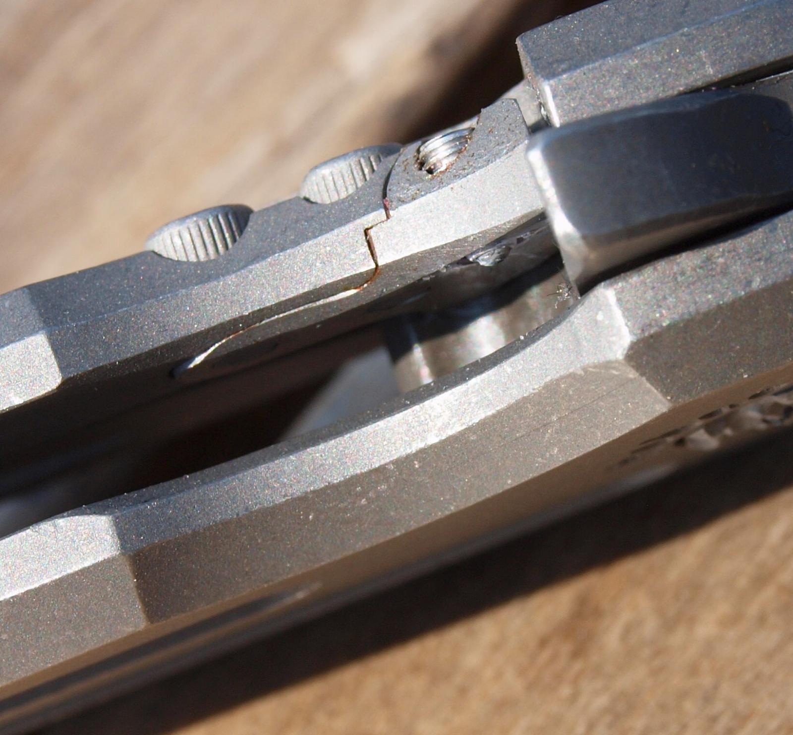

Wie auf den Bildern zu sehen, wurde noch ein auswechselbarer Lockanschlag mit Überdehnschutz aus Stahl aufgesetzt. Find ich klasse und ermuntert das Messer zu benutzen und nicht in der Vitrine versauern zu lassen.
Soweit meine ersten Eindrücke zu diesem Messer, ich denke das dieses Messer mir viel Freude bringen wird.
Im Sinne von PS 23: Und ob ich schon wandert im finstern Tal / fürchte ich kein Unglück / Denn du bist bei mir /...
Weitere Bilder folgen.

BTW: Danke für Zeigen, dieses sehr futuristischen Hightech-Messers - sehr imposant.
Täuscht es, oder ist die Klingenspitze deutlich über die Linie des Griffes nach oben gezogen?
Dieser optische Eindruck irritiert mich etwas , ich muss mich in dieses Messer noch etwas "eingucken".

Nein - da täuschst Du dich nicht. Die Klingenspitze ist tatsächlich etwas über die Linie des Griffes gezogen.
Mutet auf den Bildern möglicherweise etwas kurioser an als in der Realität. Ist ein schöner seichter Schwung welchen die Klinge nach oben und die Griffunterseite nach unten beschreibt.

Schöner Klopfer, auch der serienmäßige Rost weiß zu gefallen :irre:
AW: Jake Hoback Kawaiback Custom oder "Und ob ich schon wanderte im finsterem Tal,...
Cooles Messer. :super: Die Wartezeit ist doch ok, das schaffen deutschsprachige Macher auch locker. Das mit dem Rost hab ich mir ebenfalls gedacht.

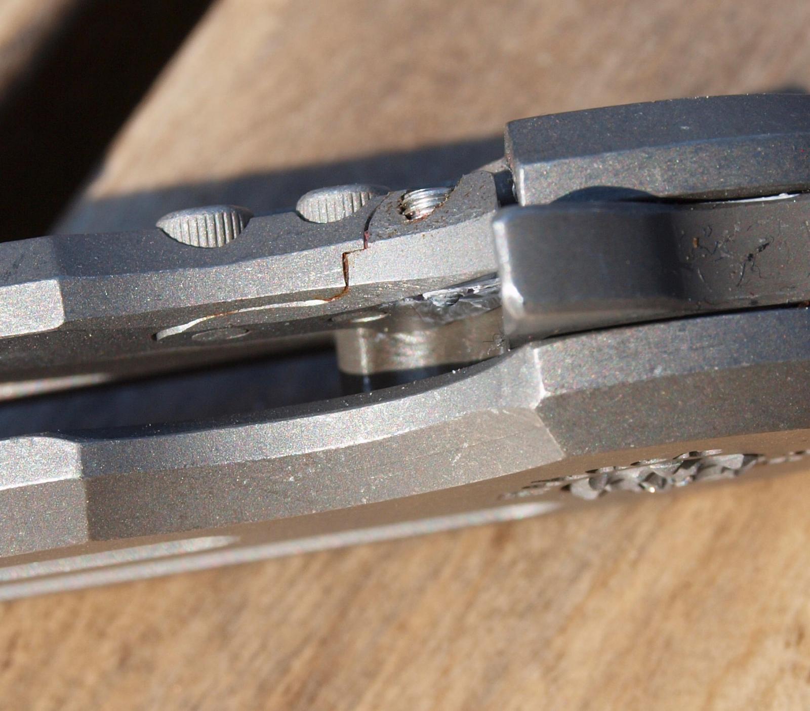

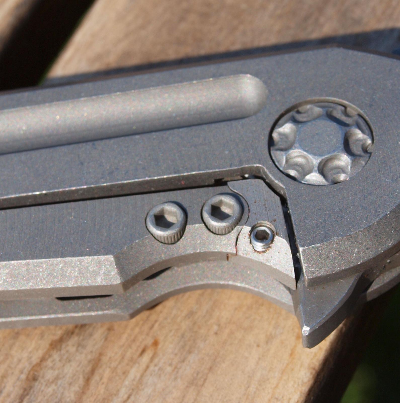

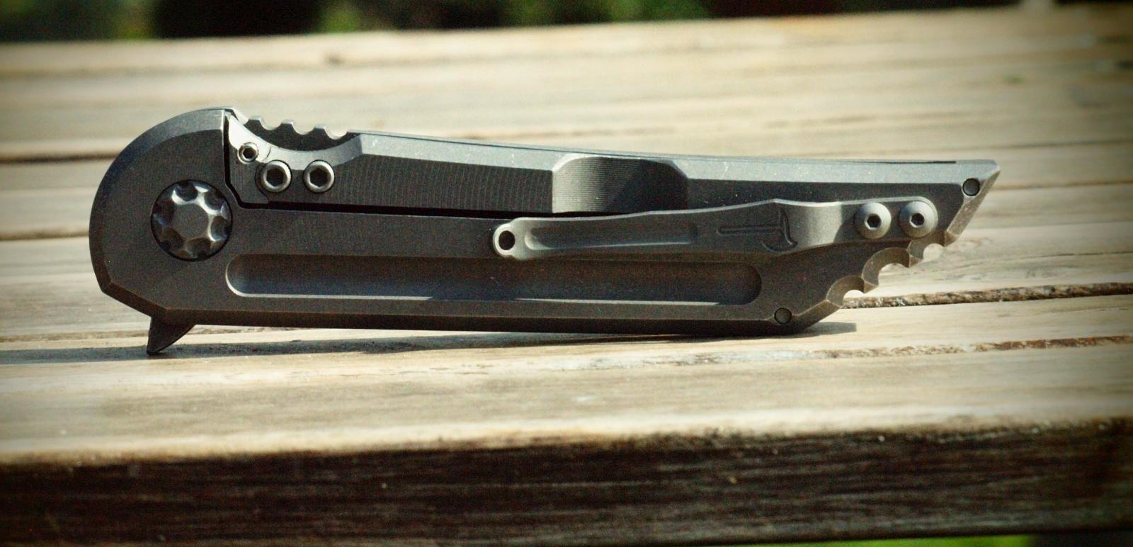

Wer Rost findet darf ihn behalten...:haemisch: klar nicht perfekt aber vielleicht muss es ja so sein und gehört mit zum Erscheinungsbild des Messers :irre:
Cooler Trümmer :super::super:! Und das bißchen Rost sollte bei der Materialstärke kein wirklicher Grund zur Sorge sein :D. Mit einem kleinen Ballistol-Nebel sollte sich der Kleine auch wieder beruhigen.

Dieses Modell ist mir, in der näheren Vergangenheit, auch schon, positiv, aufgefallen und es hat wirklich was!
Aber Rost auf so einem teuren Produkt geht gar nicht!
Es ist auch wirklich recht schwer und ich weiß nicht, ob dein "neuer Schatz" angenehm, als EDC, zu tragen ist, dass müsste ich erst ausprobieren.
An der Optik und an dem angebrachten Psalm 23, aber auch an der Stahlauswahl, da gibt es wirklich nichts zu meckern.
Persönlich hätte ich aber eine polierte Klinge bevorzugt.

Ich würde den Rost auch wirklich reklamieren, was natürlich bei dem Weg über den Atlantik und wieder zurück auch wieder mit einer ganzen Menge Wartezeit verbunden sein kann. Ärgerlich finde ich sowas.
Und was ist eigentlich mit der Klinge los? Das heißt doch, Hoback würde die Klinge auf Null ausschleifen. Die Klinge von deinem Messer hat aber eine ziemlich breite Schneidphase, so wie das auf den Photos aussieht, was ja darauf hindeutet, dass an der Schneidkante doch noch einiges an Materialstärke war, bevor geschärft wurde. Und dann die Kanten von der Flipper-Finne, die sind, nach den Photos, doch unsauber gearbeitet.

Das mit dem bisschen Rost tangiert mich herzlich wenig, ist zu vernachlässigen und werd ich sicherlich (und das Messer wird es sicher überleben) in den Griff kriegen :steirer: Bei Messern mit Kohlenstoffstahl nennt man es Patina und liebt es...;)
Hauptsache das Gerät flippert und verriegelt anstandslos und genau das tut es und es schaut dabei richtig klasse aus:D
Ich hab schon ein paar teurere Customfolder gehabt die konnte man mit dem Zeigefinger im verriegelten Zustand wieder verschließen oder oder oder - waren zwar schöööön poliert und hatten sauber gearbeitete Kanten aber trotzdem nur noch unbrauchbarer Pfeffer. Die gingen natürlich wieder retour.
Das die Klingen der KWAIBACKS auf null geschliffen sein sollen ist mir neu - hab ich so noch nicht gesehen.
