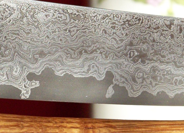

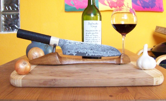

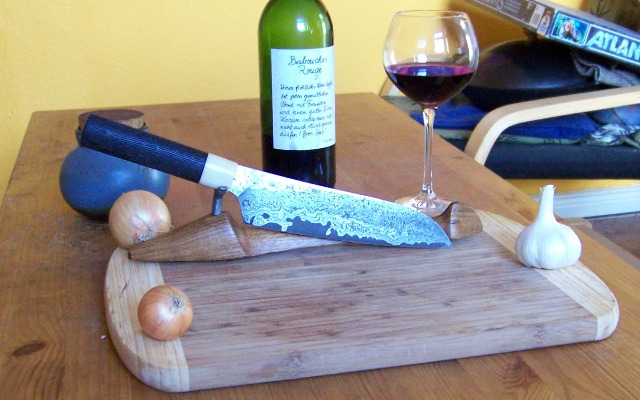

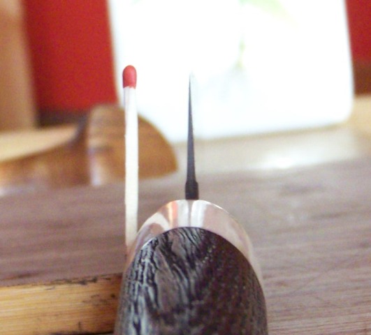

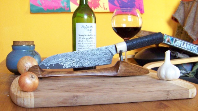

Hi, Leute. Dieses Messer ist, wie der Name schon sagt, für meinen Friseur entstanden:irre: Beim Schneiden haben wir uns über handgefertigte Scheren unterhalten und irgendwie kam er dann auf einen Bericht über handgeschmiedete Damastmesser. Naja, so kam dann eins zum anderen und nach dem letzten Schnitt hat er dann dieses Messer bei mir bestellt. Ich hoffe er ist zufrieden...

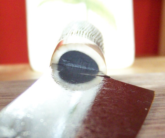

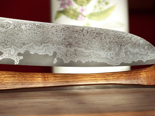

Zum Schmieden: Es war wirklich verdammt schwer bei so einem großen und extrem dünnen Messer die Mittellage genau mittig zu zentrieren (an der Schneide ist die Mittellage ca. 1/3mm dick). Ich hab mir für das Ausschmieden des Rohlings genau so viel Zeit wie für den Damast genommen. Tja, ganz symmetrisch ist es nicht geworden aber die Schneidlage kommt überall raus. Puhhh...:glgl:
Das Messer ist übrigens in Zusammenarbeit mit Noob2008 entstanden. Aus studentischem Zeitmangel hat er für mich den Grobschliff und den größten Teil des dünn Schleifens übernommen. Wir arbeiten in letzter Zeit viel zusammen. Vielen Dank nochmal für die gute Arbeit:super:

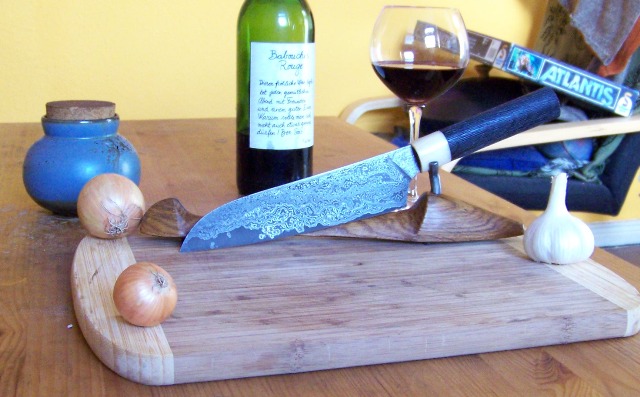

Zum Messer:
Scharf: 180mm
Klingenhöhe: 35-48mm
Dicke am Ricasso: 2,5mm, geht auf Null
Länge gesamt: 335mm
Länge Griff: 130mm (kann bei Bedarf noch gekürzt werden)
Dicke Griff: ca. 20mm
Tapete: je Seite 150 Lagen aus 60Ni20, 1.2842 und C45
Schneidlage: C145

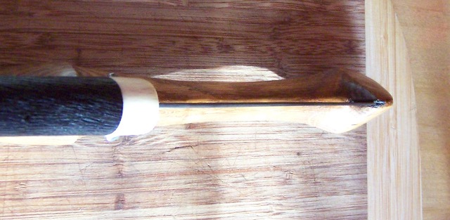

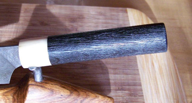

Griff: Mooreiche (dieses Mal gebürstet;))
Zwinge: Elchknochen
Ständer: helle Mooreiche
Griffauflage: Puddeleisen
So, ich hoffe das euch das Messer gefällt und für Kritik bin ich immer offen.
Gruß Jannis

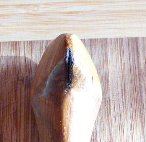

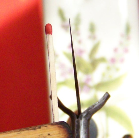

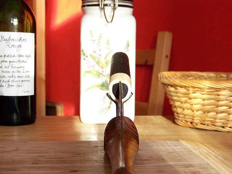

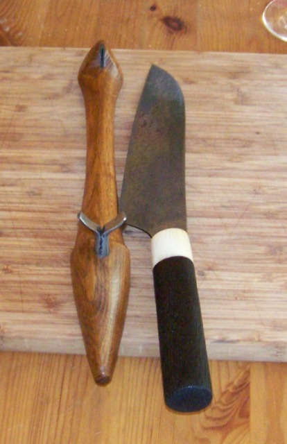

Noch ein paar Fotos...
Ach ja, drei Mal dürft ihr raten, wer mich zu dem dünnen Schliff (der Friseur hat es aber ausdrücklich so gewollt) und dem Ständer inspiriert hat...

Hi Jannis,
traumhaft schönes Messer hast Du ga gezaubert. Gefällt mir sehr gut. Auch schön wie der Elch um die alte Eiche gewachsen ist :)
Macht sich auf jeden Fall gut!
Gruß und Danke fürs Zeigen
P.S.: Wenn ich dir die Haare schneide, machst Du mir dann auch sowas :)
Wirklich saubere Arbeit :super:
Kann mir gut vorstellen dass du ein wenig geschwitzt hast, ob die Mittellage da bleibt wo du sie haben willst...

hi Jannis, klasse Teamarbeit!!!!
Die Inspiration hast du dir sicher bei Hano geholt. Aber die alleine reicht ja nicht. Man muss es auch umsetzen können....was euch meisterlich gelungen ist!!!! Der Elch als echte Zwinge hat was, gefällt mir gut!!!!
Danke für´s zeigen!
Gruß Ulli
Hallo Jannis,
wirklich ein tolles Messer!
Ich weiß aus eigener leidvoller Erfahrung wie schwer es ist die Mittellage bei so dünnen langen Klingen zentriert zu halten.
Hut ab vor deiner Leistung :super:
mfg
Ulrik
Hey, vielen Dank für die netten Worte:)
@ ozelott: Kein Problem, hier Mal nen Link zu meiner Wunschfrisur
http://www.n24.de/media/_fotos/3panorama/2008_9/mrz_4/080330_2/bill_dpa.jpg
@ Erka & Koraat: Ja, das war schon knifflig. Hab bestimmt 10 Mal zwischendurch kurz angeschiffen und zu sehen ob noch alles stimmt. Zum Schluss sah es für mich so aus, als ob die Mittellage perfekt sitzt. Aber man sieht bei so einer Klinge wirklich jede Unregelmäßigkeit. Hab nach dem Schweißen übrigens den Ganzen Rohling nur in Rotglut ausgeschmiedet um unnötigen Kohlenstoffverlust der Schneidlage zu vermeiden.

hallo jannis
also ne wer dich da instpieriert hat,keine ahnung.und sowiso so dünne klingen sind der volle scheiss,da kannst ja nicht mal knochen damit schneiden.:irre::steirer::jammer:
ne im ernst da ist dir ein echtes prachtstück von einem küchenmesser gelungen.auch der ständer ist wirklich schön umgesetzt.:super:
gratuliere dir zu deiner leistung.jetzt freue ich mich um so mehr,das du bald ne eigene werkstatt hast.:steirer:

Moin Jannis,
von dem Ständer hattest Du ja gar nichts erzählt. :jammer: Ist aber schön geworden! :super:
Auch sonst kenn ich das Messer ja nur in Einzelteilen, aber zusammengebaut sieht es echt noch viel besser aus!
Wenn endlich alle Weihnachtsgeschenke fertig sind müssen wir im neuen Jahr aber auch mal wieder in die Schmiede, mein Arm wird schon wieder schwächer :jammer:
Schöne Grüße und bis bald!
Steffen
