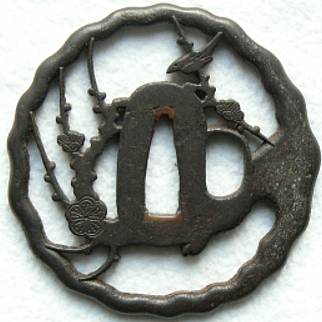

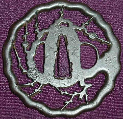

Wenn man schon so eine Seite mit so einem Bild "schmückt" sollte man wenigstens wissen wie ein Sukashi-tsuba (könnte ein Akasaka-Tsuba sein) richtig montiert wird :glgl: Vor allem weil es die Startseite ist.
Na ja, da habe ich eine etwas andere Meinung.
Mir persönlich brennt die falsch herum montierte Tsuba auf dem Bild in der Startseite ganz schön in den Augen.....Wenn man schon so eine Seite mit so einem Bild "schmückt", sollte man wenigstens wissen, wie ein Sukashi-tsuba (könnte ein Akasaka-Tsuba sein) richtig montiert wird.....
Sieht für mich eher wie ein HAYASHI aus; wenn man es ganz sehen könnte, wäre es möglicherweise ein SHIGEMITSU-Motiv.
sanjuro
Dieses Motiv " Ume ni Tora" wurde von verschiedenen Tsuba-Schmiedeschulen hergestellt. Neben Akasaka haben auch Meister aus der Hayashi-schule Tsuba mit diesem beliebten Motiv hergestellt - stimmt schon Heinz-uwe.
Shigemitsu der zweite Meister aber auch der dritte(Tohachi) und der vierte (Heizo) aus der Hayashi-schule haben dieses Motiv des öfteren verwendet.
Im Anhang zwei Tsuba aus der Akasaka-schule als Beispiele. Beide Tsuba von der Rückseite aus gesehen für einen besseren Vergleich.
Wobei Du (Heinz-Uwe) das zweite selbst bei einem Winter-treffen bei Markus Balbach in der Hand gehalten hattest ;)
