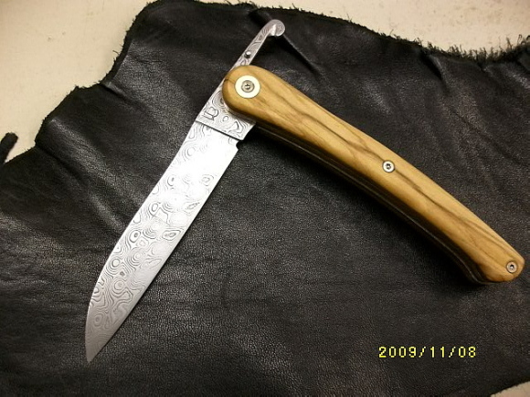

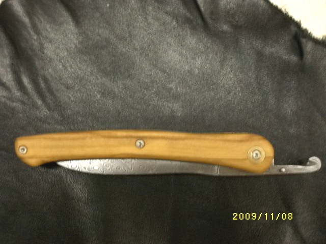

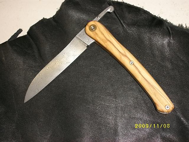

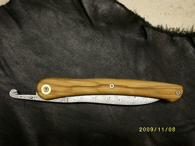

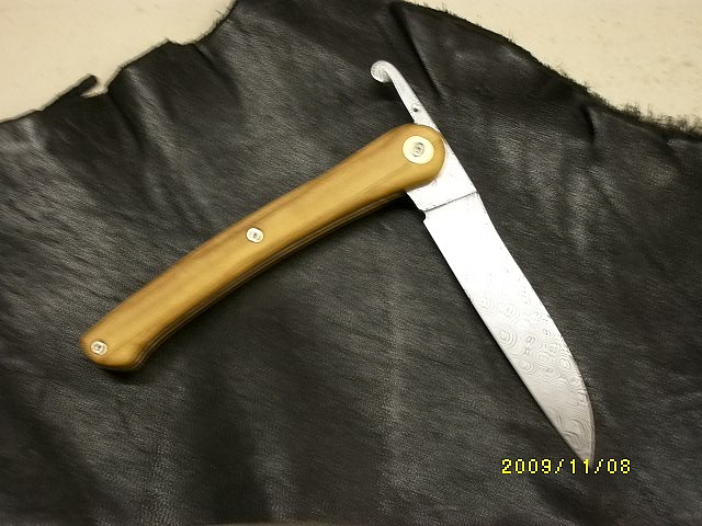

hallo miteinander, heute möchte ich euch mein letztes werk vorstellen. habe schon ein ähnliches gemacht, und es brotzeitmesser genannt. diesmal will ich auch die leute jenseits des weisswurstäquators ansprechen, darum die jause. diese ausführung habe ich für einen kumpel hergestellt. nun ein paar daten zum messer.
klinge dama-steel 90mm lang davon 80mm scharf muster rose.
erle ms58 klingenachse und rosette ms58 schrauben rostfreier stahl.
beschalung olivenholz.
ganze länge205mm eingeklappt 135mm.
mechanismus federbelastete kugel / anschlag auf erlrücken.
uwe:)
ps. ist heute mal wieder nicht mein tag fürs fotografieren, aber schaut euch die bilder trtzdem mal an.

Gefällt mir ausgesprochen gut.
einzig ein gerader Klingenrücken würde mir noch besser gefallen....
sieht nach einem schlanken, eleganten Messer aus.
Es fehlt eigentlich nur ein Bild ganz aufgeklappt ;)
Rainer
hallo jungs, danke für eure positive kritik.
@josef, schau doch mal bei meinem früheren beitrag "brotzeitmesser", da ist das system gut zu sehen.
grüße uwe:)
hallo Uwe,
sehr schön ... :super: ... obwohl ich keine Folder mehr trage, dieser würde mir wieder gefallen ... :steirer:
