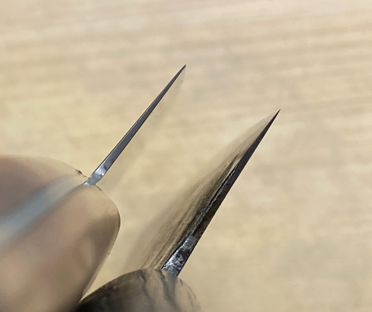

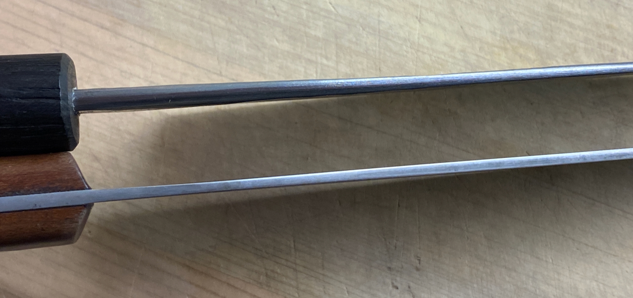

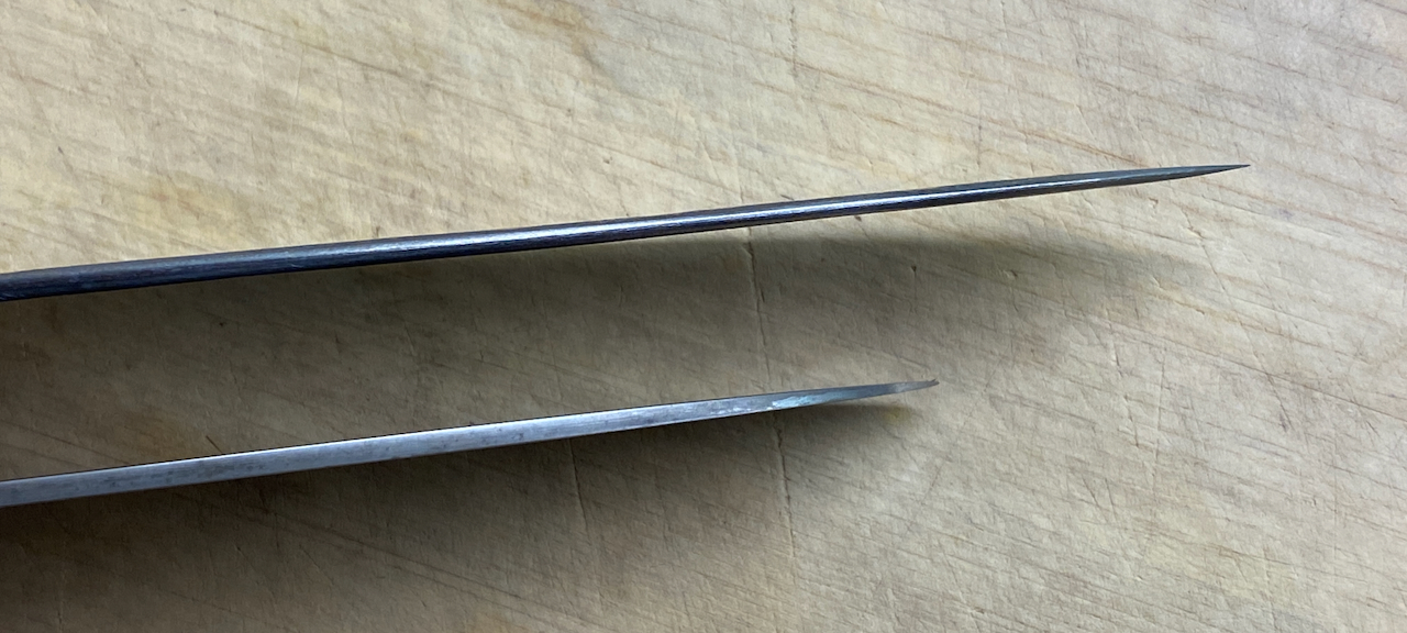

Hallo @robbsn
hier drei Bilder, die das ältere Lignum und das Tritz im Vergleich zeigen: Kehl, Rücken nahe Griff, Rücken nahe Spitze
Edit: Zur Spitze: Das Lignum ist hier eher auf der robusten Seite der Serienstreuung. Das andere, das ich hatte, war hier dünner.
