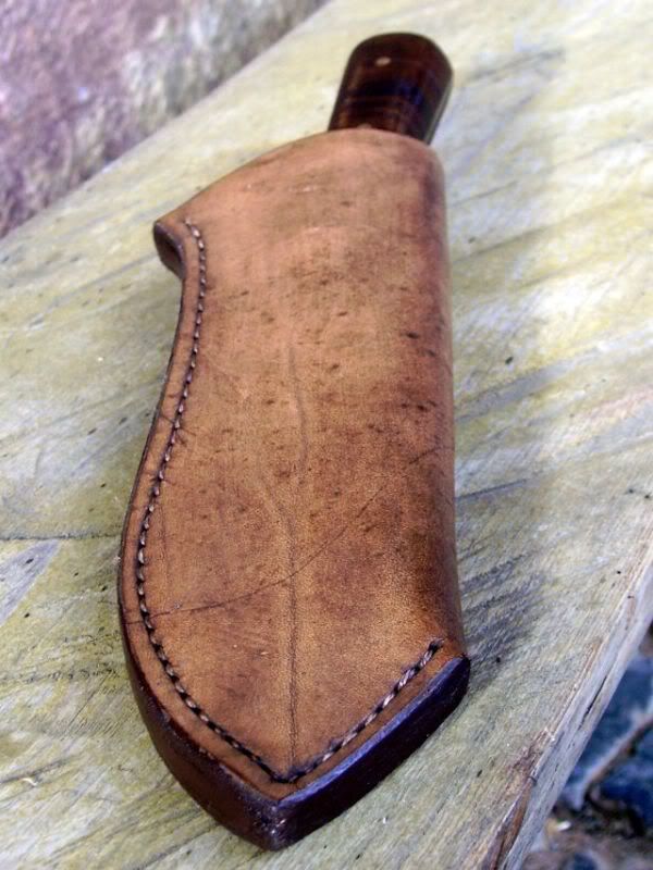

Ich möchte Euch gerne mein neu erworbenes Nessmuk-Messer vorstellen. Es wird in den USA von Jeff White gefertigt. Die Scheide ist handgenäht von Robert Jones. Letzterer verkauft das Messer + Scheide auf seiner Homepage (http://www.handsewnleather.com/store/sets/302.html) als Set für nur 55 $, es ist aber mit etwas Glück in der Bucht von ihm noch günstiger zu bekommen (aber nicht vergessen, es kommen noch 19% Einfuhrumsatzsteuer drauf). Alles in allem ca. 50 EUR inkl. Zoll und Porto für ein handgemachtes Messer + Scheide – das musste ich einfach ausprobieren
Das Design geht übrigens auf Ausführungen von George Washington Sears, genannt „Nessmuk“, zurück, der dieses Messer in seinem Buch „Woodcraft, a book on camping“ von 1884 beschreibt – daher der Name „Nessmuk“

Hier ein paar Bilder:

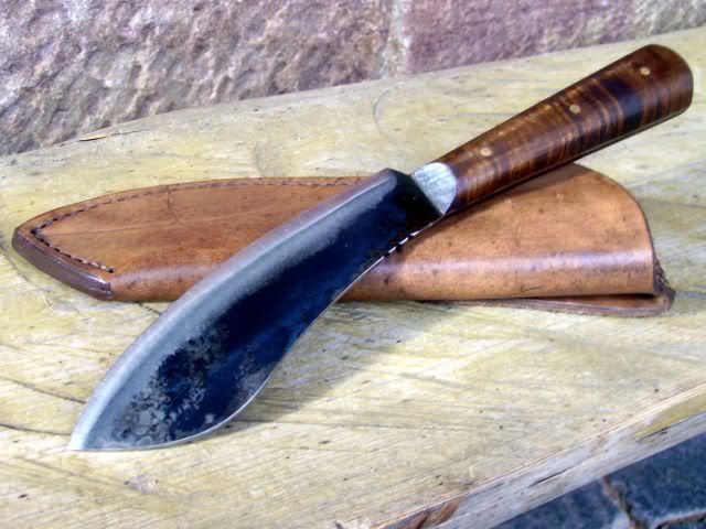

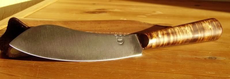

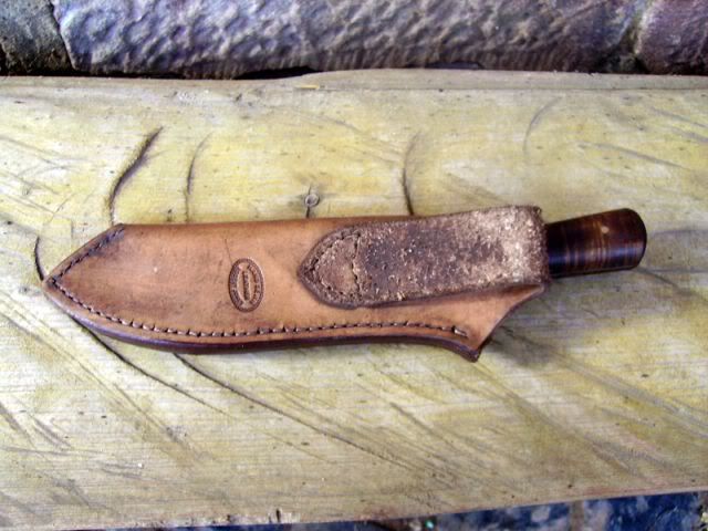

Der erste Eindruck war: rustikal aber ansprechend! Das Messer liegt sehr gut in meinen relativ großen Händen und der Schwerpunkt befindet ziemlich exakt direkt zwischen Heft und Klinge. Die Klinge ist nur im unteren Drittel poliert, der restliche Teil der Klinge ist im Härte-Zustand belassen. Die Scheide ist sehr schön und stabil verarbeitet, alle Nähte sind sauber ausgeführt. Trotz der sehr einfachen Steck-Konstruktion hält sie das Messer sicher fest.

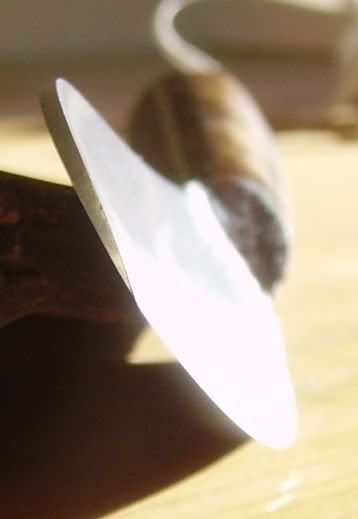

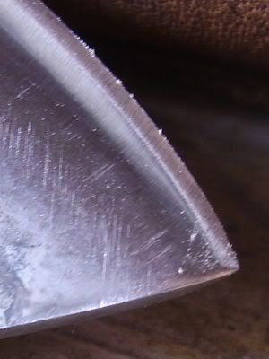

Zum Messer: Die Griffschalen sind spaltfrei angebracht und das dunkle Ahornholz passt meiner Meinung nach sehr gut zur rustikalen Klinge. Doch leider ist Anschliff nicht sauber ausgeführt
. Das Messer ist zwar scharf (rasieren aber nur mit relativ hohem Druck), doch die eine Seite ist ballig auf Null geschliffen während die andere Seite eine sekundäre Schneidfase hat:

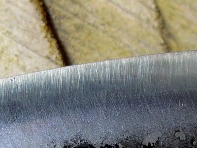

Des Weiteren sind im vorderen Bereich Schleif-Riefen zu sehen.

Als Fazit kann ich festhalten: tolles Messer mit Schwächen im Finish aber dafür mit m.M. nach genialer Scheide. Und das handgemacht und für wenig Geld
