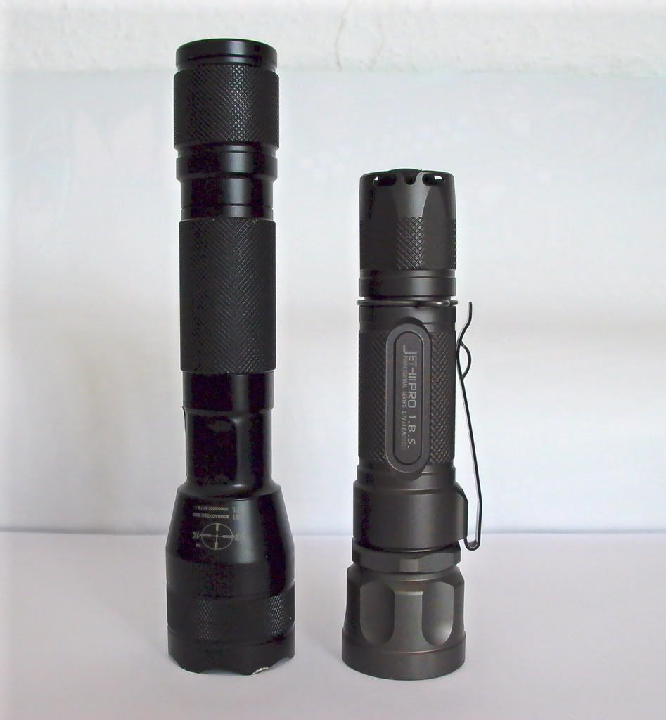

Anbei noch ein
Größenvergleich mit einer VB16:

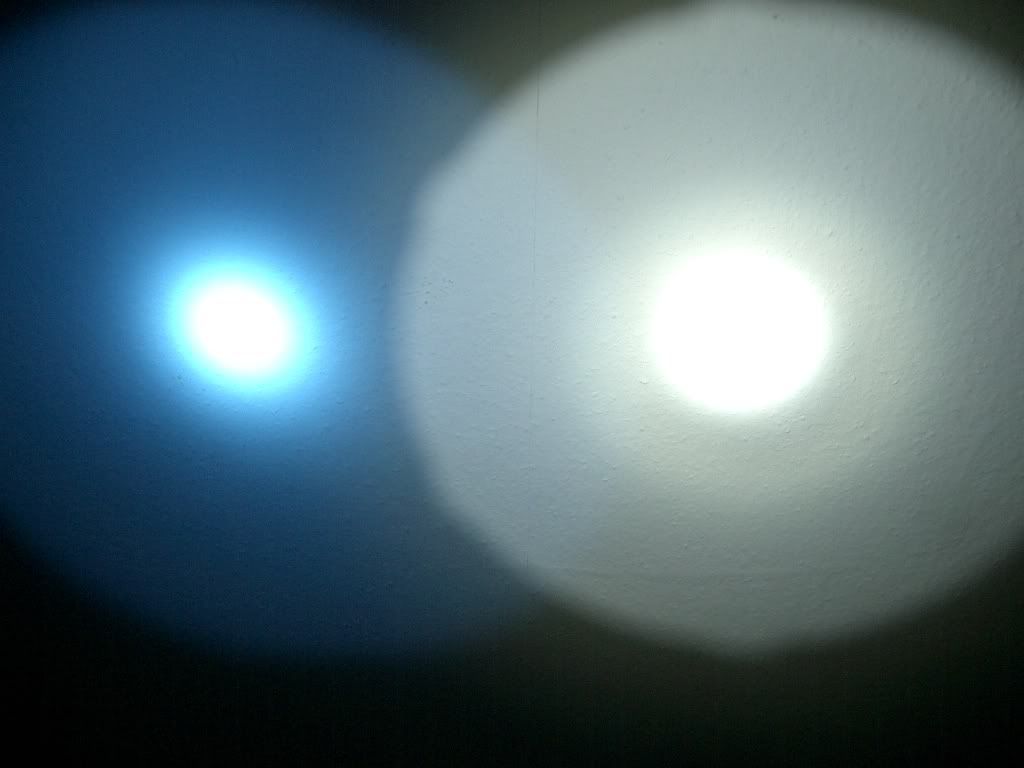

Beamshots
Links: Jet I-PRO rechts: Jet III-PRO
Hier die TK10 mit perfektem Beam (nur als Referenz)
Trotz des OP-Reflektors, hat die Jet III einen sauber fokusierten Hot-spot, auch auf große Distanzen zeichnet er sich scharf vom Spill ab.

zufälligerweise habe ich ja eine VB16 1000mA herumstehen:steirer:
Die Jetbeam ist wesentlich heller als die VB 16.
Der Beam ist jedoch Cree mäßig nicht so homogen wie der der VB16,da Bilder mehr sagen als 1000 Worte hier so etwas wie ein Beamshot:haemisch:(links VB16,rechts Jetbeam)
Der bläuliche Farbton der VB16 ist zum Teil durch die Kamera verstärkt,real ist der Unterschied da,aber nicht so stark!

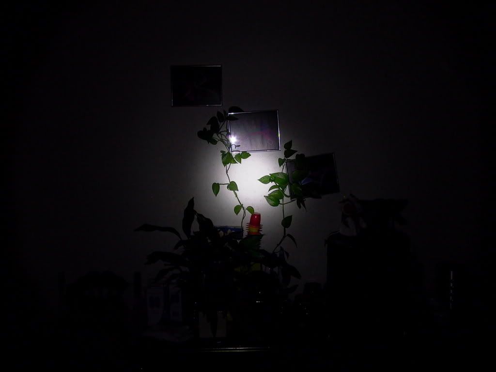

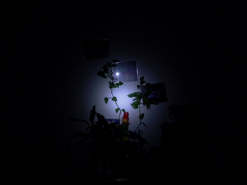

Da ich offensichtlich nicht die Begabung habe nen vernunftigen Beamshot zu erstellen:confused: anbei noch ein paar Fotos wo man auch Unterschiede zwischen den Lampen erkennen sollte:
Zuerst einmal die VB16 Spezialversion made by Hilti:hehe:
und hier die Jetbeam Jet III auf High:
Jens
