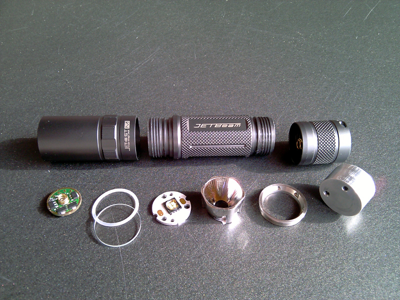

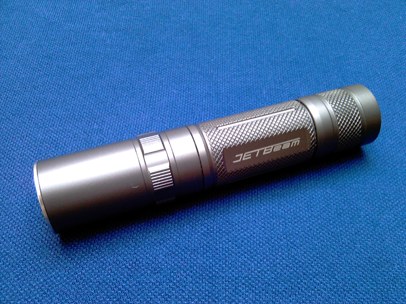

Das Opfer:JETBeam Jet- III ST M:
Ein Gruppenfoto:
Einzelteil:

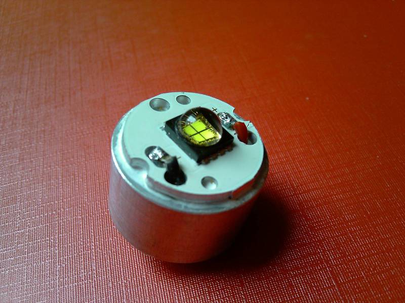

Cree MCE Cool White auf 20mm Board
8x7135 Treiber (Download; CPF)
Ledil Booms S Reflector (Thanks to Illum)
DIY-Alu-Heatsink (Danke an den, der mich an seiner Drehbank arbeiten lässt)
Der Massekontakt sieht vielleicht urig aus, funktioniert aber gut.
Beim Verlöten des Boards ist die Leitungsisolierung abgebröckelt - wird nachgebessert.

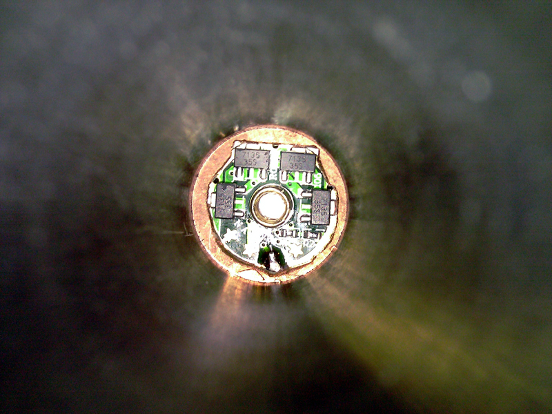

Der Treiber ist jetzt nach dem Sterne-Löten ein Low-Mid-High.
Eventuell war er das vor dem Löten auch schon, weiß ich nicht!

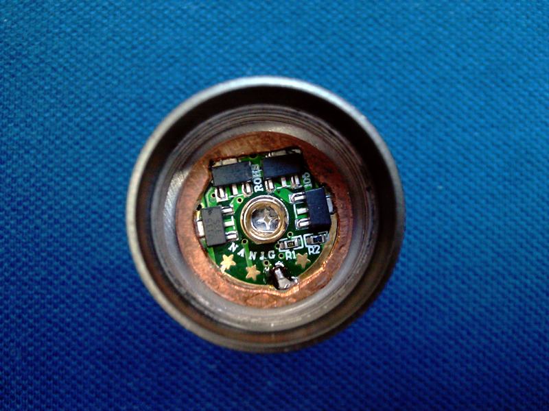

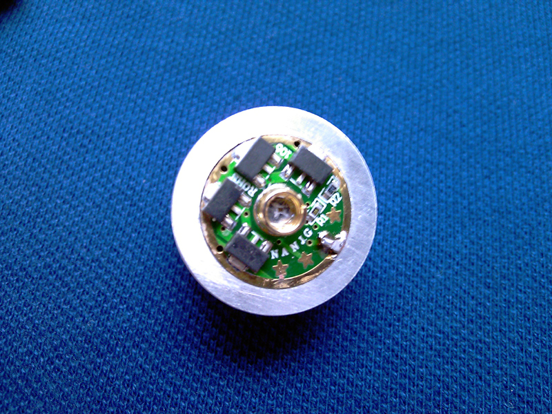

Treiber mit Epoxy im Heatsink befestigt

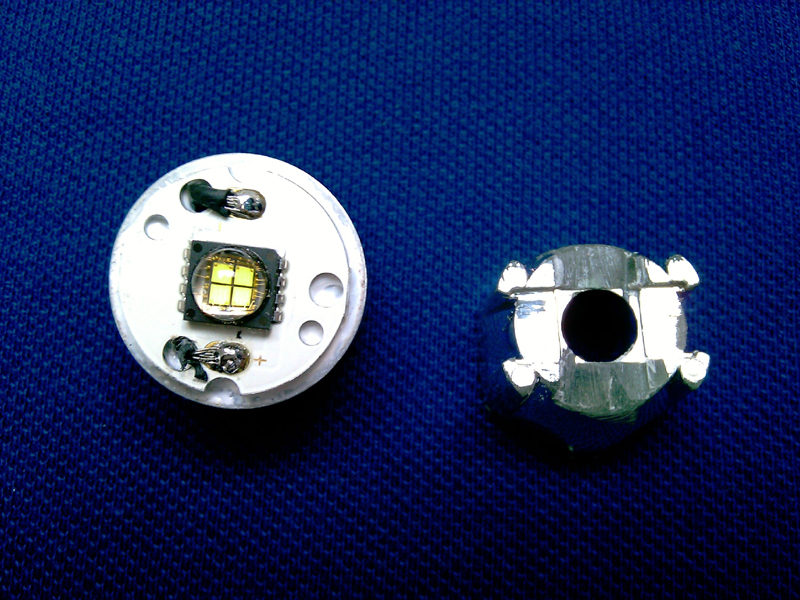

Board verlötet und verklebt / Reflektor mit Platz für die Leitungen
Zweiter Versuch beim Löten, immer noch nicht gut:

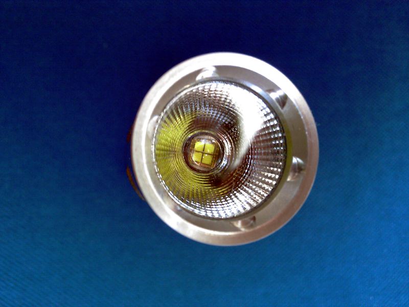

Die Light-Engine
Jetzt meine Interpretation vom Massekontakt (Custom-Kupferscheibe, KFZ-Bedarf)

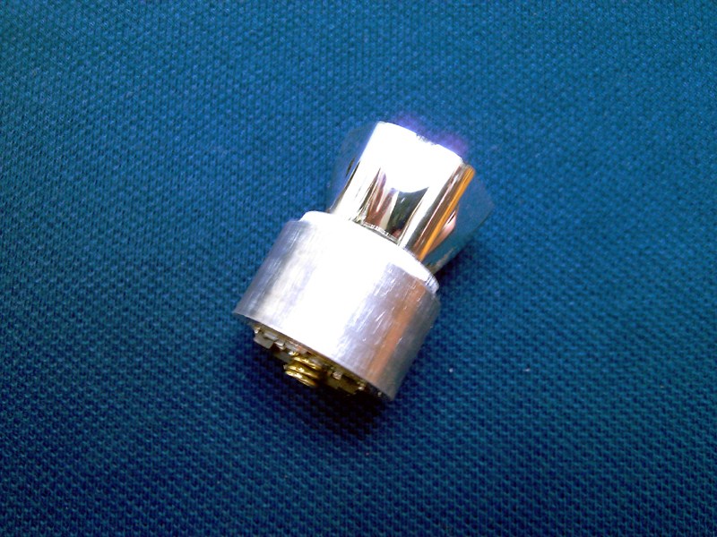

Heatsink montiert, mit Massering
