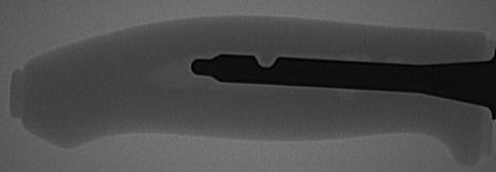

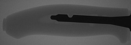

Tja, nicht nur Glock. Das schwarze Mora Messer von Kjell Erikssen, das mit dem Schwarzen häßlichen Kunststoffgriff und dem roten Plastikknauf, in "rostend" das ganze. Deutlich sieht man, dass im mittleren Teil der Erl gut umhüllt wird, aber oben gibt es in Verlängerung des Erls eine Zone mit geringerer Dichte, scheint aber gefüllt zu sein, und nicht mit Luft. Ist aber nicht ganz voll. Hält aber.

Jürgen, das müßte gehen. Wahrscheinlich macht der dann einen Film. Hier ist es ein digitales Bild. Aber ich denke, das geht. Man muß nur eine genügend große Leistung haben. Bei uns geht die Anlage bis 160 kV spannung, aber da man den Stahl nicht durchstrahlen will, reicht weniger auch. die Aufnahmen wurden mit 80 kV gemacht. Nur wenn man organisches Material wie knochen oder Horn hat, muß man höhere Leistungen nehmen, um die zu durchstrahlen. Ich mach noch weitere Aufnahmen.

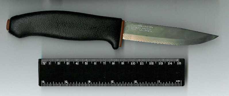

Ach so, das Mora, das ich meine, hänge ich unten als Bild dran.
