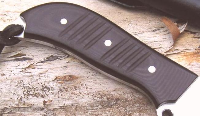

möchte euch eine kleine Modifikation vorstellen, die ich an meinem Jotunheimen gemacht habe. Das Jotunheimen ist einer der "Skalierungsfehler" aus der Schanz/Behnke Kooperation, die zum Vorbild das kleine "Active Duty" von Busse haben.
Im direkten Vergleich mit dem Original Busse-Griff war mir der vom Jotunheimen irgendwie zu glatt. Da es ein Gebrauchsmesser und kein Vitrinenstück ist, habe ich kurzerhand zuerst zum Schleifpapier gegriffen und den ganzen Griff leicht angerauht, anschließend die Feile genommen und beiderseits acht Rillen reingefeilt.
Es funktioniert! Der Griff ist rutschfester geworden, ohne an der Hand zu scheuern.
Im übrigen finde ich, daß dies eins meiner "vernünftigsten" Messer ist: der geniale Griff , Schliff, Klingenform, Größe...nur daß es kein INFI-Stahl ist :steirer: . Dafür ist es ein Einzelstück:)
Die Grifffarbe ist übrigens weinrot, kommt auf den Bildern nicht so gut raus, es ist gerade sehr bedecktes Wetter, und ich wolte gerne draußen fotografieren.

@porcupine: sieht wirklich ganz hervorragend aus. Man sollte alle so machen. Ich habe neulich einen alten Grabendolch aus dem 1. Weltkrieg (Österreichisches Modell, das Messer, nicht der Krieg) in der Hand gehabt. Das hat genau solche Rillen, die Handlage verbessert das ungemein.

Das mit den Rillen hatte ich auch von einigen Bajonettgriffen vom WK 2 in Erinnerung, damit hat meine Sammlerei einst begonnen. Ich habe das dann an einem alten Küchenmesser mit Palisandergriff getestet und mittlerweile schon an mehreren Micartagriffen gemacht. Dazu nehme ich Feilen für die Motorsäge, die sind überall gleich dick, nachgearbeitet wird dann mit 800er Schleifpapier über einem Messingröhrchen.

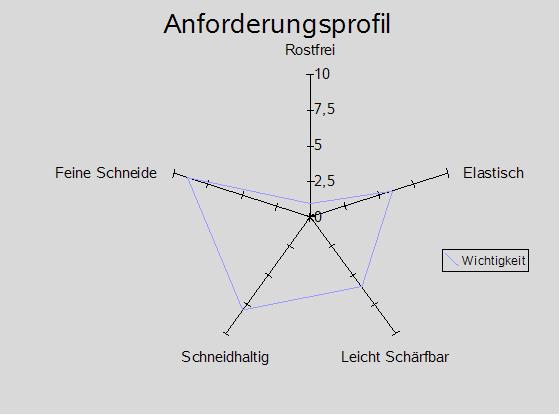

Hallo, Jürgen und Arno, ich greife das mal auf und versuche, das ganze wie eine Fragebogenumfrage aufzubauen. Der Anfang ist gemacht. Klar, das ganze ist subjektiv. Warum auch nicht. "Das Beste" ist immer in Relation zum Bedürfnis, jedenfalls bei Gebrauchsgegenständen.
Aber es ist interessant, zu sehen, worauf die Leute Wert legen.
Ich werde das ganze erweitern um einige Infos wie
"möchte selbst härten können..."
"bin Stock Remover"
"just user"....
Braucht ein bisschen.
Ach so, Infi ist ja kein schlechter Stahl. Es gibt aber anwendungsbezogen bessere, auch schlechtere, alles hängt von Dir ab.
Und, Arno, kein Problem mit dem Wunder. Wenn man eine Sache toll findet, da muß dann auch ein bisschen das Herzblut einfliessen. Nicht alles muß superlogisch wissenschaftlich exakt und pingelig richtig sein. Man muß auch schwärmen dürfen.
Danke übrigens für die Tips mit den Motorsägenfeilen und dem Messingröhrchen. Ist eine gute Idee. Warum kommt man auf so einfache Sachen nicht, wenn man sie braucht......
ja, das wäre doch einmal was. Von jedem (gebräuchlichen) Stahl ein Profil. Und jeder braucht sein Anforderungsprofil nur noch mit dem Stahlprofil nur noch möglichst zur Deckung zu bringen, um den geeigneten Stahl herauszufinden. Das könnte in etwa so aussehen. Kriterien sind jetzt nur so auf die Schnelle eingefügt.
