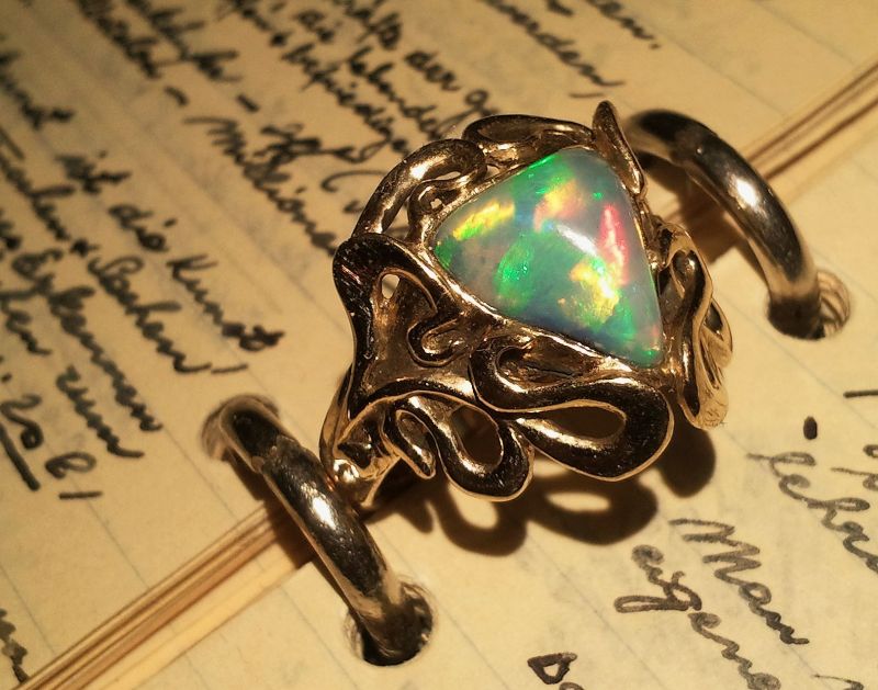

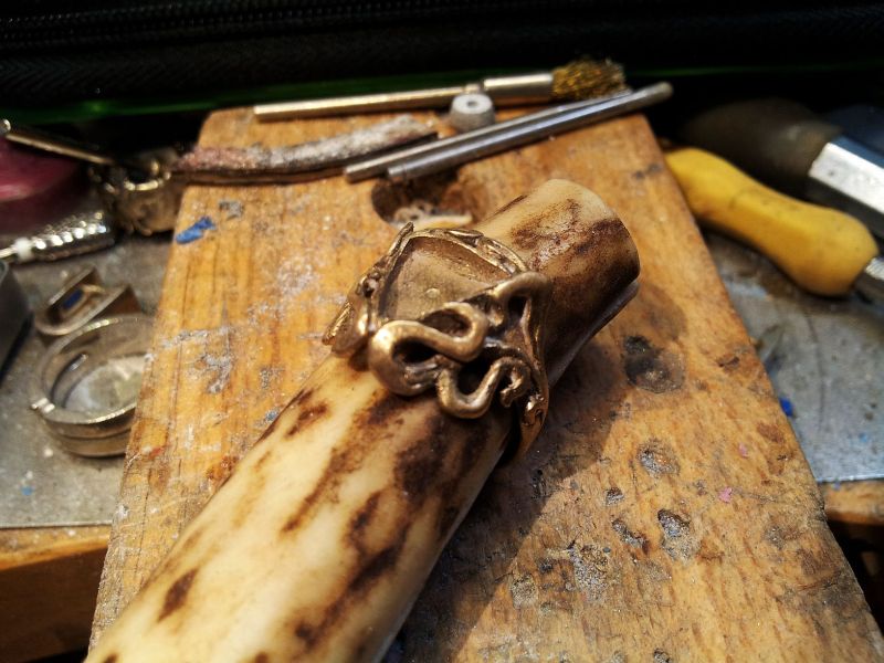

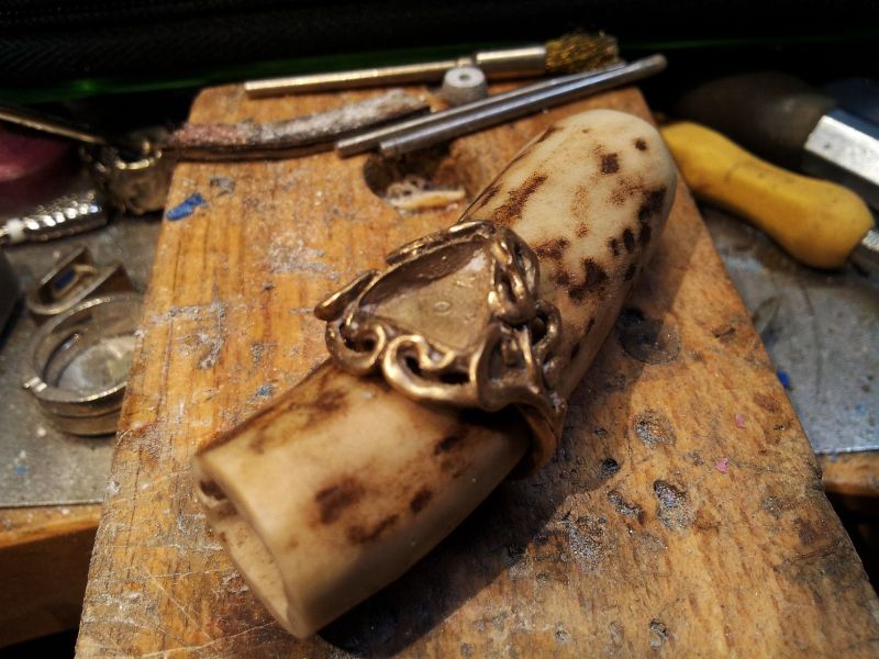

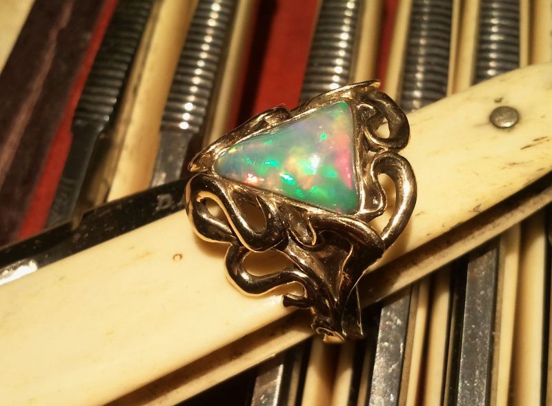

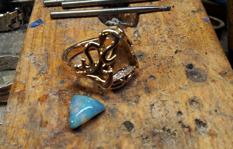

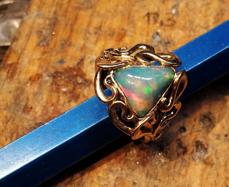

Grade fertig geworden. Ein kleines Geschenk für meine Frau. Einfach so.
Den Äthiopischen Opal hab ich selber geschliffen, und eine kleine Fassung in Wachs modelliert. Leider nicht Fotografiert.
Aber nach dem Ausbetten ist der Guss doch recht Blasig geworden. Vacumeinbettung bringt viel. Hatte ich aber nicht zur Hand.
Das ist mein erster Guss seit einem halben Jahr...
Doch das Resultat ist doch recht ansehnlich geworden. Meiner Frau gefällts.
Viel Spass beim Betrachten.

hoffentlich weiß deine Frau was sie an dir hat! ich bin immer wieder von deinen Arbeiten begeistert. Der Ring trifft nicht ganz meinen Geschmack aber das Handwerkliche ist ganz großes Kino. Ich wollte ich könnte so was auch.
Mit freundlichem Gruß
ben
