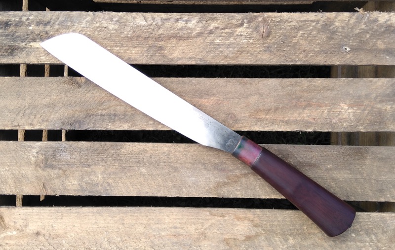

Mein neues Allzweckmesser für den Stadtdschungel. :D Neu ist relativ, hab es schon eine Weile, war aber noch auf keiner hiesigen Plattform zu sehen.
attachment.php
größere Bilder im Album
Statt großer Worte:
1.3505, Kupfer, Holz, Horn, Leder
250mm Klinge, 400mm gesamt
schön leicht und führig
Vor genau zwei Jahren bin ich während einer Reise auf einen Abstecher zu Daniel nach Lanta gekommen. Waren u.a. auch im Dschungel unterwegs, haben was von diesem netten Cylon-Eisenholz gefunden und in der Werkstatt aufgesägt. Sagte damals zu Daniel, bau mir bitte irgendwas, worauf du gerade Bock hast, mit dem Holz dran. Und das ist dann dabei rausgekommen. :D
attachment.php
Das Bild mit dem grünen Hintergrund ist von Daniel.

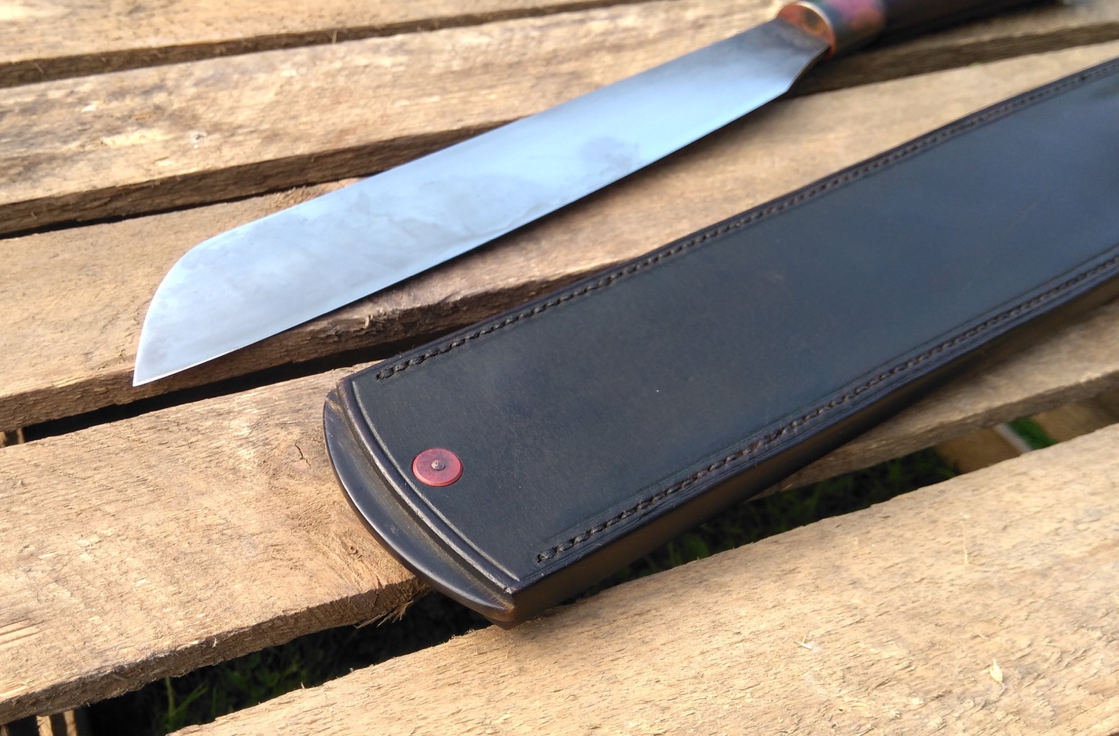

Die Hülle ist ne Weiterentwicklung von der hier: https://www.messerforum.net/showthread.php?129756-Magmahund-im-Gro%DFstadtgarten
Bei der Scheide vom Magmahund hatte Daniel ein rautenförmiges Hornstück in die Spitze eingearbeitet, um dem Ganzen mehr Robustheit zu geben, wenn das Messer im Rucksack mit der Scheidenspitze aufkommt. Bringt auch was, verhindert aber leider nicht 100%ig das leichte Ausfransen des Leders an den äußersten Ecken.
Deshalb hier also die Unterseite mit Horn-Iro. :cool:
Dies ist die erste Bollscheide mit eingearbeitetem Hornkeder. Mittlerweile hat Daniel noch ein paar davon gemacht, auch aufwändiger mit Horn über die Längsseite. Diese Scheiden sind an anderer Stelle zu sehen. Hier also quasi eine Premiere mit Verspätung. :p

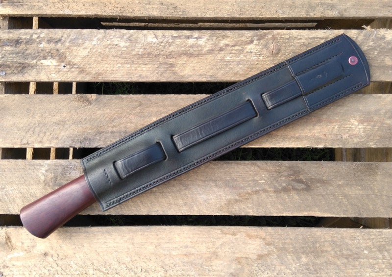

Was die Befestigung außen am Rucksack angeht, hatte sich die Scheide vom Magmahund nicht so richtig bewährt. Bei diesem Messer gibt es nun eine Evolution des klassischen Bollriemens, der flexibel durchgeschlauft werden kann. So kann ich z.B. die vorhandenen seitlichen Kompressionsriemen am Rucksack nutzen.

Die Scheide halte ich für eine echte Innovation, das ist eine konsequente funktionelle Weiterentwicklung des an sich uralten Konzepts Lederscheide! Sozusagen ein Molle- bzw. in dem Fall ein Bolle-System in Leder!

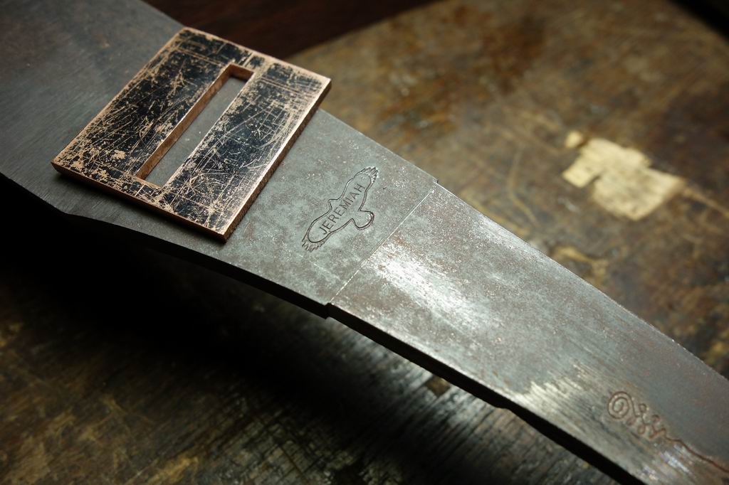

Zwei Bildchen von Daniel aus der Bauphase und ein paar Eindrücke aus der Gegend.
Viel hilft viel, deshalb gibt´s das Schutzzeichen nochmal versteckt auf dem Erl. :super:
Auf dem Bild von der anstehenden Vernietung kann man ganz gut die Ausformung des Griffs erkennen.

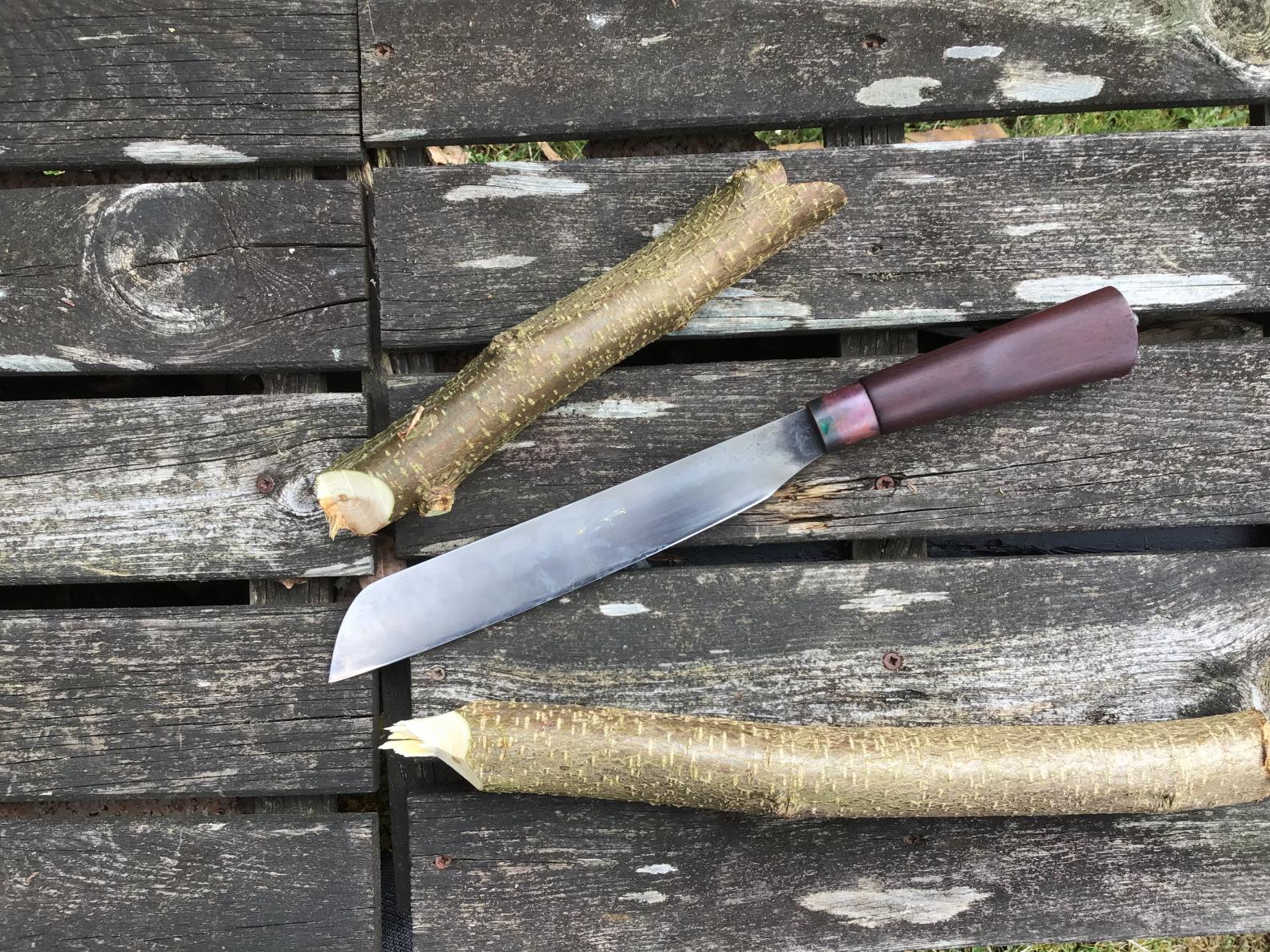

Danke euch, ich freu mich über das Messer wie am ersten Tag.
Danke Dir, dass Du den alten Thread wieder hervorgeholt hast, kann man nicht oft genug ansehen!...
Das Schöne ist ja, dass ich´s jeden Tag in die Hand nehmen kann...wobei man am Grünspan sieht, dass es doch nicht so oft vorkommt...:p
