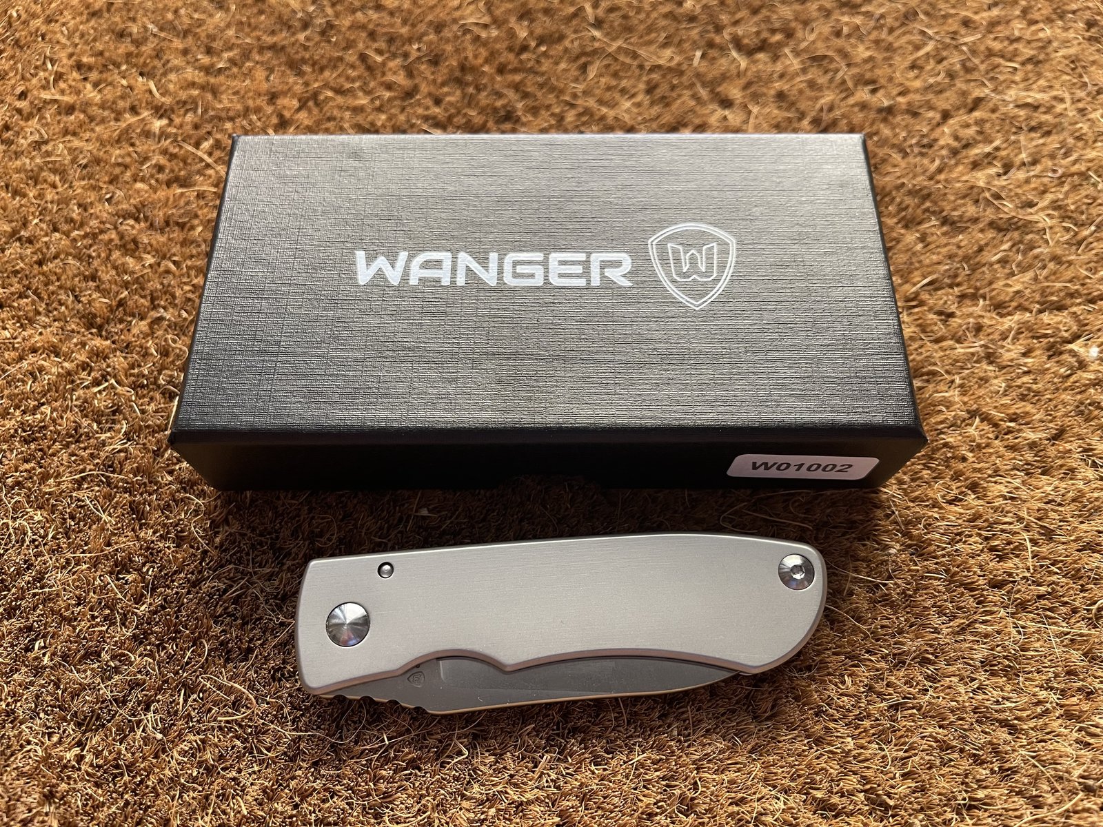

Hier isses, am Montag bestellt, vor ner Stunde brachte es freundliche DHL Fahrer an die Tür.
Wie sagt Stefan Schmalhaus immer so schön: " Let's get the specs out of the way."
Technische Details (von der Website kopiert)
  • Öffnungsart: Zweihand
  • Verschlußart: Frame Lock
  • Gesamtlänge: 156 mm
  • Länge geschlossen: 90 mm
  • Klingenlänge: 66 mm
  • Klingenmaterial: VG10 Stahl
  • Klingenform: Drop Point (sehe ich anders ist eher eine "Modified Sheepsfoot")
  • Klingenstärke: 2,8 mm
  • Klingenschliff: Flachschliff
  • Klingenfinish: Satin
  • Klingenhärte nach Rockwell: 59°-60° HRC
  • Griffmaterial: Edelstahl Satin / Glasperlen gestrahlt
  • Clipmaterial: Edelstahl
  • Gewicht: 87 g (stimmt, habe ich auf meiner Küchenwaage nachgewogen)

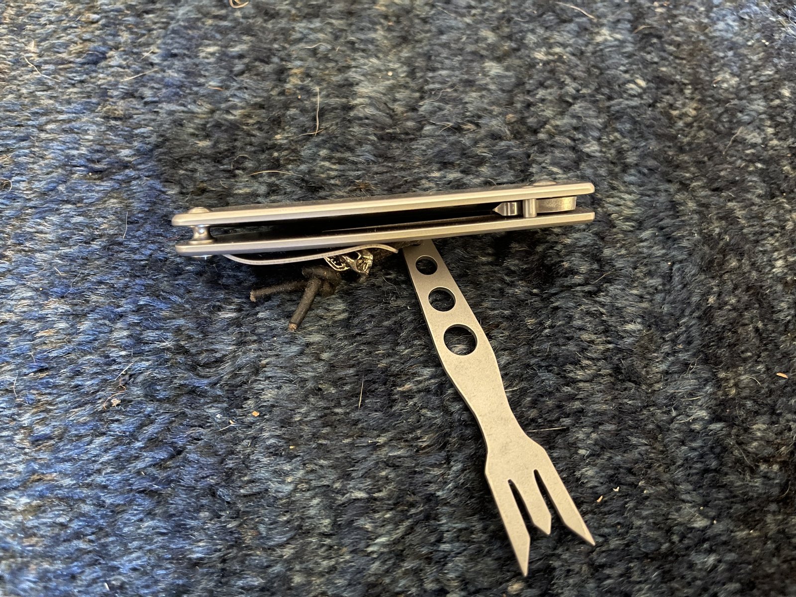

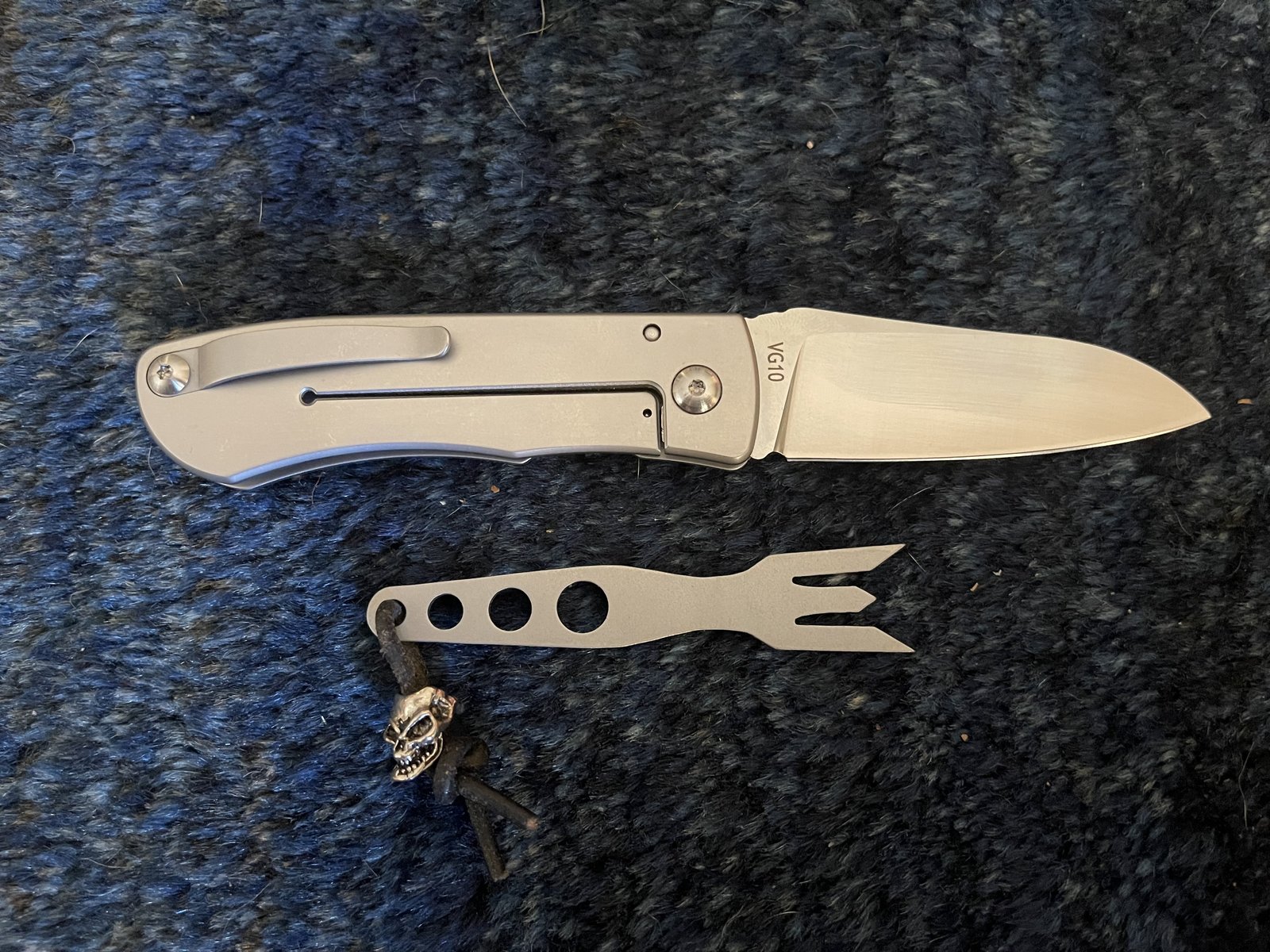

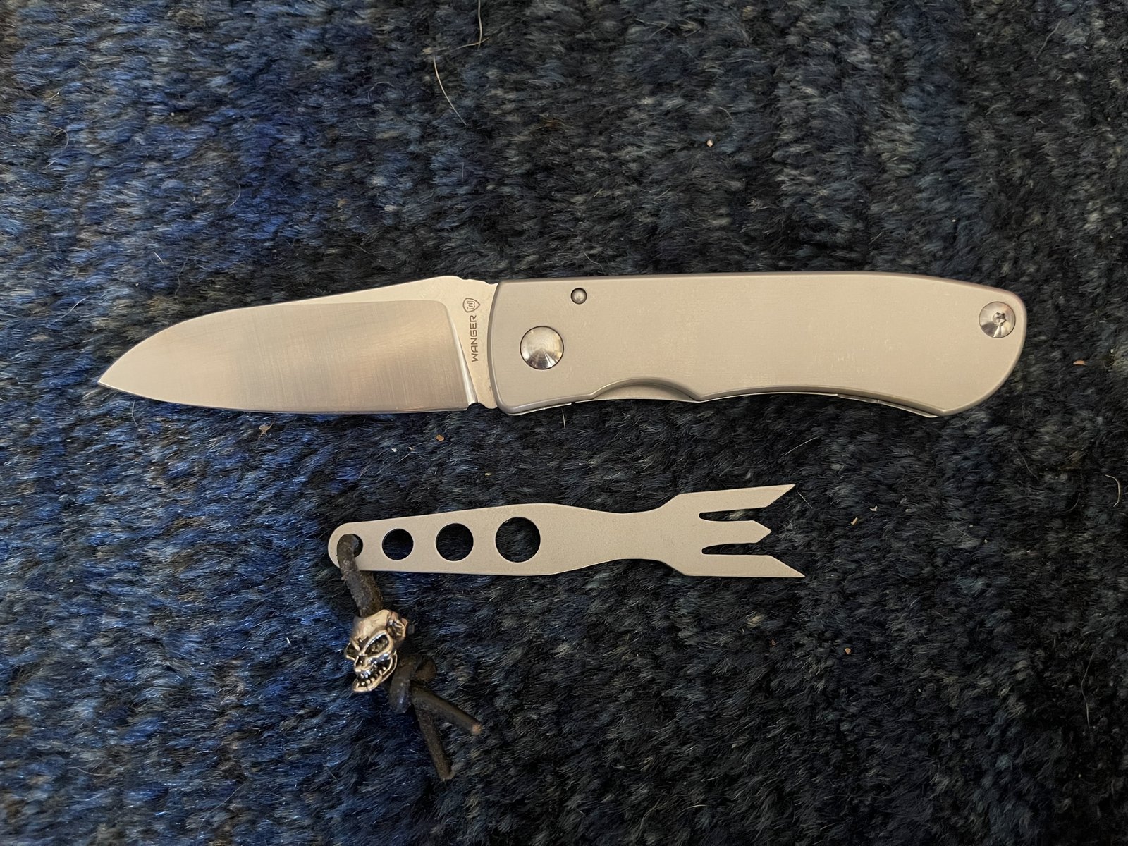

Mit dabei in dem Pakte war noch eine kleine Tüte Popcorn, zwei Mini-Mr.Tom und zu meiner Überraschung noch eine Pommesgabel als Extra. Da habe ich gleich mal meinen Skull drangeknödelt, damit ich die auch besser aus der LightSlip rauskriege.
Schaut selbst
Ganz hübsch, oder?
Grund für die Anschaffung war der Wunsch ein kleines Zweihandmesser mit Framelock zu haben, das in D (einigermaßen) legal führbar ist und eine gewisse Robustheit an den Tag legt und keinen D2-Stahl hat. Ideal wäre ein "Sepp" in klein (also ein "Seppelchen") gewesen, aber das gibt es ja nicht. Da kam das Video von Claus L. und vorher der Newsletter von der Knife-Lounge mit dem Piccolo und da musste ich dann zuschlagen
Sicherlich, dieses hier ist aus Ganzstahl und die Klinge ist nur VG-10...wobei ich mit VG-10 kein Problem habe und bei der Größe ist das mit dem Ganzstahl auch nicht ganz so schlimm.
80 Euro sind nicht zuviel für das Piccolo. Klar wäre es wünschenswert das mit Titan und G10, Carbon oder mit Micarta Inlays zu haben und dann noch M390 oder Elmax oder einen anderen fancy steel, aber dann wäre es erstens viel teurer und zweitens auch viel näher an den Originalen von Eckhard Schmoll dran - und dann stellen sich ganz andere Fragen.
So aber jetzt mal zum ersten befummeln...

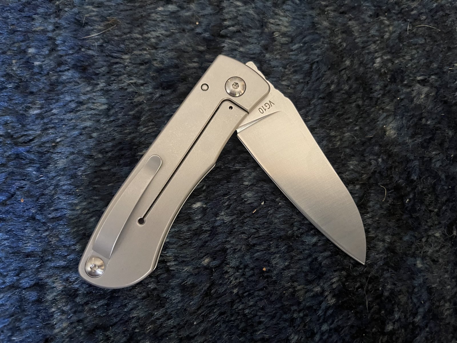

Fasst sich gut an. Habe kleine Hände und da passt das sehr gut rein. Ist aber nicht zu klein, als das man dem Messer gar nichts zutrauen könnte.
Der Liner rastet mit einem satten Klack ein und steht super. Leider braucht es ein bisschen viel Kraft, um ihn wieder zu lösen, aber das gibt sich sicherlich. Kam ja direkt aus der Kiste.
Aufschütteln mit einer Hand geht auch nicht, da der Detent die Klinge sehr fest im Griff hält. Also auch kein Problem, falls mal jemand fragen sollte wozu der Clip da in der Hose gehört. Habe vor das Messer angclipt zu tragen. Es gibt auch eine Version ohne Clip, aber ich wollte es mit Clip haben. Ein L08 oder Laguiole oder sowas natürlich niemals mit Clip, das hier schon.
Gut finde ich auch die komplett offene Bauweise, das macht das Reinigen nach Gebrauch recht einfach. Auch das Jimping auf dem Klingenrücken ist angenehm.
Denke mal, dass es den Zweck, für den ich es angeschafft habe gut erfüllt. Muss mir keine großen Gedanken machen, wenn ich einen sicheren Gebrauchsfolder dabei haben möchte. Und wenn der Herr in Blau das anders sieht, dann ist der Verlust finanziell verkraftbar...
Die Gabel mit Bead eignet sich echt gut als Messerhalter :)

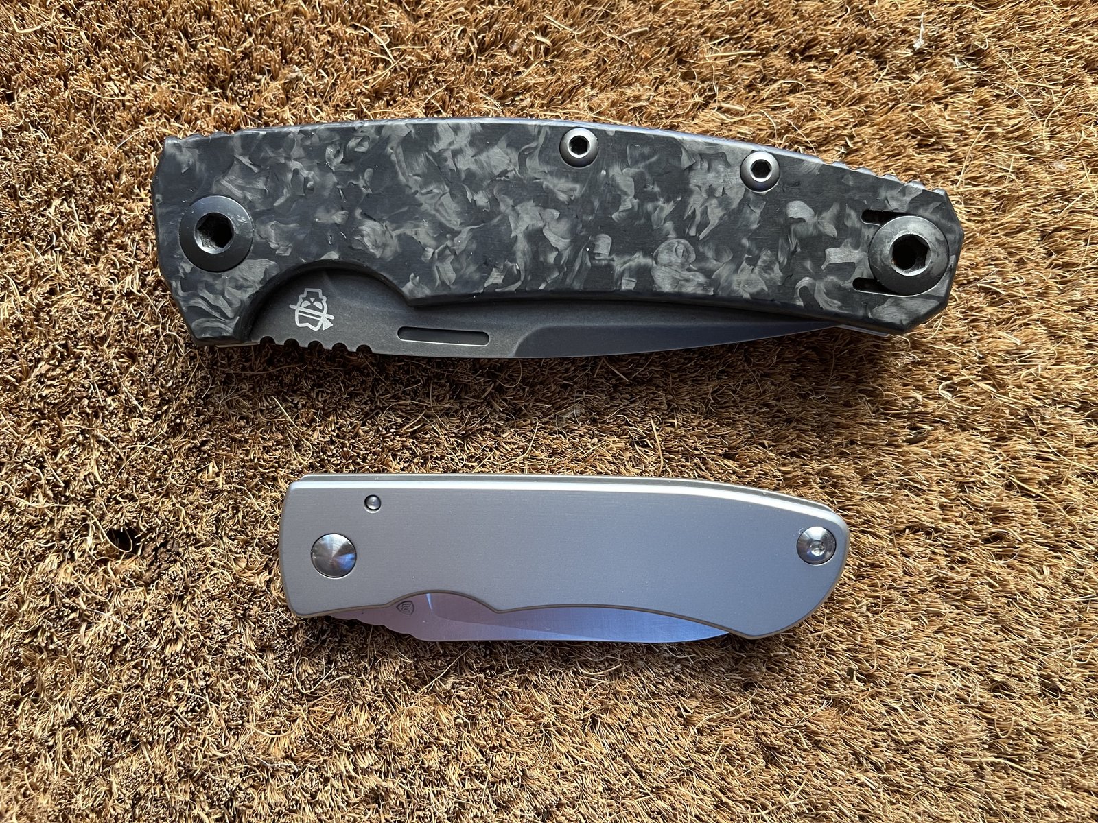

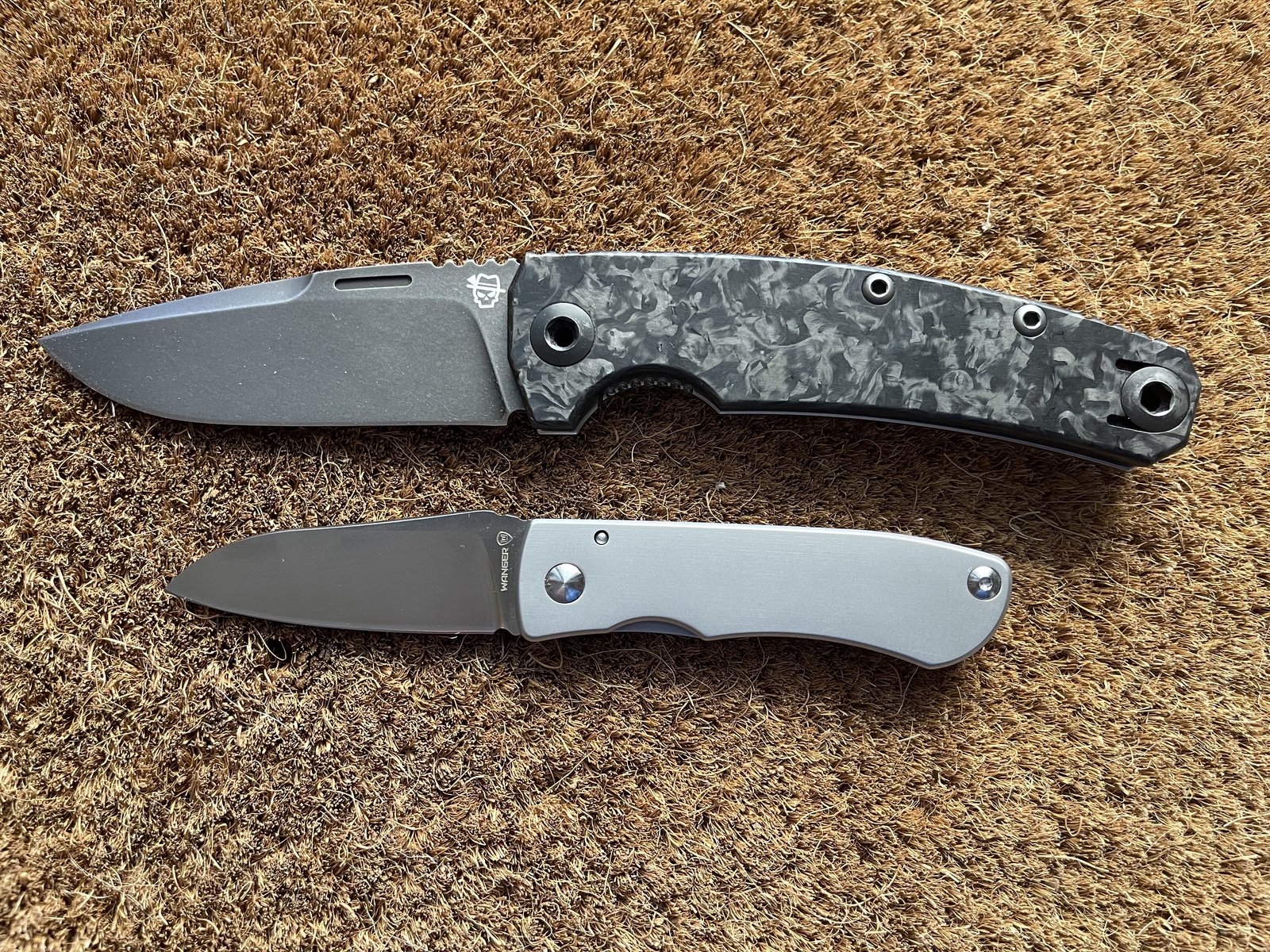

Ich habs auf den folgenden Bildern mal neben einen Sepp gelegt, damit ihr ein bisschen ein Gefühl für die Größe bekommt.

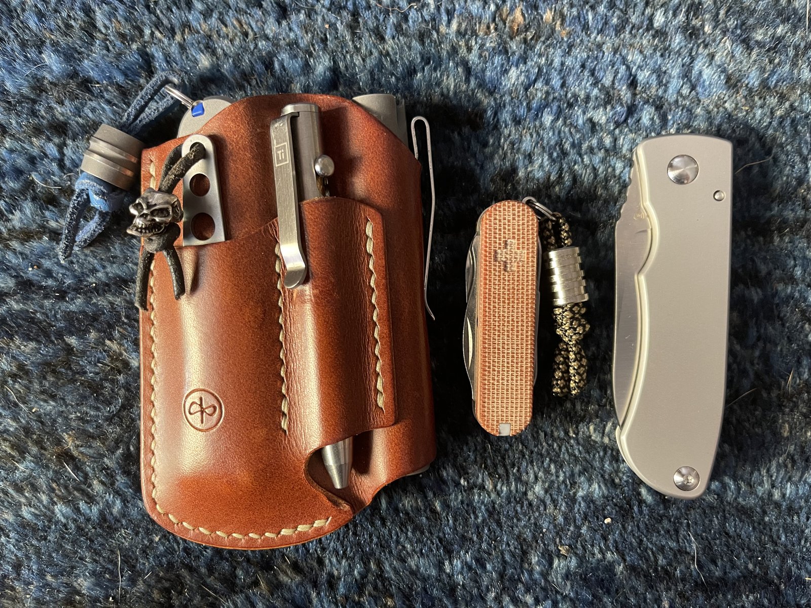

Und ganz zum Schluß noch ein kleines Update meines EDC oder eingedeutscht TRZ (Täglich Rumschlepp Zeug - für die, die Mitch noch nicht kennen)

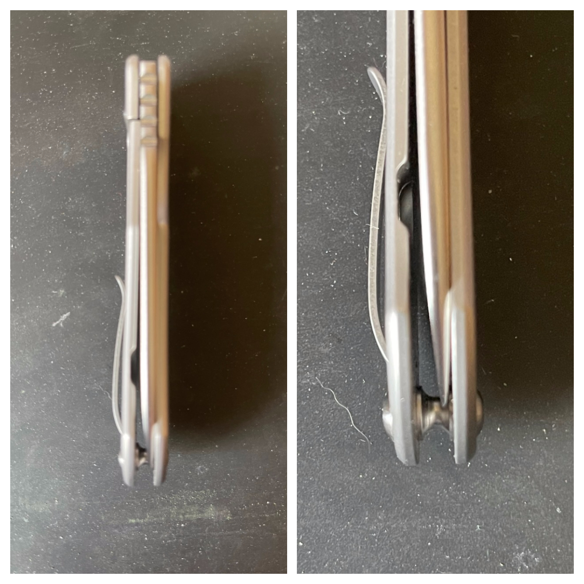

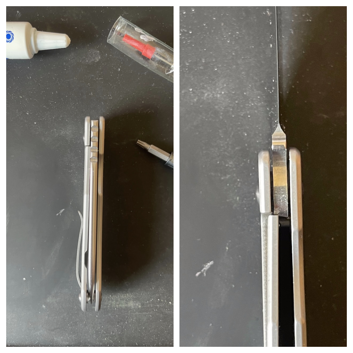

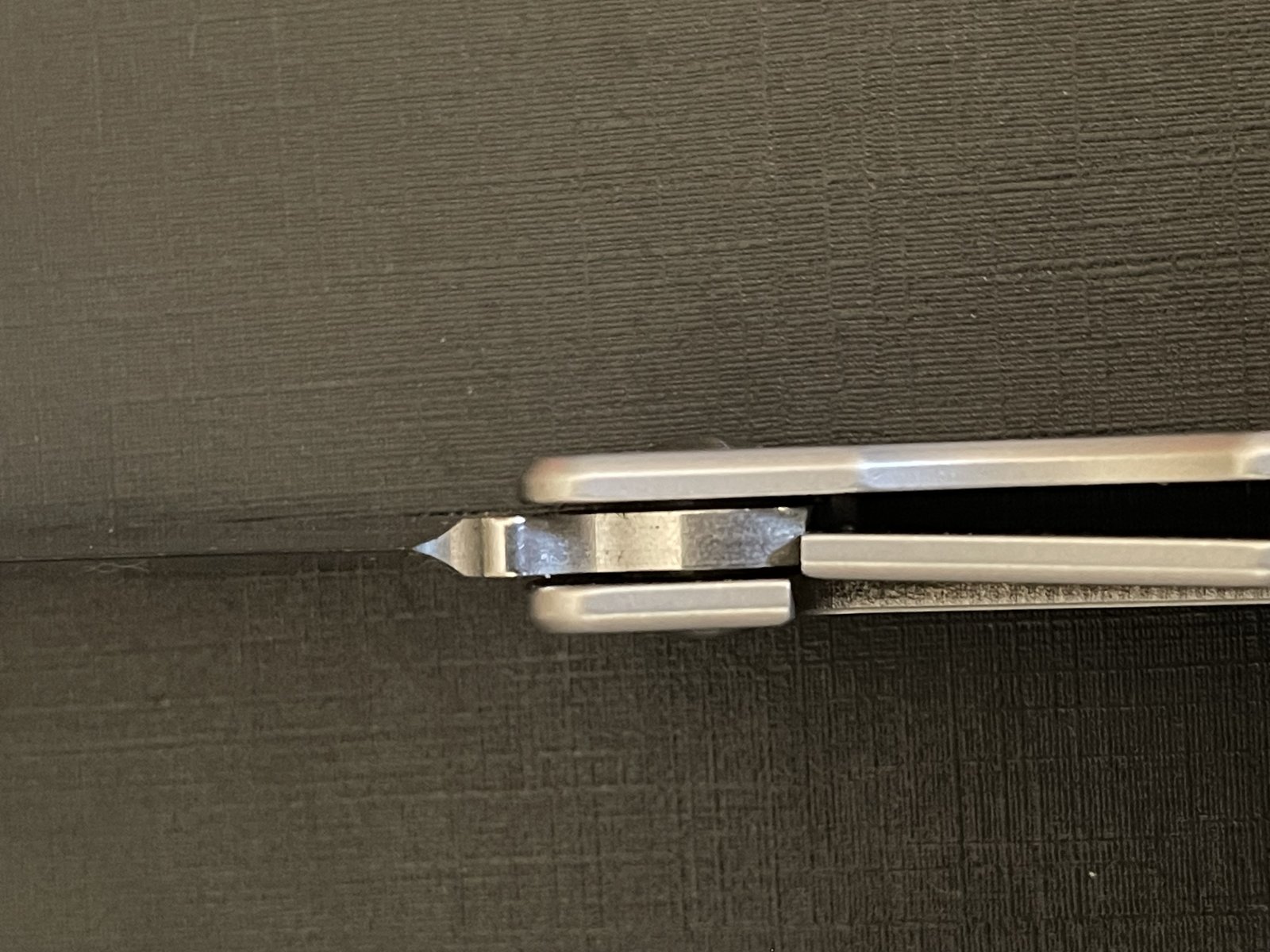

Nachdem ich es ein wenig rumgeschleppt und auch fleißig genutzt habe, hat sich doch glatt die Klinge verschoben und der Lock ging immer hakeliger.
Schaut selbst:

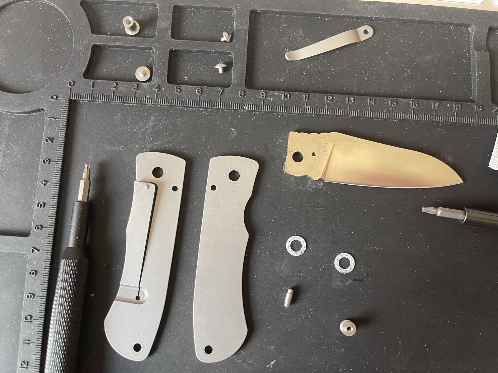

Also gestern mal den Nick gemacht und das Messer zerlegt, gesäubert, geschmiert und wieder zusammengeschraubt.
Eine sehr wartungsfreundliche Konstruktion: 2 T8 Schrauben und das Teil ist auseinandergebaut. Die Klingenachse war schon sehr locker, daher auch der "Schiefstand".
Ein sehr "trockenes" Messer. Weder eine Schmierung noch Schraubensicherung war vorhanden. Besser als wenn es zu "nass" ist, aber so ganz ohne... Es ist auf alle Fälle sehr einfach dem abzuhelfen. Von daher besser so als anders.
Aktuell ist zu Hause Para 3 Lightweight Time, aber die nächste Woche wird es wieder einiges an Einsatzzeit bekommen. Dann werde ich sehen, wie sich das Nano Oil auf den Kugellagern, der Klingenachse und dem sehr tiefen Detent Loch macht. Hoffe mal, dass die blaue Schraubensicherung eine Weile hält und die Klinge da bleibt, wo sie jetzt ist.

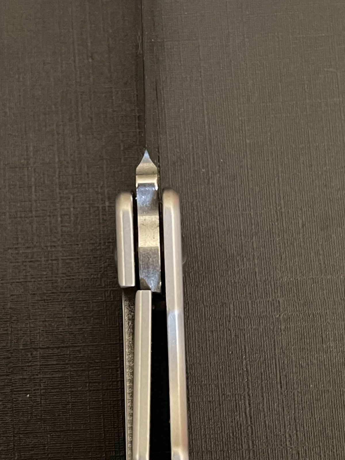

Lockstand ist auch fein.
