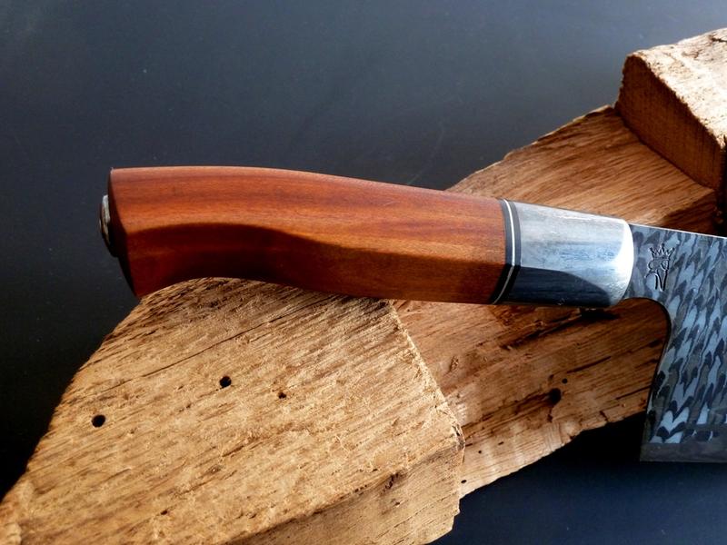

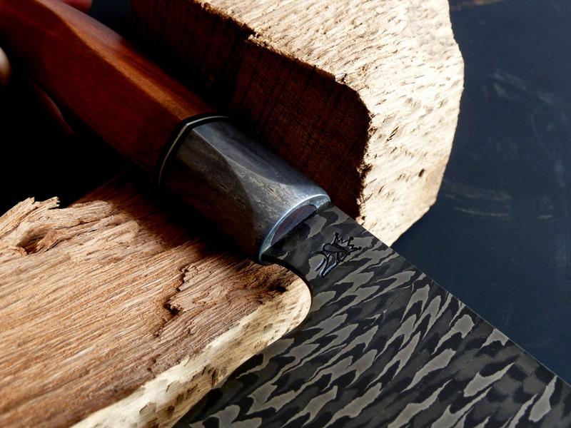

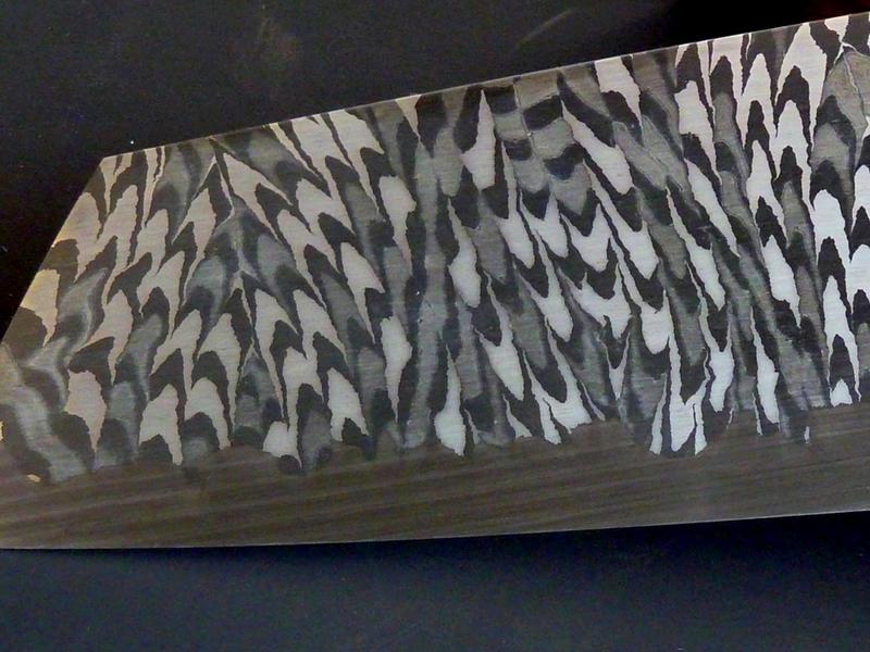

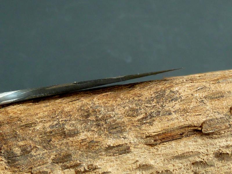

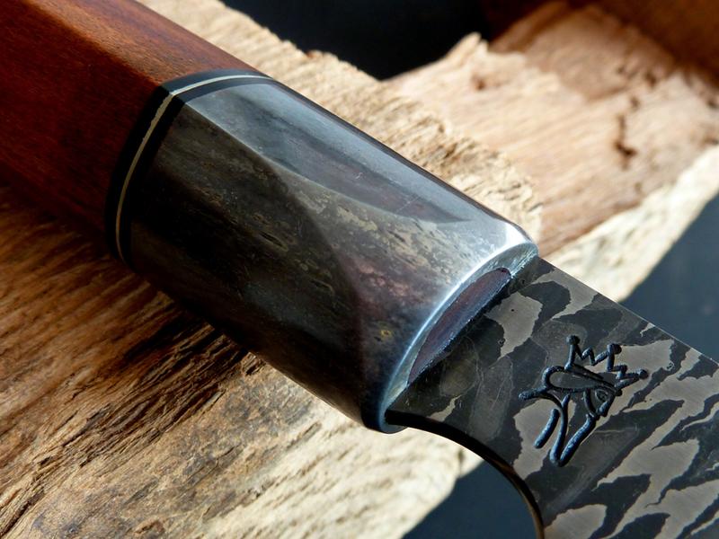

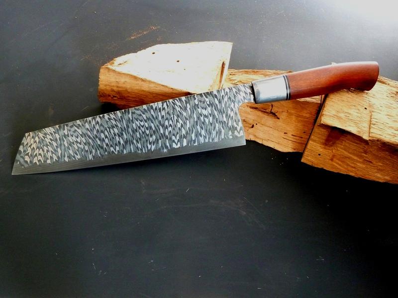

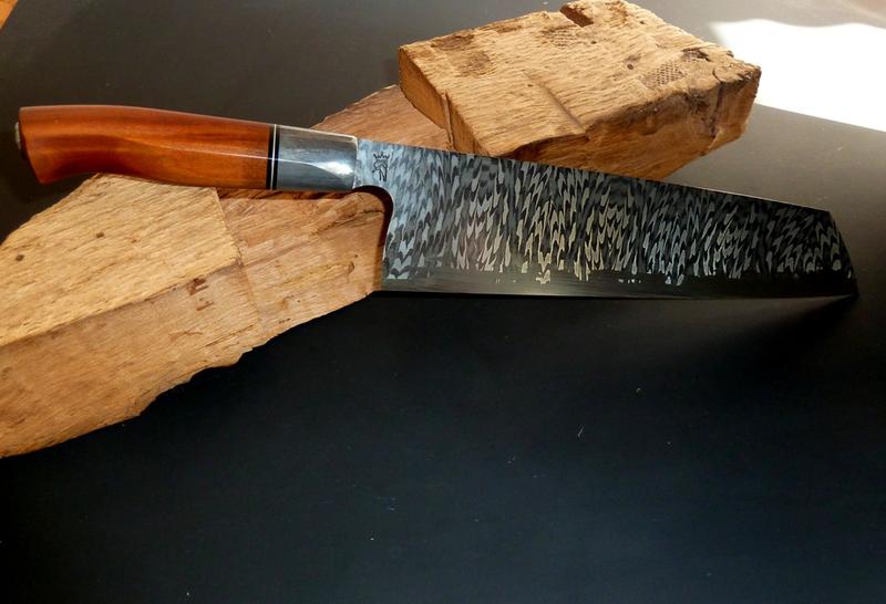

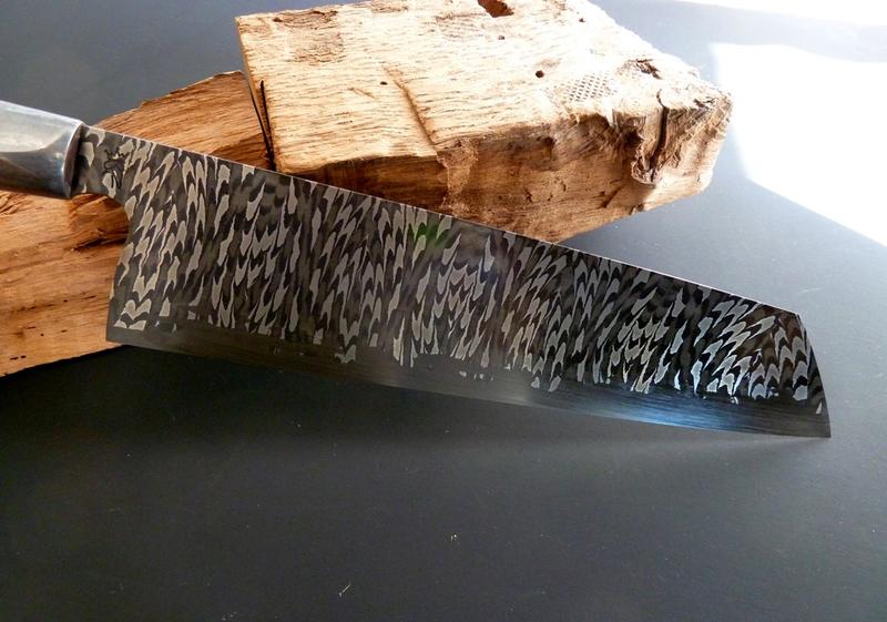

Dieses Messer ist bei der letzten Charge fertig geworden.
Klingenlänge: 235mm
Klingenhöhe: 60mm
Klingendicke: 3,3mm

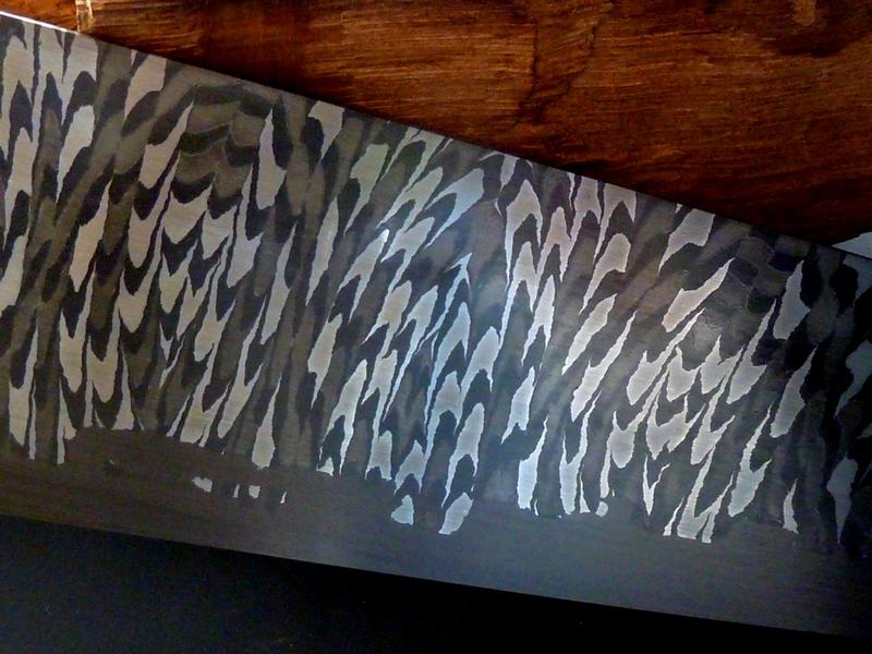

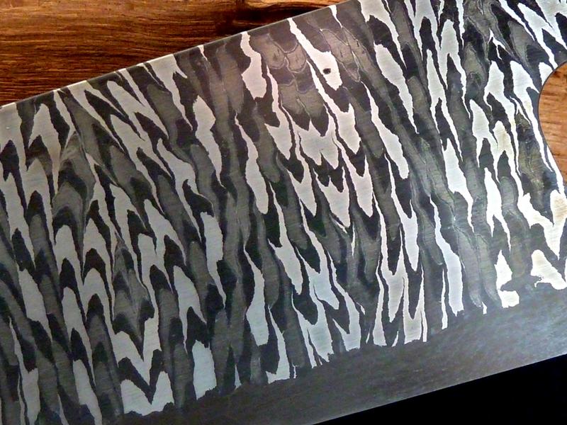

Schneidenstahl: 1.2419.05 (C=1,3%, W=1,3%, Cr=1%, Mo=0,3%, V=0,2%), ca. 63-64hrc.
Schweißmusterstahl: 75Ni8, 1.2842 und c45
Griffholz: Zwetschge

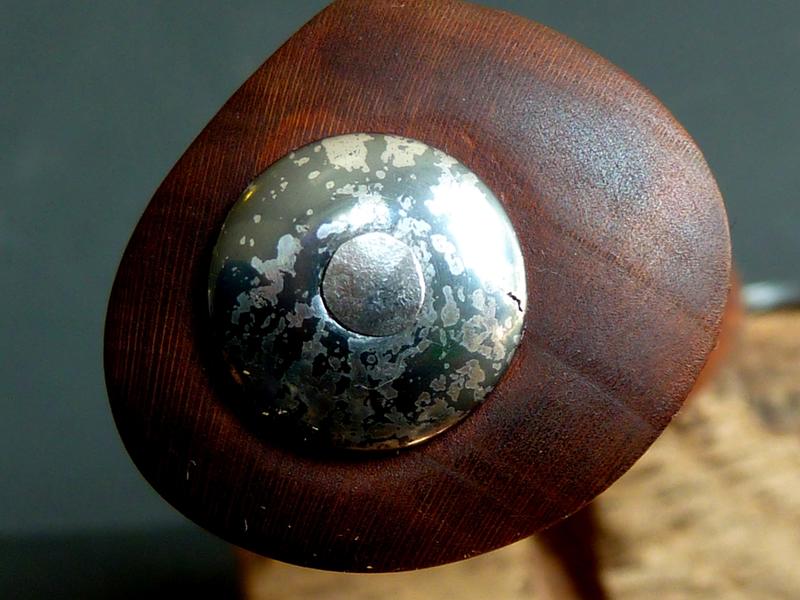

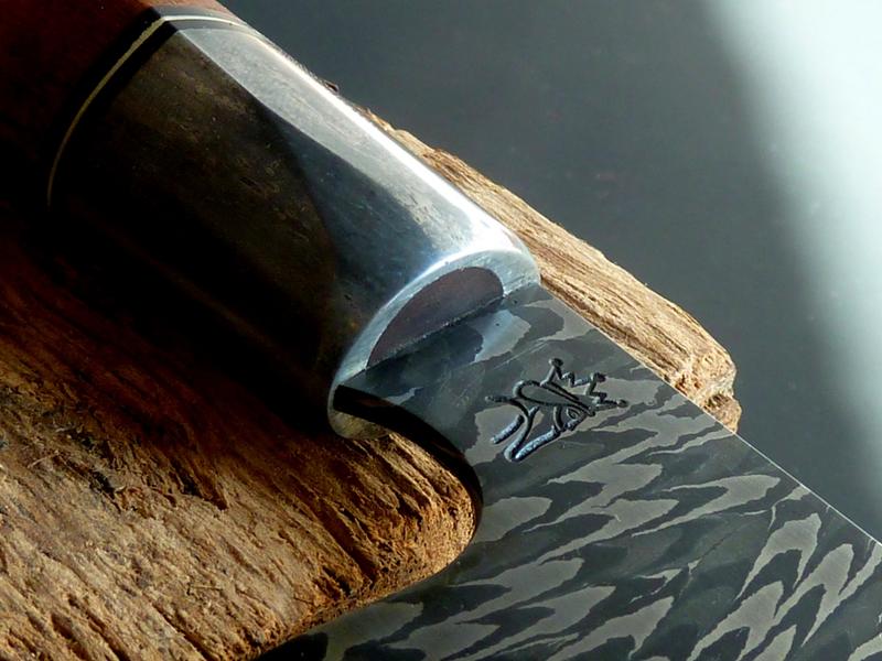

Zwinge und Zierniet: Puddeleisen
Spacer: Fiber und Neusilber
Die Größe und Form der Klinge war vom Kunden vorgegeben. Der Rest ist auf meinen Mist gewachsen. Der Griff ist ein Crossover aus westlichen und Japanischen Stil. Die Angel geht durch den gesamten Griff und ist am Ende mit dem Zierniet vernietet. Die Klinge ist sehr fein ausgeschliffen, mit deutlichen Laser-Tendenzen
Gruß Jannis
