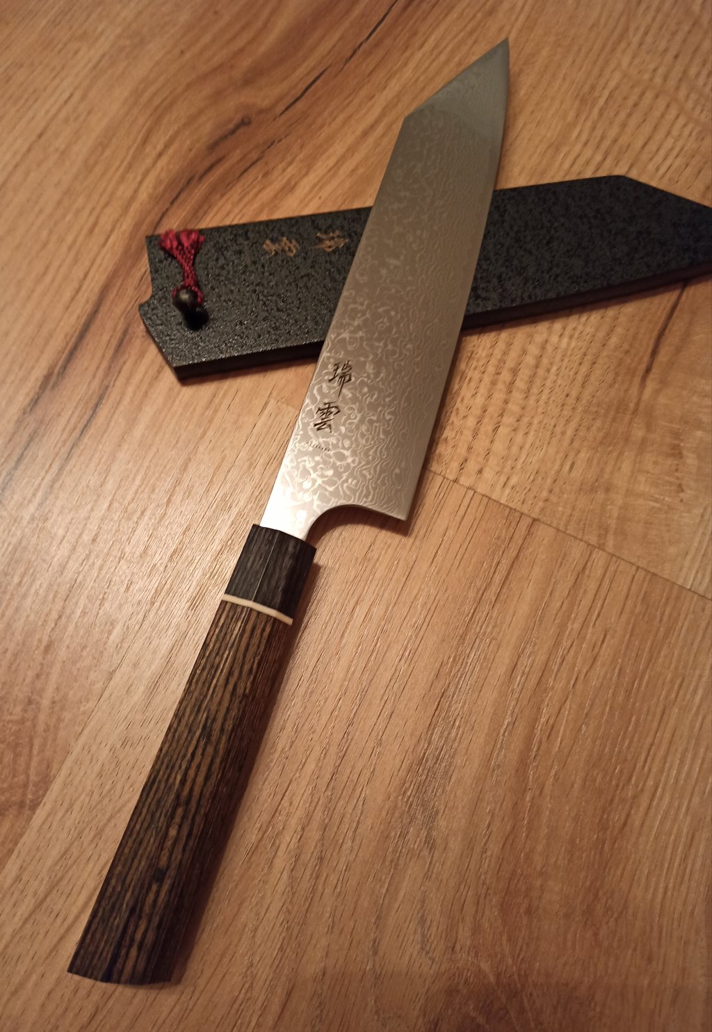

Ich hab mir das Messer mit Saya vor längerer Zeit gekauft. War als neue Premium Edition zum Hundertjährigen in ner Kiri Box. Habs aber dann auch wieder an einen Kollegen verkauft. Der hats immer noch und ihm gefällts auch.
Sorry für die schlechten Bilder, war noch altes Handy und weniger Erfahrung mit Messerfotos.
Messer sieht gut aus, Saya war fast friction fit, mit der Kiri Box ist ein netter Touch.
So zum Messer, ist natürlich ein K-Tip Gyuto, nervt mich auch, dass die oftmals als Kiritsuke bezeichnet werdet.

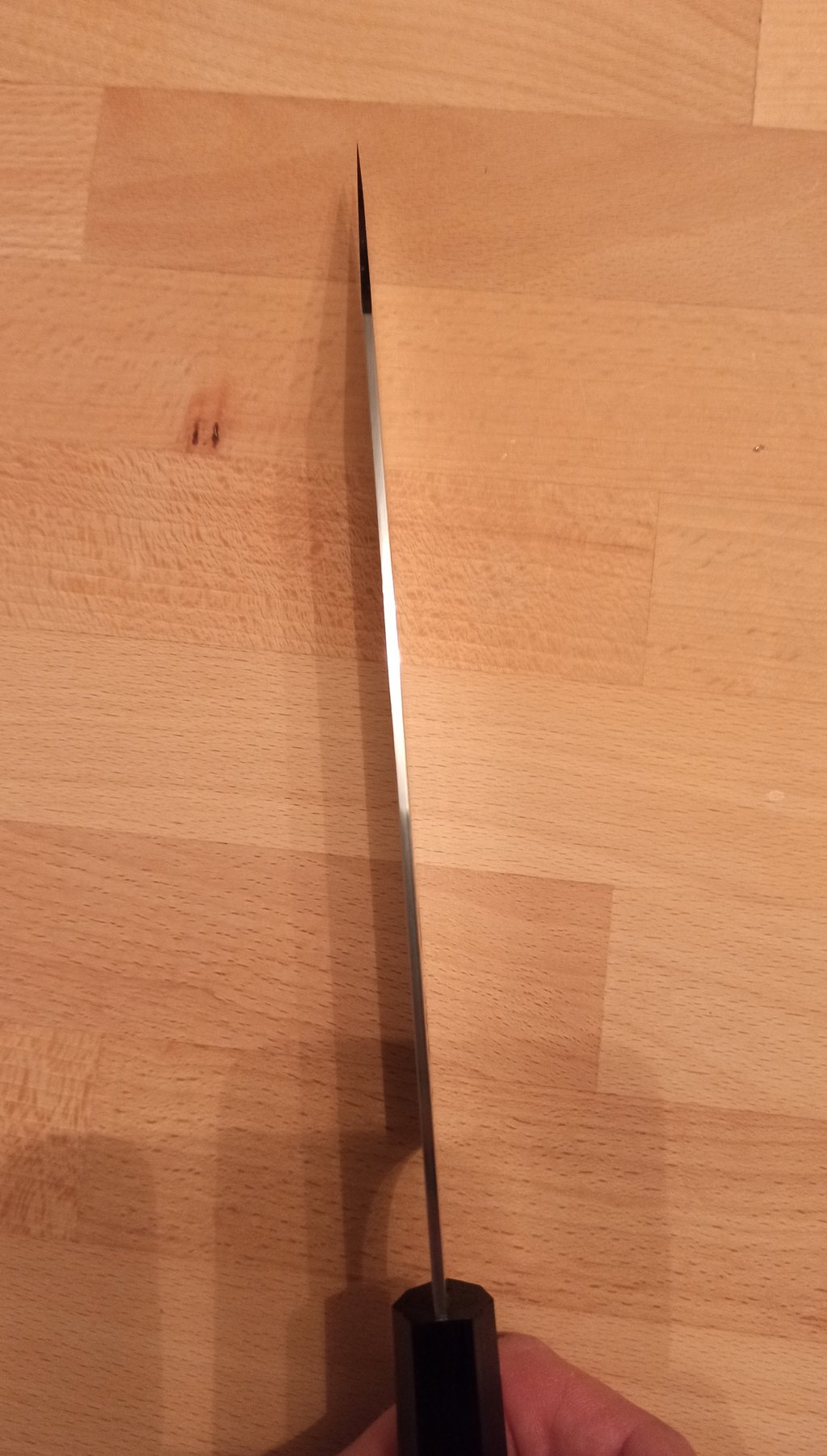

Bei manchen K-Tips ist das Profil ziemlich flach, ist beim Zuiun nicht so der Fall. Läuft ziemlich flüssig und lässt sich auch leicht wiegen. Keine zu störenden Stopps, hartes Aufsetzen.
Kehl und Rücken sind nicht rund, aber leicht abgerundet, könnte beim Kehl etwas stärker ausfallen, aber ist auch nicht unangenehm.
Der Rücken verjüngt sich eigentlich erst ab dem K-Tip Abfall.
43998282ak.jp

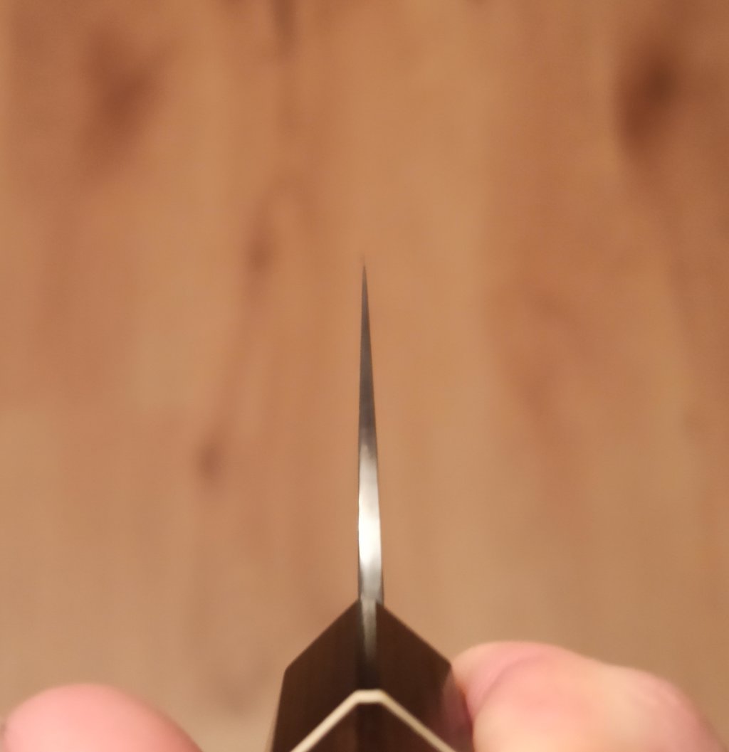

Das Messer besitzt einen leicht konvexen Schliff. Die Damastflanken sind glatt und nicht rau. Rauer Damast führt zu Reibung und erschwert den Schnitt. Die Spitze ist schön dünn geschliffen und funktioniert gut. Es kleibt nicht übermäßig viel kleben, aber hat natürlic auch nicht den besten FR. Das Messer könnte etwas dünner hinter der Schneide sein, aber ist stabil und schneidet ziemlich leicht. Nicht so leicht wie ein Takamura oder Kurosaki, aber immer noch gut. Die Balance ist auch nicht schlecht.
Für Anfänger eine echte Offenbarung, aber immer noch stabil und nicht zu anfällig.
Der Griff ist heptagonal, 7-kantig, aus Pakkaholz. Die Kanten könnten etwas weniger eckig sein und der Griff ist eher auf der schmalen Seiten. Für mich nicht der angenehmste Griff, aber okay.
Messer kommt scharf daher und lässt sich auch ganz gut meiner Meinung nach schärfen, auch ein Touchup geht ordentlich.
