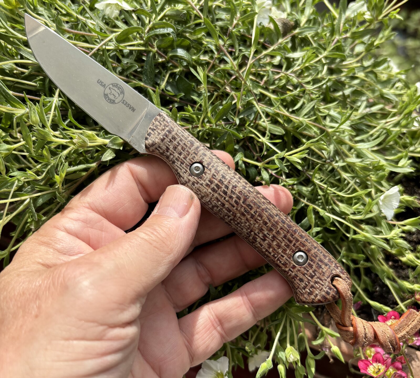

Kann man diesen AK1 Bison Micarta Griff noch verschönern/retten?

Kann man die hellen Punkte irgendwie mit schleifen und neu einölen wegbekommen? Habe NULL Plan davon und wollte mal eure Meinung hören ob da noch was zu retten ist.

Welche Punkte meinst du?
Das weiße?
Ist normal.
Ich reinige meine Micarta Scales regelmäßig mit Desinfektionstücher, dadurch wird Öl entfernt und sie haben überall weiße Stellen, halt das Muster.
Möchtest du das weg haben, einfach einölen, dabei sind dir keine Grenzen gesetzt. Selbst Balistol geht, sofern dich der Geruch nicht stört.
Ich nehme Kamelienöl.

...völlig normales Jutemicarta, Farbe Bison! Das Harz ist teiltransparent eingefärbt, da schimmert die Jute durch! Ich arbeite in meiner Werkstatt gerne damit, vor allem, weil die Oberfläche nicht einheitlich ist! Die Jute an der Oberfläche spürt und sieht man! Auch, nach der Politur auf Hochglanz.
Das Micarta welches du erwähnst ist Canvasmicarta....

Tatsächlich ist das Jute-oder Canvasmicarta.
Wenn mir die farblichen Nuancen in den Griffschalen nicht gefielen habe ich die Griffschalen leicht überschliffen - danach nahmen sie die Balistolölung viel besser an.

Jup, kann man auch machen, habe mein Knafs Lulu seinerzeit auch Griffe etwas runtergeschliffen, waren dann rau und saugfähig.
Mit Sandpapier, geht das auch recht gut, nur nicht zu grob nehmen...

Und zu dem Punkt dass es normal sei. Es gibt da ein Messer das mir gefällt, das "White River Small Game". Bei diesem Messer sieht man den "Fehler" den ich auf dem Griff habe, einheitlich verteilt auf dem Griff. Dort wirkt es schon normal.
Bei dem AK1 von mir mit Bison Micarta habe ich online kein Foto gefunden wo die Punkte zu sehen sind. Auch die linke Griffhälfte ist tadellos und hat keine Punkte. Daher sieht das für mich eher aus wie ein Fehler, da es auf der anderen Griffhälfte ja auch geklappt hat, den Griff ohne weiße Punkte herzustellen.
Naja, werde sehen ob da noch was zu machen ist...

Et voilá
Kurz OT, das habe ich gerade offen am Rechner, wie schnitzt das? Gefällt mir eigentlich, aber für den Zweck, wofür es ist, habe ich andere
Richtig geschnitzt habe ich noch nicht damit, aber ich gehe davon aus dass das gut funktioniert- White River Messer sind allesamt sehr alltagstüchtig 💪🏼
