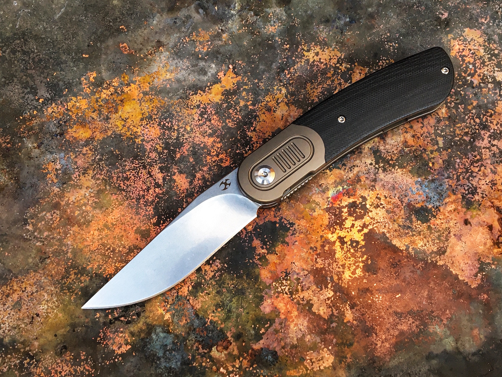

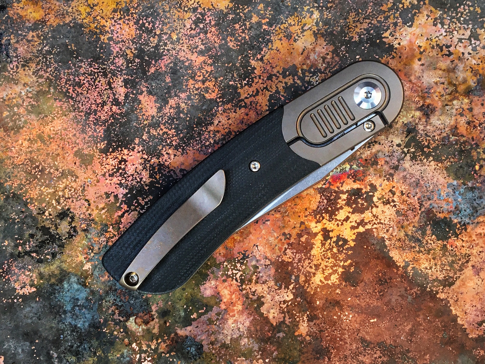

Äkschn: wie auch beim Black Opus Void von J. Lundquist, handelt es sich hier um einen Front-Flipper, der mit Daumen oder Zeigefinger zu bedienen ist, Mit den Fingern läßt sich die geschlossen Klinge nicht greifen, aber ein "Inertia-Flip" geht (aufschleudern). Funzt sehr gut, Fidgetfaktor 4/5.
Tolle Handlage, schön leicht, super verarbeitet, leichtgängig, angenehme Größe, guter Stahl und Schliff und ein (mich) sehr ansprechendes Design - was will man mehr?

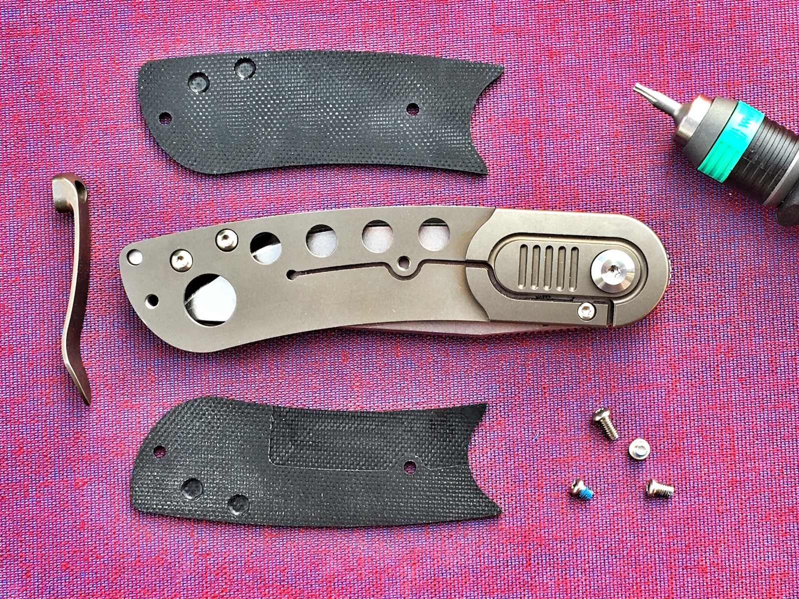

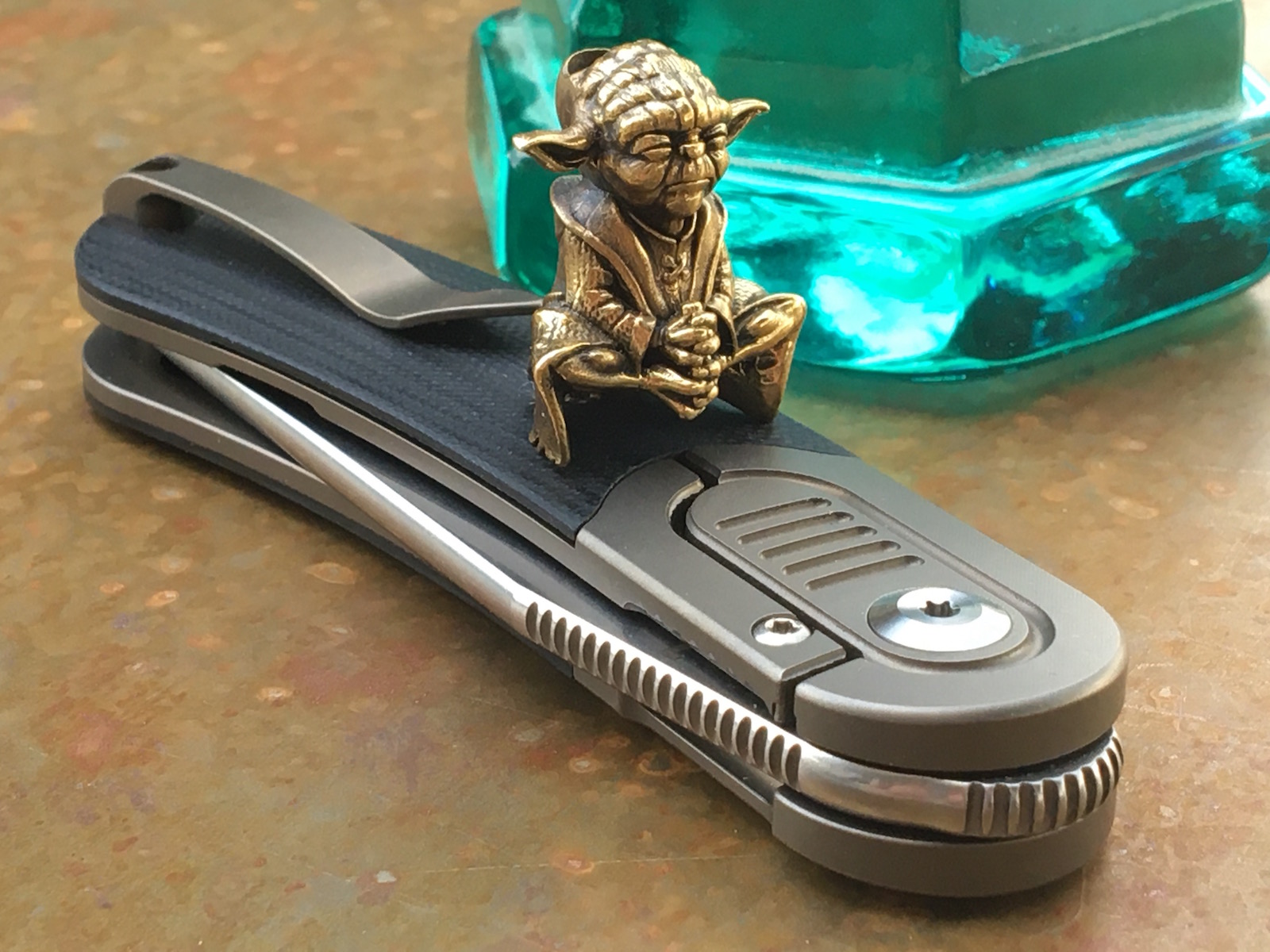

Ein Blick unter die Haube zeigt einen sauberen Aufbau und ein erstklassiges Fertigungsniveau. Die Waffen der Wahl des neugierigen Maschinenbauers: Torx 6 für die Schalen, Backspacer und den Clip, Torx 8 für die Achse - dabei braucht man allerdings 2 Schraubendreher, da es leider keine Verdrehsicherung gibt.
full
full
Konstruktive Details:
  • Bolsterlock (übrigens mein erster), also im Prinzip ein Framelock mit Schalen im hinteren Bereich des Griffs, dadurch bestehen Backe und Liner/Frame aus einem Stück
  • Frames mit Löchern und Aussparungen im Backenbereich zur Gewichtsreduzierung
  • Kugelllager mit Kunststoffkäfigen, die direkt auf der Klinge und Stahlscheiben mit Laufrille auf der Linerseite drehen
  • Stahlinsert an der Feder vorne, mit einer Schraube befestigt inkl. der Aufnahme des Keramikdetent und gleichzeitig Überdrückschutz für die Feder (die würde sonst evtl. die Schale wegdrücken)
  • Floating Stoppin in der Klinge verpresst
  • Gefräster Clip
  • Rampe für den Detent an der Klingenwurzel
  • Titan-Backspacer
  • Maximale Höhe der Feder im flexiblen Bereich bringt höhere Steifigkeit in vertikaler Richtung
  • Alle Schrauben mit Sicherungslack versehen
Room for improvement - betrifft fast nur Linkshänder, Schrauber und Sensibelchen ;)
  • Verdrehsicherung der Achsschraube fehlt (nur für Schrauber ein Problem)
  • Clip nicht umsetzbar (kein Problem für mich als Rechtshänder)
  • Freitragende Schale im Bereich der Feder bildet einen potentiellen Hotspot für Sensible die genau hinspüren (konstruktionsbedingt beim Bolsterlock und hier verstärkt durch die Geometrie der Backen)
  • Dicke der Klinge - könnte für mich unter 3 mm sein

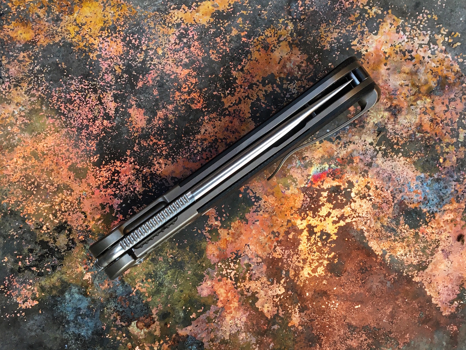

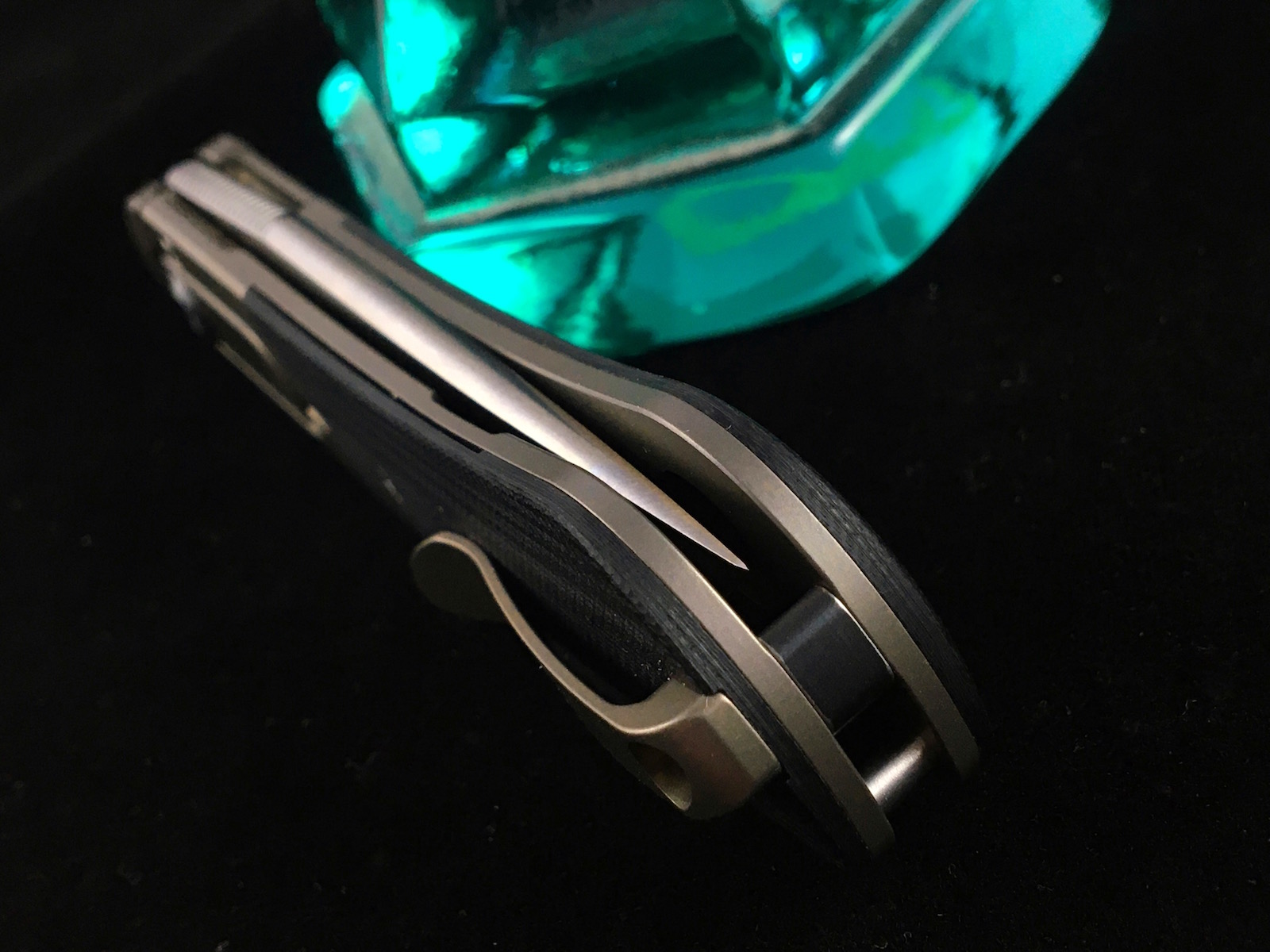

Details zum Bolsterlock-Spalt zwischen Feder und Schale, einmal offene, einmal geschlossene Position.

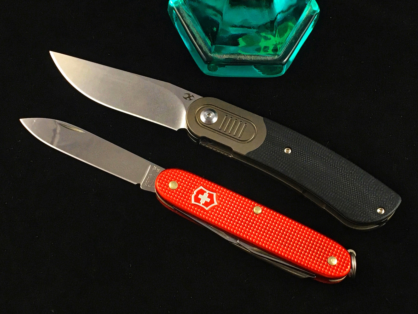

Kleiner Größenvergleich mit dem üblichen Verdächtigen:

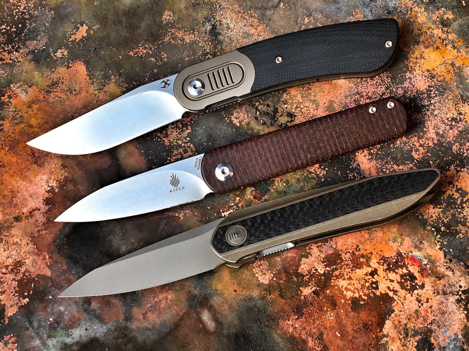

Und zum Abschluß noch ein Familien-Foto "Meet the Lundquist's" - in freudiger Erwartung des "Eidolon" :hehe:
Reverie, Feist und Black Opus Void
