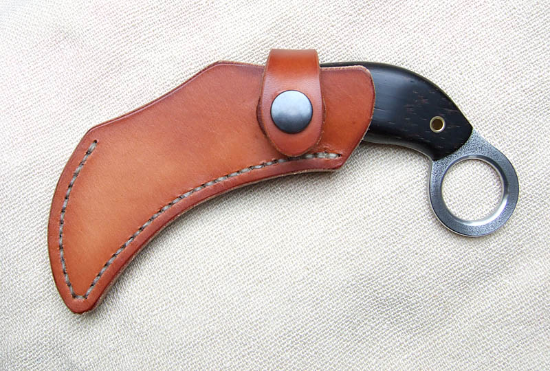

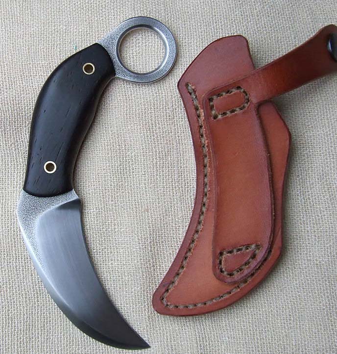

Ich habe vor einiger Zeit schon Mal mein erstes Karambit gepostet.
Dieses hier entstand parallel dazu, sieht aber etwas anders aus. Ich habe mich bewußt für zwei unterschiedliche Entwürfe entschieden.

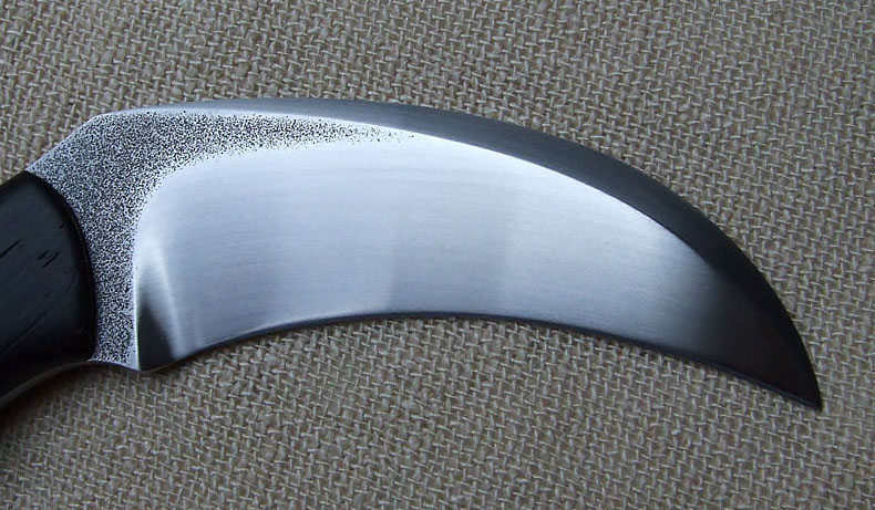

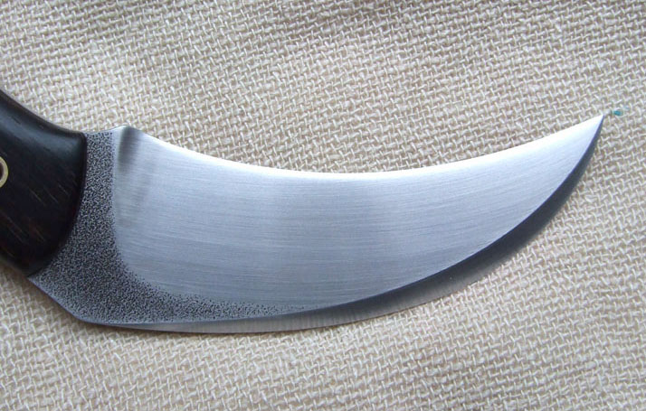

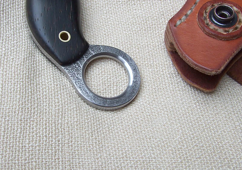

Specs: Stahl: 1.2714, 4,5 mm stark
Gesamtlänge:17,5 cm, Klinge: 9cm, Loch - 24 mm.
Griff: Palmenholz und Messing, imprägniert mit Leinöl
Scheide: (na ja, ich würde diese lieber als Aufbewarungstasche bezeichnen, denn bei solchen Klingen wäre Kydex als Materiall besser, meiner Meinung nach) ist ais 3mm Leder mit Spieß.
Dieses eine ist leichter und durch denn hohen Anschliff schneidfreudiger. Den Rücken der Klinge könnte man zur Not zwar auch schärfen, aber ich habe es erst mal sein lassen.

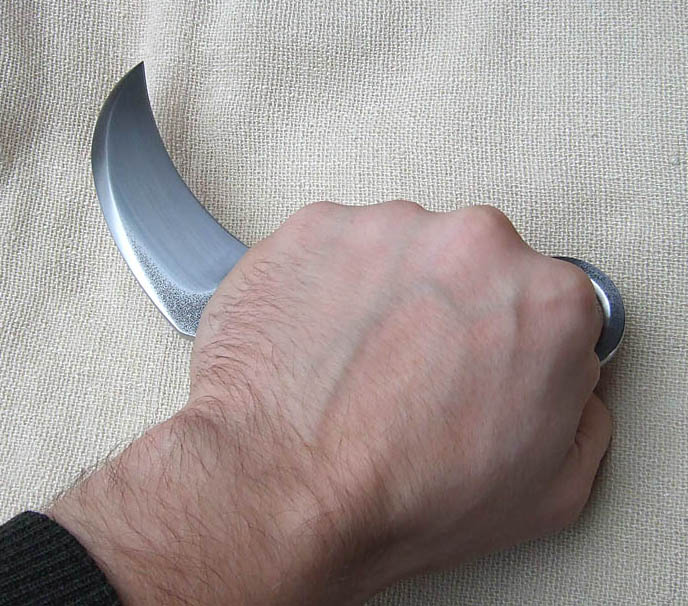

Anbei sind ein paar Fotos, wo ich das K. in der Hand halte - so kriegt man ungefähr den Eindruck vom Ding.
Die Dinger zu machen war anstrengend, hat aber auch Spass gemacht. Und ich habe schon ein paar neue Ideen in der Richtung.
Viel Spass beim anschauen, vielleicht gefält es dem einen oder dem anderen.

Wieder sehr schön.Karambit sind wirklich Gartenwerkzeugen. Dein erstes hat fur eine gute Ernte gesorgt.Die Schneide finde ich sehr gelungen.Und mit die 6 mm Klinge schneidet es auch noch hervorragend.Du wirds noch Indonesier.:super:
Sehr schöne Arbeit, gratuliere! :super::super::super:
Auch die Scheide ist ein Traum!
Grüsse
landylux
mir gefaellts ausgesprochen gut, auch das du die walzhaut gelassen hast.
Sehr schöne Arbeit und das mit der Waltzhaut ist echt cool . Aber das ist doch keine Palmholz oder das sieht mir ehrer aus wie Ebenholz oder!?

Auch die Lederscheide ist sehr gut gemacht.
