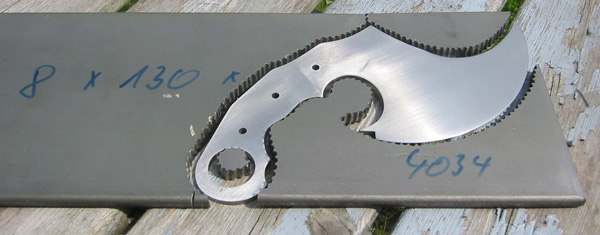

OAL 19,5cm
BL 9,5cm
2842 in 6mm, getapered
Danke für die Kupfer Pins, Matthias!

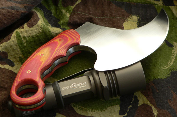

und der schon etwas ältere, in die Küche verbannte, "Herb Slasher"!
OAL 21,5cm
BL 12,5cm
4034 in 8mm, getapered

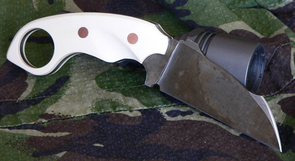

Alle Achtung, besonders der obere gefällt mir sehr gut, sieht 'evil' aus, dabei aber sehr sauber gearbeitet! Wie bekommst Du die Fingermulde so geschmeidig hin?
Munter bleiben,
Tobse!
servus höllenhund,
der obere ist klasse. ( bitte mehr fotos. !! )
den kontrast zwischen dem weißen griff [ ? ] u. der "naturbelassenen" klinge find ich schön.
grüsse ,..
Ich bin ja sonst kein Fan von Kerambits, aber das Obere ist unglaublich schön!!!
Tolles Design mit vielen Kleinigkeiten, die mir wirklich sehr zusagen.
Ist der Griff weißes Micarta?

PS: das rot-gelbe Micarta ist das selbstgemacht?
8mm stahl zum kräuter hacken ? du kochst wohl oft mit mammutpetersilie... :lechz: :D feine karambits !
gruß chris
Ich danke für das Lob. Das lässt die verfrorenen Finger und die Eisfüsse vergessen.
@Tobse: Sauber verarbeitet? Zum Glück bin ich ein sauschlechter Fotograf. Und mit Schleifhülsen ist so eine Fingermulde im Micarta schnell gemacht, da muss man eher aufpassen, dass nicht zuviel weggeht.
Es ist weisses Papiermicarta mit schwarzer Fiberunterlage und fetten Kupferpins.
Das rot-gelbe Mikarta ist von Martin gekleistert.

Wie hast Du die Oberfläche der Klinge nach dem Härten behandelt?Vermutlich nur mit Stahlwolle.

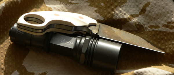

Die Klinge geht leider etwas durch das unterbelichtete Foto verloren, oder ist das der taktische Tarn-Effekt ? :D

PS: Wie ist eigentlich beim "kitchen-slasher" das Micarta befestigt?
Die Pins sind ja auch Rot/Gold.
Die Klinge habe ich nach Härten und Anlassen lediglich fett umwickelt, um entgegen meiner sonstigen Angewohnheit mal kein Harz auf die Klinge zu kleistern oder die fertige Klinge zu guter Letzt noch mal mit dem Bandschleifer zu bearbeiten.
So habe ich die Klinge nach dem Abkühlen beim Härteservice meines Vertrauens vom Gestell genommen. Ich kann da eine Geschützrohr verarbeitende Schmiede nur empfehlen. :)
Das rot-gelbe Mikarta stammt von "Deadly Edge". Es war ursprünglich auch noch intensiver in der Farbe. Die Pins sind mit rotem Harz gefüllte Messingröhrchen. Einer meiner geflammten Hoodies diente als Pate.
@Flieger: Es hat sich in meiner Küche noch keiner lang gewehrt. :teuflisch
