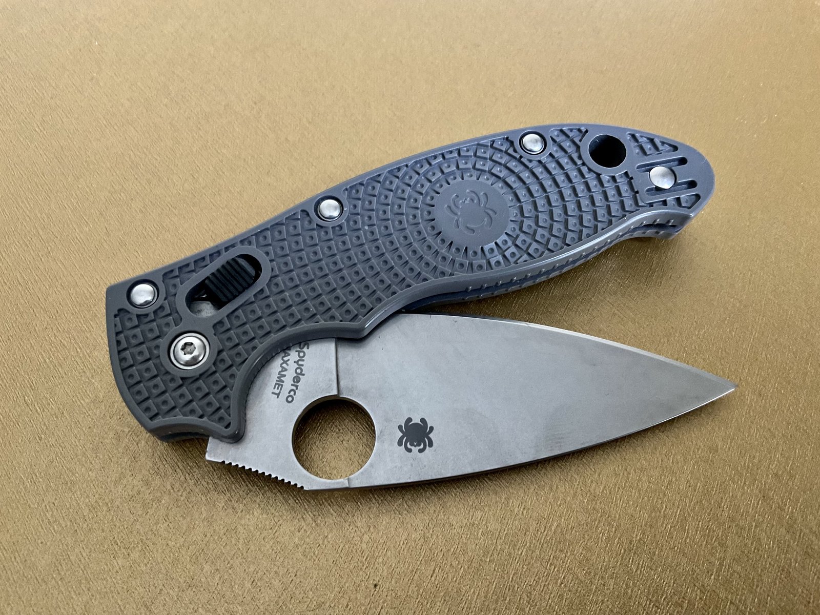

Kartonkiller No.1 - Maxamet
Ja, der schlägt sich auf jeden Fall sehr gut, und auch mit CPM 10V habe ich da sehr gute Erfahrungen gemnacht. Daß alles ab 440C und Konsorten keinen Unterschied macht bzw. gleichwertig sein soll, halte ich für Unsinn, wobei ich hier zwischen normalem EDC-Gebrauch (wo sich solche Unterschiede meistens nicht so gravierend darstellen) und speziell dem Schneiden von Karton (wo sich sehr schnell die Spreu vom Weizen trennt) unterscheide.
Magnacut in diese Vergleiche einzubeziehen hatte ich noch keine Gelegenheit.
Wobei ich dafür (zumindest hinsichtlich Maxamet) eben vom Manix Lightweight, das pebe oben zeigt, sowohl die Maxamet- wie auch die Magnacut-Version habe und damit alle Unterschiede hinsichtlich der Klingengeometrie ausschließen kann, also dann ein reiner Stahlvergleich.

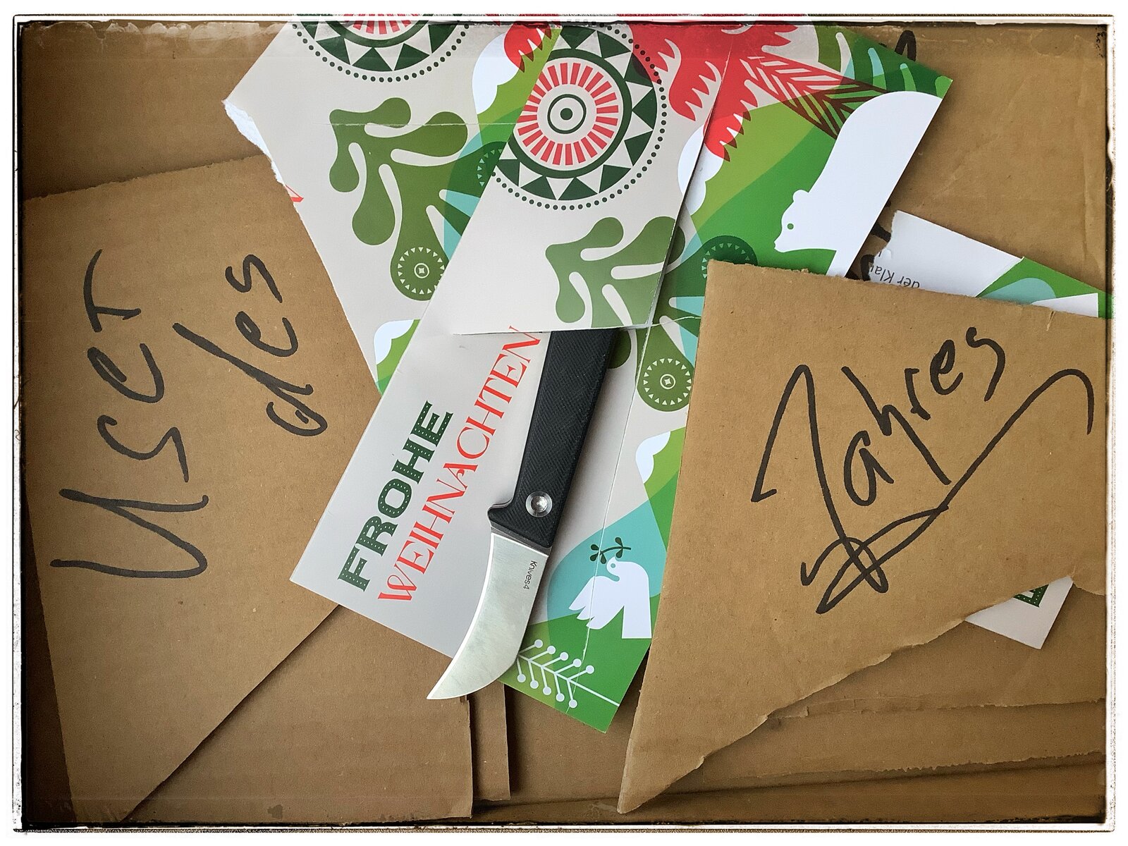

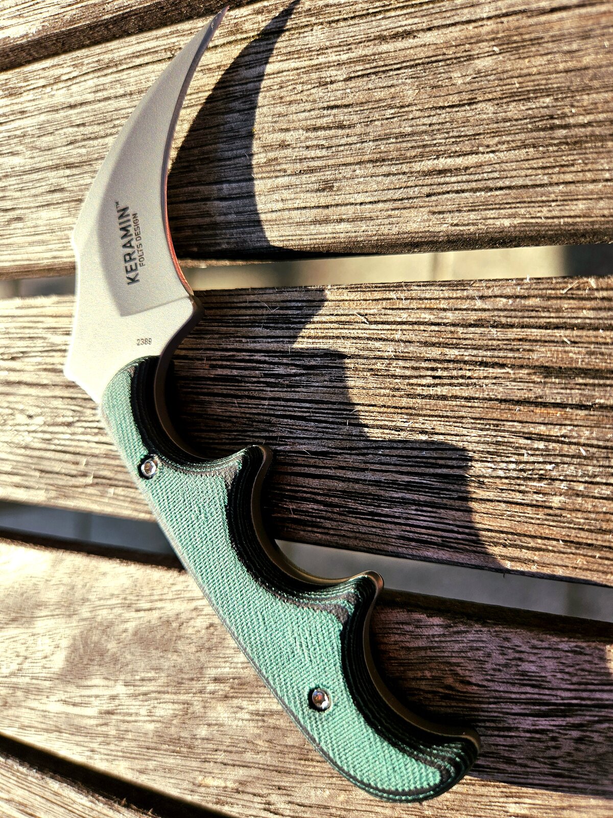

Ein kurzes Hakenmesser, wie Abu‘s oder ein Teppichmesser sind generell bei Karton schon im Vorteil - aber da muss die Ritterschaft nebst Gesinde eben durch. 😋
grüsse, pebe
