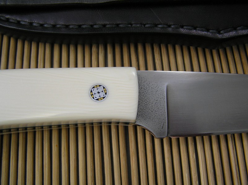

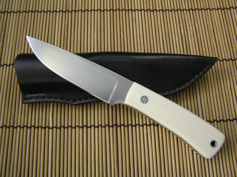

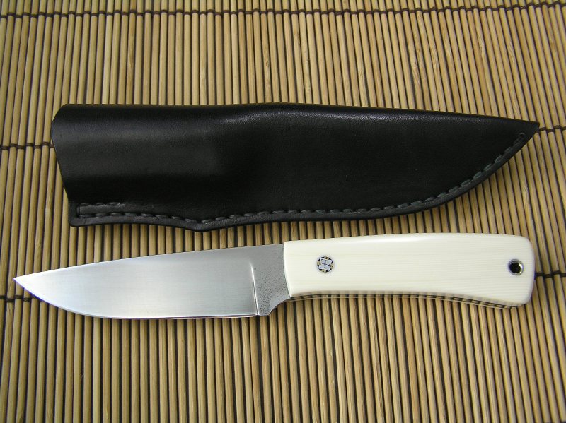

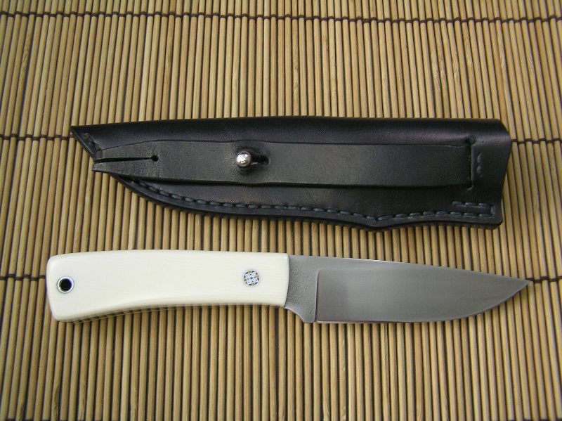

hier mal was Neueres aus SB1 und Kasein, eine Art Elfenbein Imitation auch Milchstein oder Kunsthorn genannt. Ein klasse Material wie ich finde, fasst sich gut an und lässt sich leicht bearbeiten. :super:
Hier die Daten:
Stahl: SB1
Griffmaterial: Kasein
Klingenlänge: 97 mm
Gesamtlänge: 190 mm
Klingenstärke: 3,1 mm
Grünes Fiber, Mosaikpin u. ER Fangriemenöse
Scheide aus 3,8 mm Rindleder
Gewicht: 108g mit Scheide 165g
Und nun die Bilder:
Gruß Dirk

Hallo Dirk,
ein superschönes Messer ist Dir da gelungen! Genau mein Geschmack und die verwendeten Materialien sind auch top! :super:
BTW: Woher bekommst Du dieses Griffmaterial und wer hat die Wärmebehandlung der Klinge gemacht?
Viele Grüße aus Lich...
pevau57
Nachtrag: Die Scheide ist natürlich auch klasse! :super::D
Wunderbar schlichtes Design! :super:
Ich hätte noch auf den Mosaik-Pin verzichtet, aber das ist ne Glaubensfrage.;)
Sehr schönes Messer!
Schlichte Form , wie es mir gefällt.
Wie anfällig (Stoß, Kratzer) ist Kasein? Kann da jemand was zu sagen?
Ich hatte mir Kasein von Dick besorgt, es aber immer nur als Zwischenelement zwischen Hölzer eingeklebt.
Schön, dass Du es gezeigt hast!
Rainer
Und wenn Du dann noch die Längenangaben korrigierst, wird das Ganze noch besser ... ;)
schön wenns gefällt :)
Die Längenangaben hab ich korrigiert, wäre ja doch arg klein gewesen :irre:
ja, das Kasein hab ich auch von Dick, ob es Anfällig gegen Kratzer usw. ist, kann ich nicht sagen - wird sich rausstellen.
Zur Wärmebehandlung habe ich es zu Jürgen Schanz gegeben, da ist es in besten Händen.
Grüße Dirk
