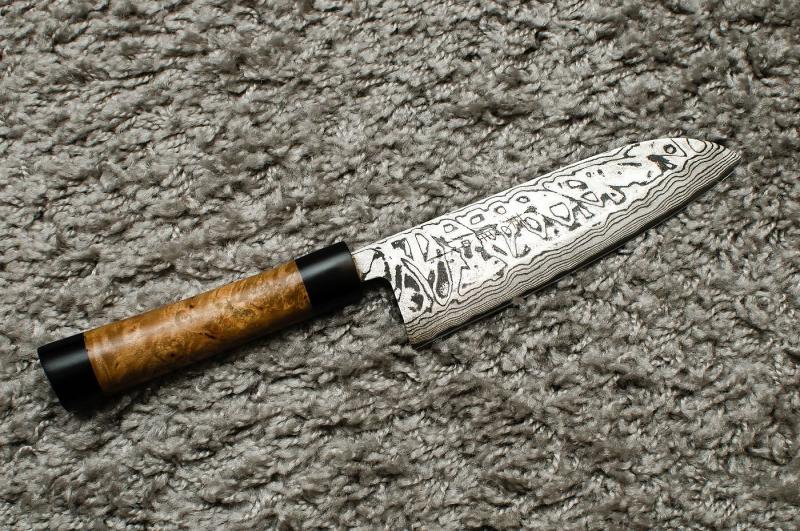

hier mal wieder ein santoku. klinge weiss papierstahl mit damast von nordisches handwerk(einseitig geschliffen).diesmal nicht bis auf null.mit eisen3chlorid geätzt. griff aus rosskastanie maser, zwinge und abschluss aus büffelhorn.
holz mit der hand geschliffen(von 10 uhr heut morgen bis eben) bis 1200er papier poliert und diesmal nur geölt.
hoffe es gefällt.

Sehr schönes Messerchen !!! Der Schliff und die Politur des Griffes sehen sehr gut aus, mit was hast Du es versiegelt ?!?
Marcus
diesmal hab ich den griff nicht mit schelllack behandelt, sondern mit einem öl das nachhärtet. hab vor jahren mal einen gewehrschaft aus holz aufgearbeitet. englischer ölschliff, eine riesen arbeit.
