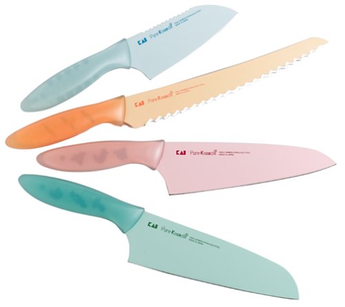

Wenn du von japanischen Klingen keine Ahnung hast und es dich auch nicht interessiert, bitteschön.
Naja, ein Wenig genauer könnte es schon sein, denn auch das hier sind eindeutig japanische Klingen und auch bei denen lässt es sich über Ästhetik trefflich streiten:
Katana mit dekorierter Klinge
.....auch das hier sind eindeutig japanische Klingen und auch bei denen lässt es sich über Ästhetik trefflich streiten:
Na, es ist doch hoffentlich unbestritten und für alle Zeiten gültig, dass das rosafarbene Messer das allerschönste ist!
Oder das Grüne....
sanjuro
Ich nehm das rosane, damit es zu meiner rosaroten Brille passt die ich gerade brauch um nicht gemein zu sein oder zu werden.
