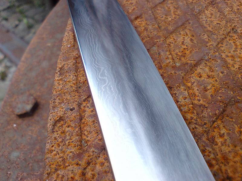

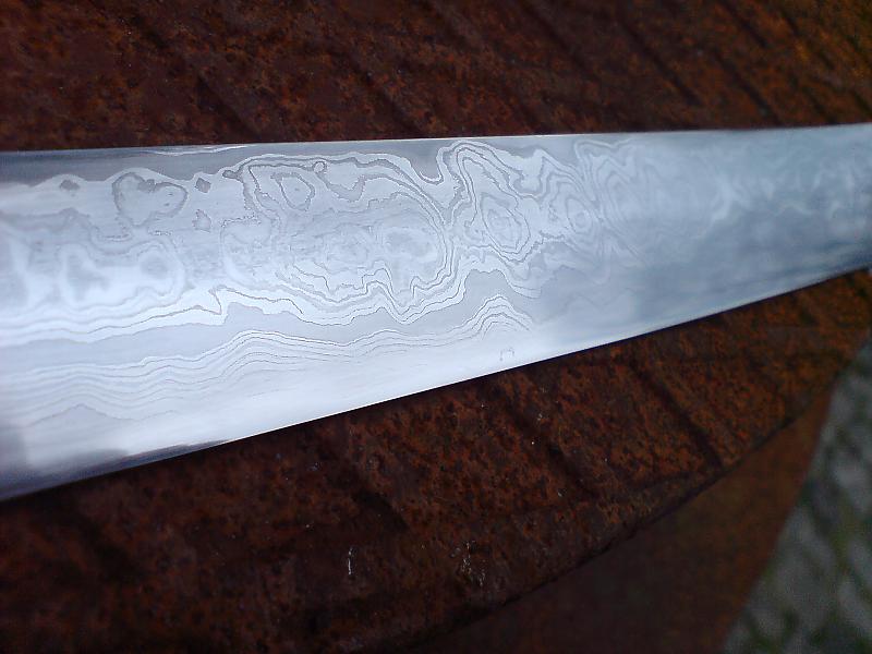

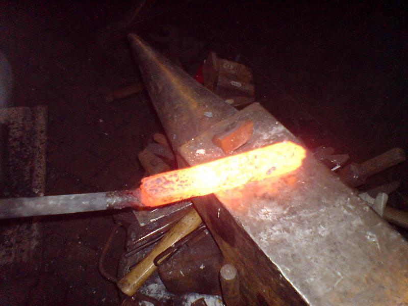

Nach dem ich ja bereits ein Katana geschmiedet habe ,dachte ich mir letzten Freitag(Freitag ist Schmiedetag bei mit Frau weg Kind weg:super:) ich versuch noch eins. vier Dicke Pakete a 440 Lagen angefertigt
die wieder verschweisst ausgereckt geschliffen und gehärtet.

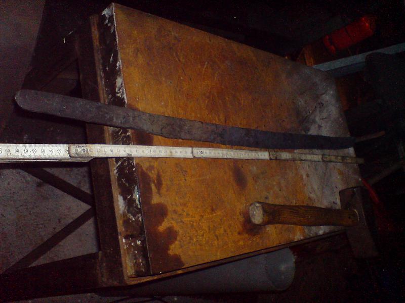

und dann der Supergau das Ende der Horror schlecht hin !!!!!
Nach dem Härten beim nachrichten Knack und Spitze ab.Ich glaub ich hab dort mehre Minuten nur gestanden und mir die abgebrochene Spitze angesehn dann vor Wut das restliche Stück durch die Gegend geworfen
und perfekt getroffen direkt auf die Betonkante .....:irre::irre:und noch mal gebrochen.
Da hab ich alles liegen und stehen gelassen und bin nach Hause gefahren und hab meinen Sandsack für meine Doofheit und Ungeduld bestraft.

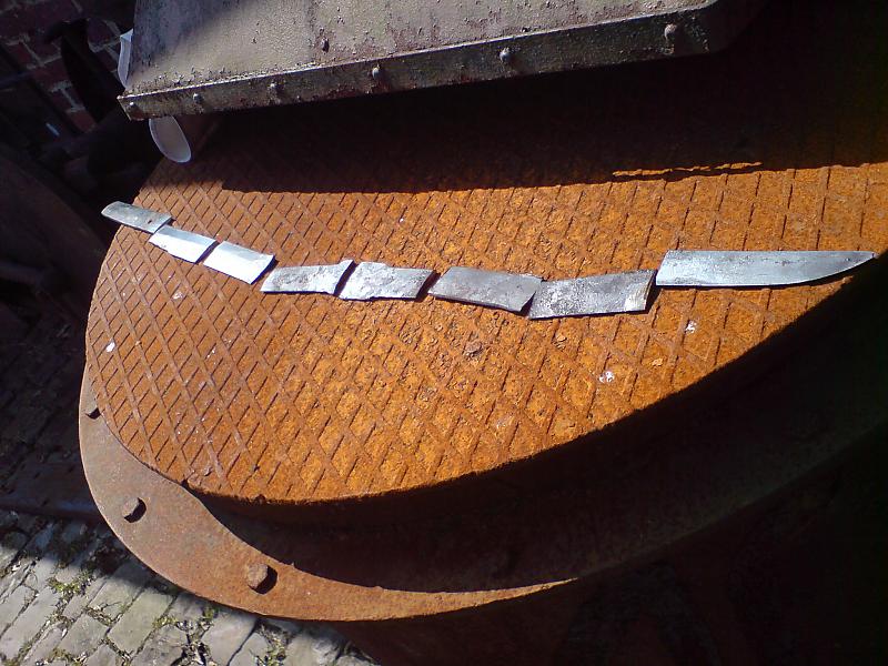

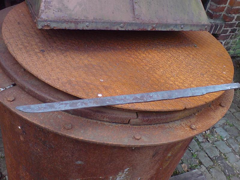

Ja heute ist mal wieder Freitag, rein in die Schmiede mir die drei Stücke angesehen ,und dachte mir so dat gibt viele kleine Messer.

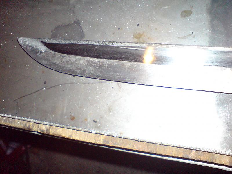

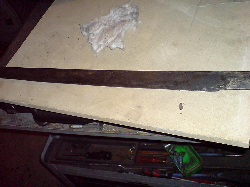

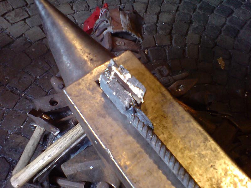

Aber dann ein Gedanke : Du solltest ein Schwert werden und du wirst ein Schwert. Erst versucht ne Reparaturschweissung zu machen aber hat mir nicht zugesagt.

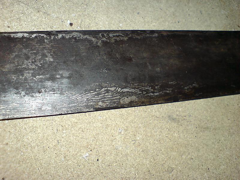

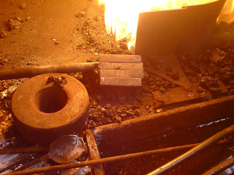

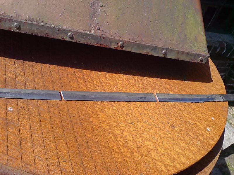

Die Einzelteile in passende Stücke geschnitten und so wie sie waren zusammengesetzt und ab ins Feuer .

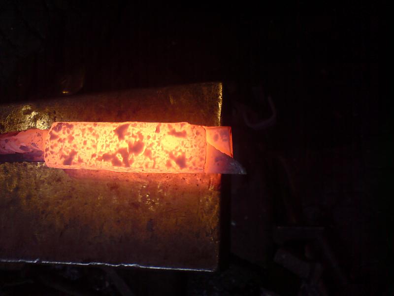

Auf dem Bild seht ihr noch die Spitze raus gucken aus dem Packet
dann gespalten ein Dickes Stück C75 dazwischen (ich brauchte mehr Masse)und ganze wieder verschweisst, dies 2mal!!

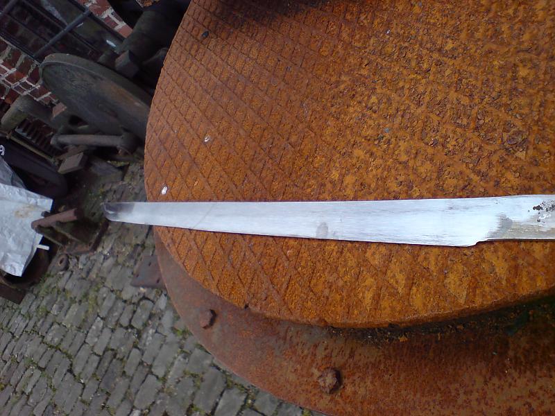

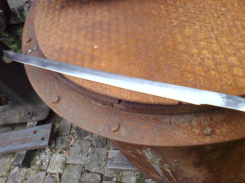

Dann ausgeschmiedet und geschliffen
Von einem Forumiten hab ich denn Ratschlag bekommen etwas mehr Demut und Geduld zu zeigen und diesen Ratschlag werd ich auch beherzigen:super: also Härte ich heute nicht mehr sondern Morgen in alter Frische.
Trotzdem kann ich solche Aktionen gar nicht gebrauchen mein armer Sandsack:glgl:
Na denn heile Klingen und keine Härterisse

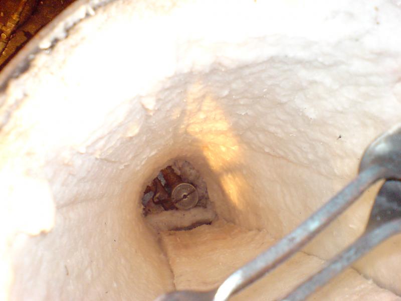

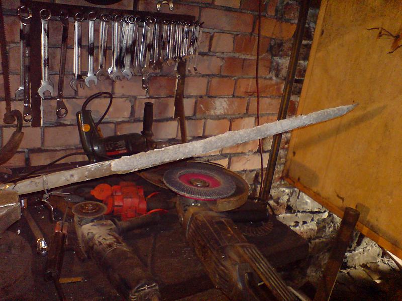

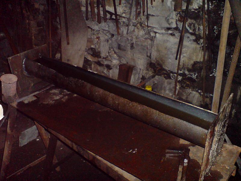

So nun ist es gehärtet
Den Lehmmantel hab ich ohne Lehm gemacht:glgl:
Feuerfester Beton Schamottpulver Holzkohlestaub 3:2:1 gemischt
Blieb gut haften und mit einem Bunsenbrenner getrocknet aber ganz vorsichtig .
Dann rein in meine Gasesse Öl erhitzt ,warten und rein ins Öl (bestes Sonnenblumenöl).
Leider ist der Bogen nicht so schön geworden wie ich es mir erhofft hatte
aber was solls.....
Hier die Bilder die ich machen konnte.
Viele Grüsse aus dem Sauerland
Dietmar C
