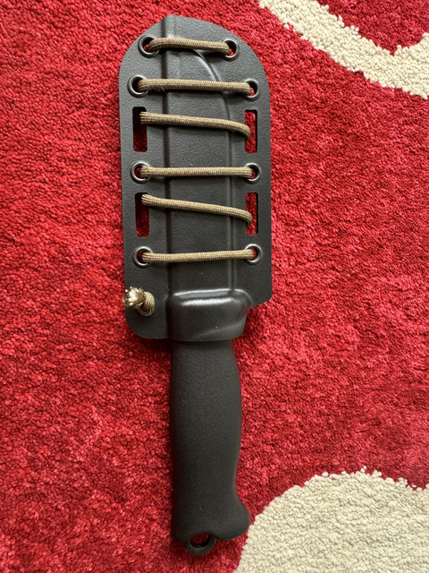

material ist egal. das messer soll aber an der brust getragen werden können und ohne riemen zu lösen aus der scheide herausziehbar sein. Muss aber fest genug in der scheide sein, um nicht von der schwerkraft hinauszugleiten

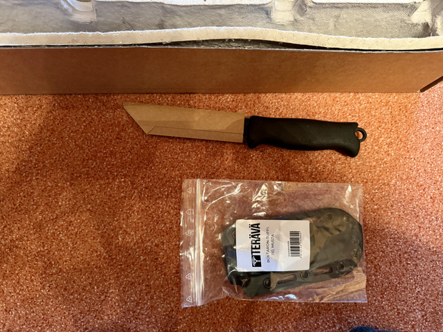

Das Messer ist nun angekommen
Verpackung/ Inhalt:
Das Messer selbst:

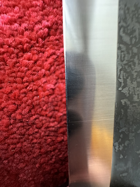

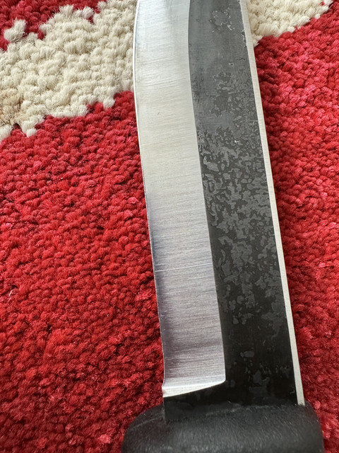

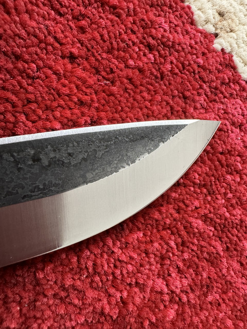

Papier kann ich damit leider nicht gut schneiden, vermutlich muss man es noch etwas Nachschärfen.

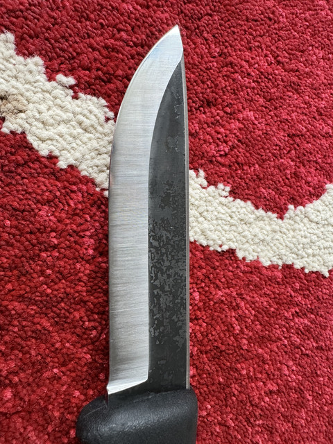

der (gemäß Spezifikation) 23° Schliff ist aber mehrheitlich gleichmäßig, ca. 0,4mm bis zu 1mm an der Spitze
Die schwarze Färbung, seitlich der Klinge ist etwas unsauber und ich habe keine Ahnung, was diese komischen Flecken sind, evtl. etwas zur Rostprevention?

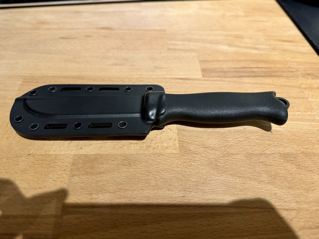

Der Griff liegt angenehm in der Hand, wirkt auf mich gut ausbalanciert, Schwerpunkt ist bei der Mulde für den Zeigefinger.
Optisch wirklich kein Highlight aber bei etwas um die 40€ und meinem angedachten Usecase auch egal.
Artgerechte Benutzung kommt in den nächsten Wochen/ Monaten
Die schwarze Färbung, seitlich der Klinge ist etwas unsauber und ich habe keine Ahnung, was diese komischen Flecken sind,...
Das nennt sich Schmiede- oder in diesem Fall Walzhaut. Es wurde dort schlicht nicht überschliffen. Ich persönlich mag das optisch ganz gerne. Die restliche Klinge wird im Gebrauch ja auch noch dunkler und fleckiger.

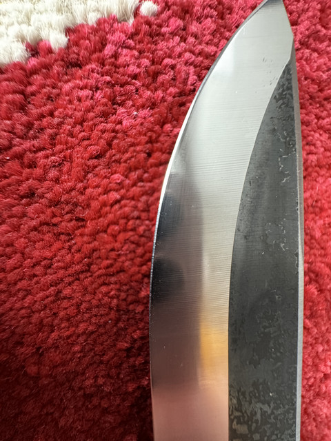

gestern wurde dann mal das Messer etwas genutzt.
Schnitzen geht super damit, die bauchige Schneide des Messers ist super für feinere Arbeiten.
Batoning (also das Messer durch Holz treiben) ging super, man kann in dem Bild unten sehen, wie dick das Holz war.
Aber das Messer ist nicht scharf genug. Ich habe versucht etwas über das schleifen von dem Scandi schliff zu lesen. Da aber das gekaufte Messer eine 2. Fase hat, bin ich mir nicht sicher, wie ich es nun schleifen soll. Ziehe ich die 2. Fase nur mit Leder ab und das ist dann gut oder nehme ich einen sehr feinen Wetzstein und gehe mit einem stumpferen Winkeln an die 2. Fase?
Was für ein Winkel wird hier üblicherweise genommen?

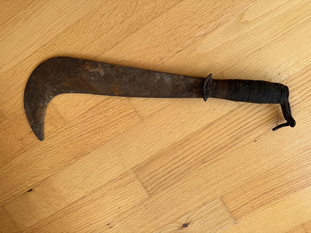

Im Wald sind wir auf diese Gertel gestoßen:
Vermutlich hat es ein Waldarbeiter dort vergessen.
Ich denke ich werde mal probieren das Teil zu restaurieren und es damit als Lernobjekt nutzen, wie man Messer/ Werkzeuge schleift.
Wie sieht es mit so einer Gertel aus bzgl. rechtlicher Lage, gilt das Als Messer mit <12 cm Klinge oder ist das klar als Werkzeug definiert und man kann damit im Wald rumlaufen?
