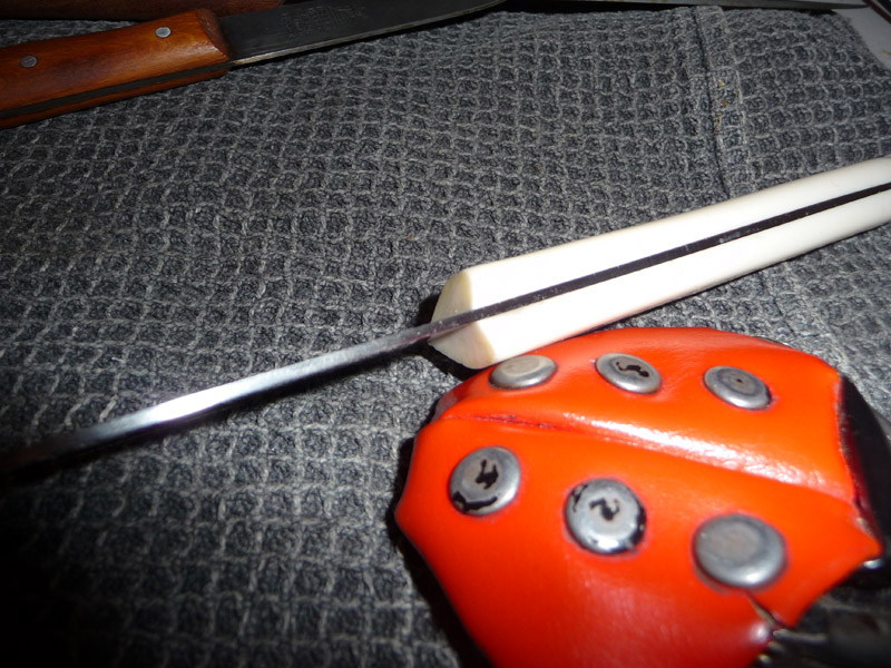

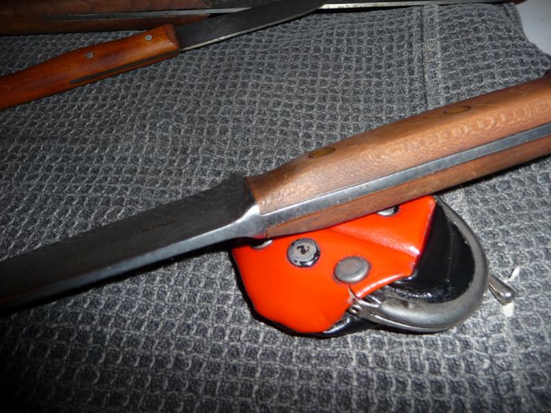

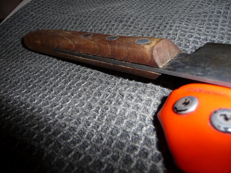

Moin,
wenn man vorher nix macht, leidet der Herdergriff im Gebrauch:
(nach 2 Monaten gewerblichem Dauereinsatz)
was allerdings auch kein Wunder ist, diese Halb-Flacherl Konstruktion (auch beim Böker) in Verbindung mit unbehandeltem Holz und fast permanenter Feuchtigkeit :rolleyes:
Und das bei diesem traumhaften Griff, den mir Claudia rausgesucht hat ...
Vorm Benutzen fein geschmirgelt, geölt und gewachst sieht das schon besser aus:
(gleiches Umfeld, aber 2 Jahre mehr)
Bei den besseren Messern (mit durchgehendem Erl) sind die Griffe von Herder übrigens tadellos:
(1922 und K3)
Die Klingen der Herder sind allerdings hierzulande konkurenzlos dünngeschliffen (Schanz und Konsorten jetzt mal aussen vor).
Auftretene Griffrauhigkeit lässt sich mit etwas Schmirgelpapier beliebig fein entfernen.
Da du den Katalog nur teilweise ausgefüllt hast, kann ich nur raten, daß Du einen Holzgriff willst, sollte ich mich täuschen, sag an.
Gruß, Christian
