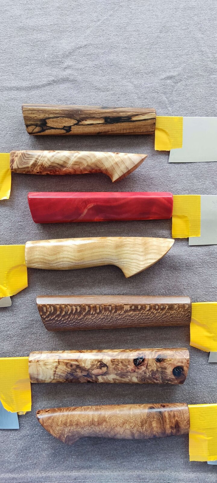

Am Griff soll es nicht scheitern.
Hier, hier oder hier passendes Holz aussuchen, Mit dem Messer zu Fabian schicken, der macht dir dann für ca. 60 €uronen einen Wunschgriff.
Diese Griffe hat er für mich gemacht:
