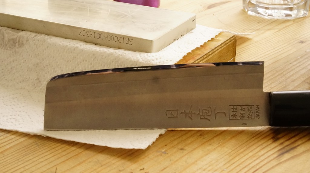

Ich habe auch noch einen Naniwa Speciality 12000 (ich glaube praktisch identisch mit Super- und Sharpening Stone Serien) und der macht noch eine nochmals bessere Pulitur. Allerdings ist der Stein (wie soweit ich weiß auch der 10k) wirklich extrem weich und dünn und er setzt sich schnell zu (=zwischendruch je nach Messer manchmal erneutes Anreiben nötig damit er wieder gut greift) und man hat durch die "klebrige" Harzbindung besonders schnell Schleifpartikelverschleppung auf dem Stein, die einem das Schliffbild total versauert wenn man nicht aufpasst. Dazu ist der Stein zwar vielfach schneller als der 12k Chinese, aber trotzdem im Vergleich zum Kitayama eher lahm, daher ist ein sehr guter 6k bis mittelmäßiger 8k für meinen Geschmack als Ausgangsstein schon fast schon grenzwertig. Außerdem sind 12k was die enstehende Feinheit der Schneide- und damit die Schärfe- angeht schon relativ schwer zu händeln - die Schneide wird so filigran und dünn, dass Teile von ihr sogar schon bei kleinsten Wacklern beim Schleifen oder bei schon bei Wacklern beim Abledern abgerissen(!) werden können und damit die Schärfe(+Haltbarkeit) eher hinter den Erwartungen zurückbleibt, wenn man nicht extrem konzentriert schleift. Ich vermute auch, dass das (falsches Abledern) der Grund ist, warum bei den Rasiermesserschleifern manche total auf ihn schwören und andere nur Hautiritation von ihm bekommen ;)
-->Der Stein macht zwar ein insgesamt nochmals sichtbar bessere Politur als der Kitayama, was man sich aber durch deutlich schwierigere Anwendung (und gemessen an der Dicke auch mit viel höherem Preis) erkauft. Ich würde ihn persönlich eher nur für Rasiermesser empfehlen, aber wenn wirklich der letzte Politurkick gewünscht ist, dann wäre er eine Überlegung wert.
Sidenote: Laut einem Review von Bartisto aus dem Rasiermesserforum ist der Naniwa Superstone 10000 was die Politur angeht selbst unter einem guten Mikroskop praktisch identisch mit der Politur des Speciality 120000er. Ob das reproduzierbar ist (andere Reviews sagen ja!), oder Serienstreuung und wie sich die unterschiedliche Beschaffenheit der Steine auf die Schärfe bzw. Feinheit der Schneide auswirkt sei mal dahingestellt. Aber in der Praxis kann man die Politur vom 12k und vom 10k wohl kaum auseinander halten.
Sidenote #2: Beide Steine (und ich vermute auch mal der 10k) müssen vor der Verwendung übrigens erstmal ordentlich (0,5-1mm) abgerichtet/angerieben/geglättet werden, damit das Ergebnis stimmt - bei beiden ist das Ergebnis direkt Out-Of-The-Box eher enttäuschend
Beide Steine kann man politurtechnisch nochmal z.B. mit Diamantspray-/ oder -Paste toppen (z.B. 0,5µm/60.000JIS oder auch schon der schneller 1,0µ/28.000JIS von Abradia PS) - aber aus eigener Erfahrung wird das Buttereisen bei großen Facetten wie bei deinen Messern schnell "fleckig", weil sich auf Leder der Druck nicht gleichmäßig genug verteilt. Da könnte allerdings anschmiegsameres Bastelfilz anstatt Leder die Abhilfe schaffen. Dafür aber keine Gewehr.
Hier einmal ein gecropptes Pic von der Politur vom Naniwa Speciality - man beachte das "Sony" von der (2x)60cm entfernten Kamera, was sich in der Facette spiegelt
Messer Feinschliff
(wobei bei diesem Schliff besonders im oberen viertel auf einer Seite der Klingel auch noch Kratzer von einem groben Stein drin waren, die man bestimmt hätte durch durch viel Zeitaufwand auch noch hätte herauspolieren können; Anderes Bild was die Kratzer unter anderem Licht sehr gut zeigt: https://farm1.staticflickr.com/262/18984306228_c176d5c9d3_o_d.jpg - (in echt sahen die Kratzer nicht so schlimm aus wie auf dem Foto ;))
