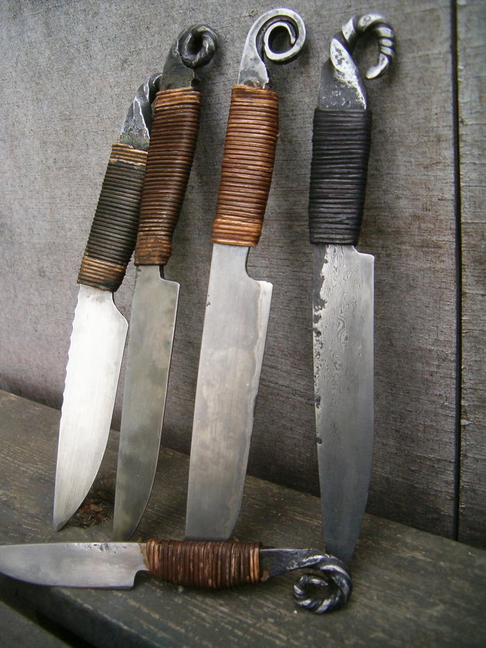

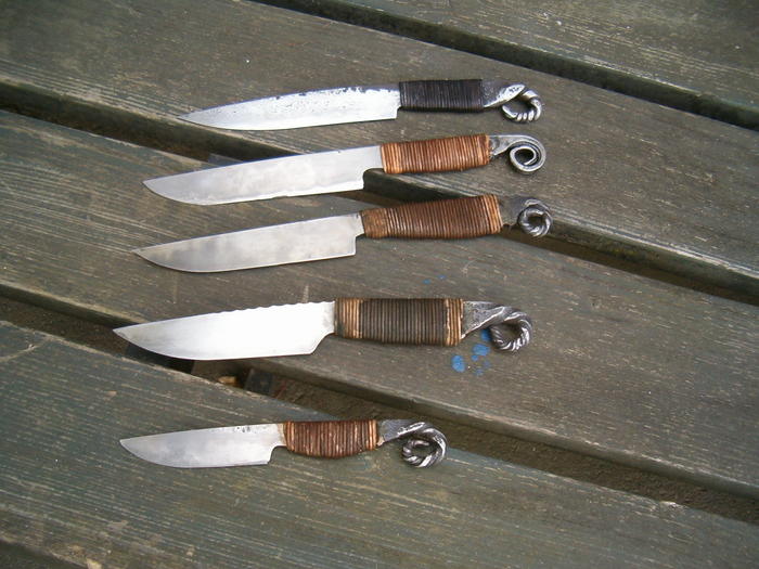

Tja so seh ich das, ein paar von den ollen Genosen haben sich da zusammengetan, Stilelemente verquirrlt sich am Schilf vergriffen, und raus kam das!!
Zumindest ist mir kein Belegstück bekannt das genau so aussieht, daher also eher Freestyle wenn jemand sowas schon mal im original gesehn hat, interessiert mich das brennend.

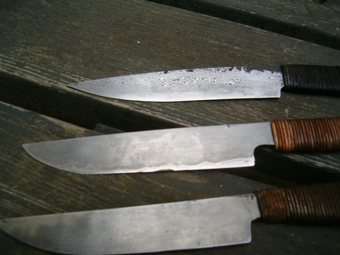

Klingen aus Dreilagenstahl C45 und Feilenstahl (harter Rücken!), beim schwarzem sinds etwa 400Lagen .2842-75Ni8.
Scheide, schärfe etc. gibts bei diesen noch nicht, aber da ich die öfters mache kann ich euch versichern gerade die Dreilagenvarianten werden brutal scharf, und sind dank doch sehr starkem Rücken sehr belastbar.
Beim nächsten wirds dann auch mal ne Scheide geben, diese hier sind praktisch schon weg.
Tschau Torsten viel Spaß beim gucken.

Nabend
erst mal Danke für die vielen durchweg Positiven Reaktionen.:super:
Zum Schilf und der Griffwicklung, das ist eigentlich ganz einfach das Material wird gründlich durchnässt und der Griff umwickelt, die Enden werden dann soweit wie irgend möglich unter die Wicklung geschoben.
Trocknet das material zieht es sich stark zusammen und alles hält wie durch Zauberhand fest.
Gerade bei den größeren ist zudem der Grif zum Teil aufgedornt oder ausgefräst (abhängig von meiner Tageslaune:D) damit sie nicht Hecklastig sind.

Ein Tipp zur Wicklung: Man kann vor dem Wickeln eine Schlaufe aus Angelschnur mit unterlegen, steckt dann das Ende vom Schilf- oder Lederband etc. rein und zieht es ganz unter der Wicklung durch. Dann kann man es am Ende bündig abschneiden - das hält bombenfest und es gibt keinen sichtbaren Knoten.

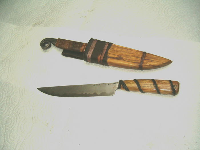

einnmal Scheide und .....
Wie gesagt das eine gezeigte hat nun eine ebenso frei Interpretierte Scheide, ich bin mr allerdings nicht sicher ob gestockte Buche damals überhaupt bei uns heimisch war......, eingelassen ist alles mit warmen Bienenwachs.
Und das andere ist ein dreilagen Küchenmesser so wie es hätte sein können 18cm Klinge 2.5mm dick sehr schlank gehalten, Griff ebenfalls gestockte Buche, mit Birkenpech aufgesteckt, Reedspirale findet seinen Abschluß durch den Spitzerl gesteckt.
Es gibt Funde aus der Latenzeit die am ende des Spitzerls eben ein feines Loch aufweisen und auf eine derartige Montierung hindeuten, obs stimmt, autentisch ist??????
Tschau Torsten
Morgen gibts nochmal Bilder bei Tageslicht, wollts halt schon mal zeigen.
