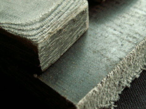

Hallo zusammen
Ich habe heute beim rumstöbern auf der Arbeit Platten von diesem Material gefunden.Da ich noch nie Micarta in den Fingern hatte möchte ich gern wissen ob es soetwas ähnliches ist.Das Zeug ist ziemlich hart und devinitiv aus Stoff.Nach dem schleifen mit Feuerzeug Kannten geglättet.Kann mir da jemand Auskunft geben ob man es als Griffmaterialverwenden kann?
Gruss Thomas

Hi,
sieht aus wie Hartgewebe oder auch Micarta wird als Isolator in der Elektrotechnik gebraucht.
Wenn es sich gut schleifen lässt, ist es sicher für einen Messergriff zu gebrauchen.
Gruß Tobi
Hi Tobi
So etwas wirds wohl sein,lag nah bei unseren Elektrikern.Werds einfach mal testen.Hauptsache es ist nicht irgend so ein Asbestzeugs :confused: drin.
Danke :super:
Gruss Thomas
Ziemlich unwahrscheinlich, wenn du die Kanten mit dem Feuerzeug glätten konntest...Warum sollte man feuerfeste Fasern mit einem thermoplastischen Kunstoff binden?
