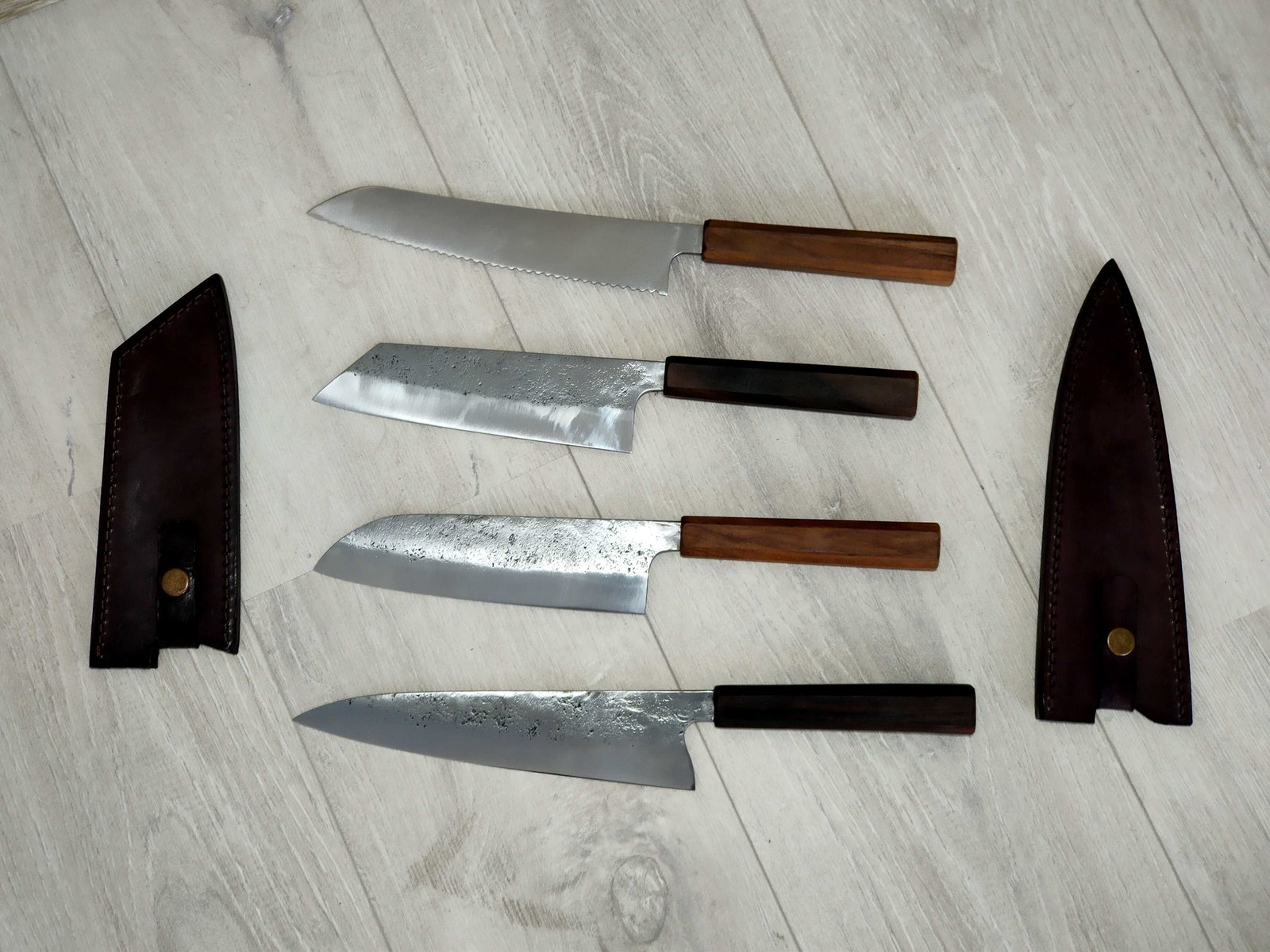

Soo, Fotos kommen vom Handy - sorry für die Qualität. Das ist mein Line-up - Bunka, Santoku, Gyuto (und Petty, das liegt aber ganz unten im Karton und ist nicht auf dem Foto) aus der Nashiji Serie und Brotmesser als Migaki. Ich habe die mit Griff aus einem Stück Holz (hatte die mit Zwinge mal als Sample da, das Holz verleimen hat aber nicht so gut geklappt, deshalb Griff aus einem Stück): Rosenholz oder Teakholz.
Die Scheiden sind aus Rindsleder

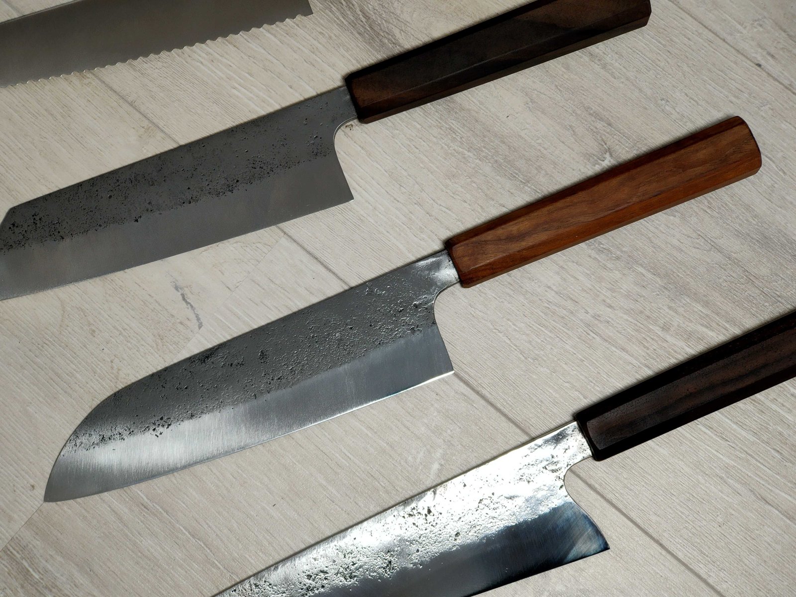

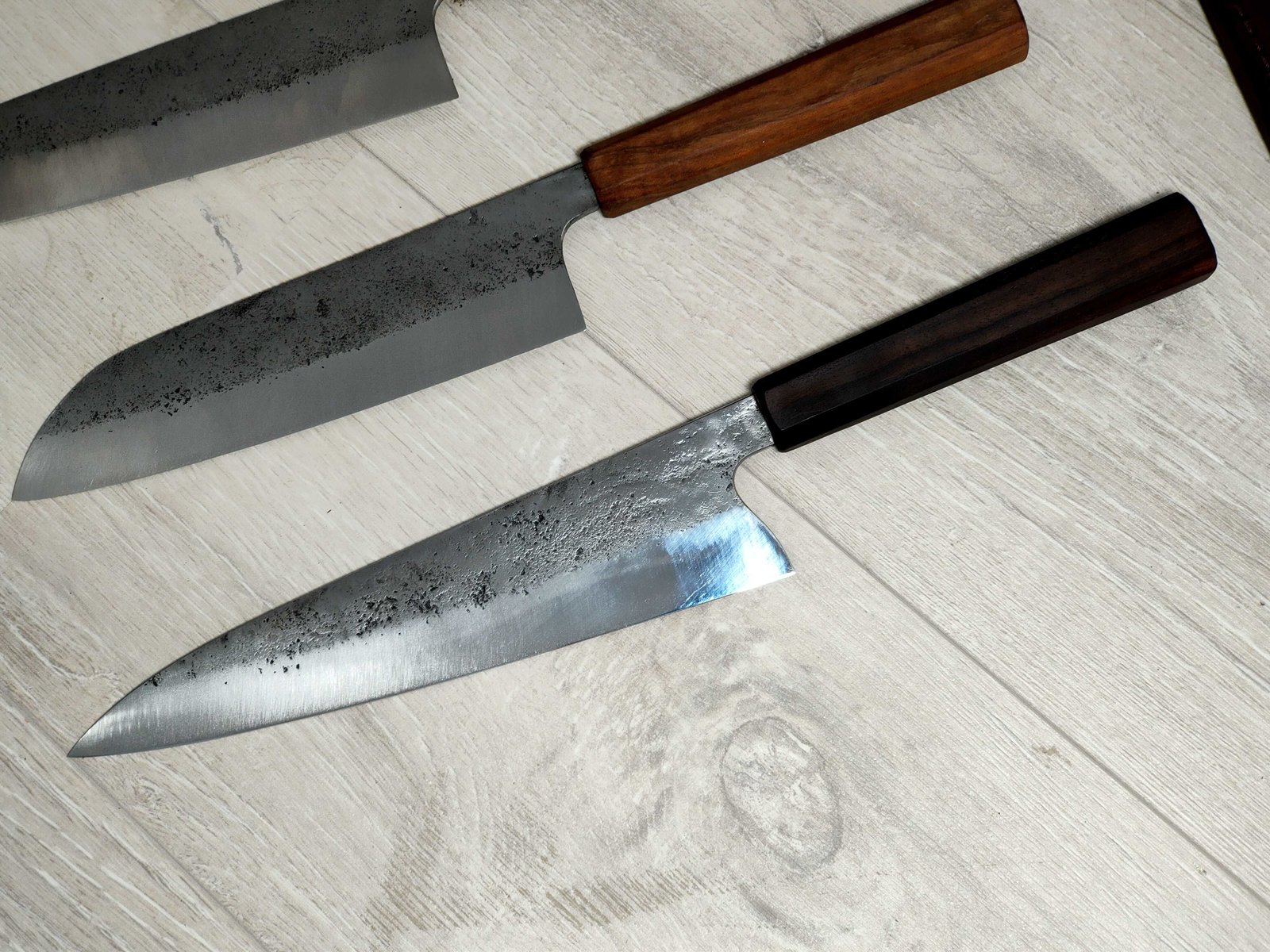

Noch zwei Detail-Fotos:

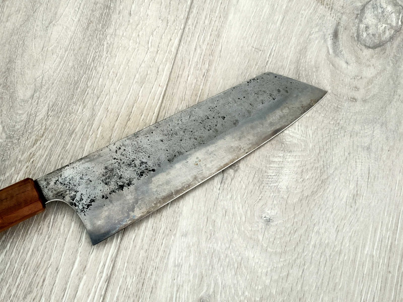

Und das hier ist die Klinge von meinem Sample nach ca. einem Jahr unregelmäßigem Einsatz:
