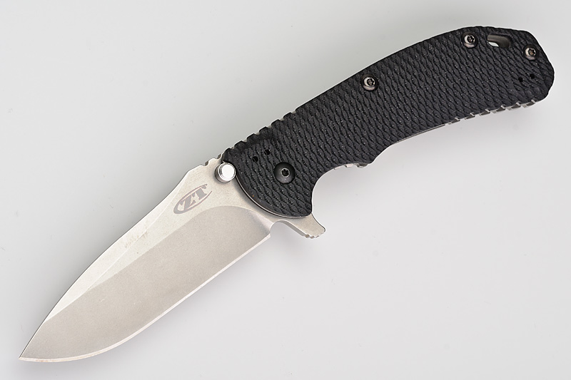

Für nen Artikel fotografiert - deswegen auch der flotte graue Hintergrund
- aber es kommt ja aufs Innere an

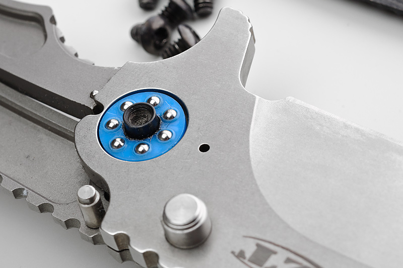

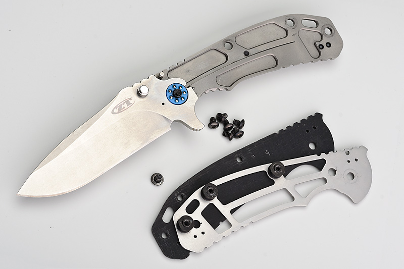

ZT0560 Hinderer
Stahlplatine, eingepresste Backspacer, saubere Planlage, Kugelkäfige. Das Ding ist stabil konstruiert und sehr ordentlich gebaut. Klingengang spielfrei, kein Spiel im Lock. Das Ding schliesst sich, wie ein gutes Schloss und geht butterweich auf.
Wär mir als EDC nur zu groß/schwer. Ok Geschmackssache

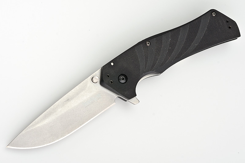

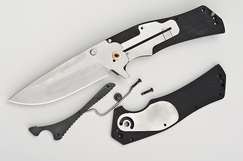

Kershaw 1860 Piston
Duch G10 Griff sehr leicht, eingelegte Stahlliner, SpeedSafe, Paßstift/verdeckte Fangriemenöse, noch ein Paßstift im Backspacer, eingepresste Gewindehülsen für Clip und Griffschrauben.
Find ich zwar nicht besonders sexy, ist aber auch sehr ordentlich gemacht. Recht groß, leicht und schmal.

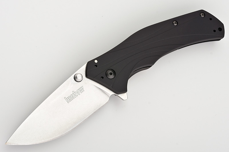

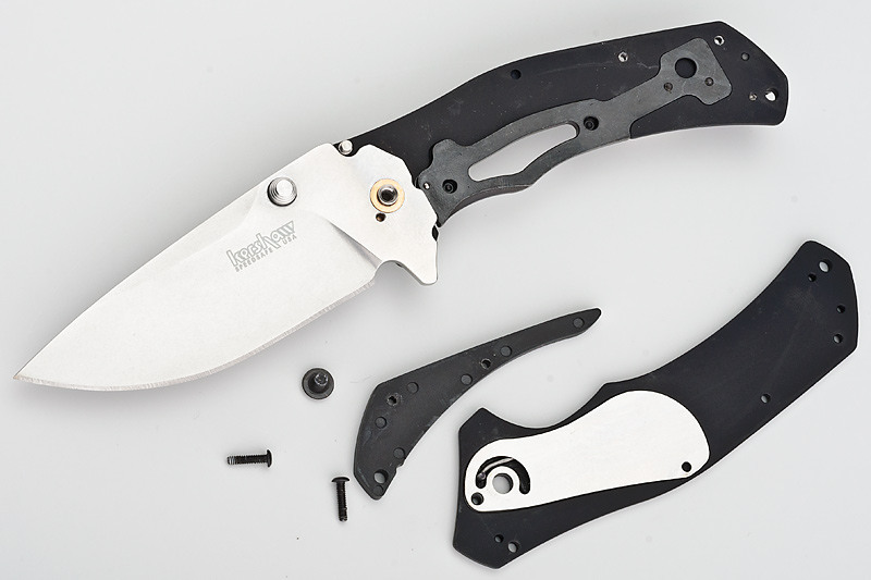

Kershaw 1870 Knockout
Alugriff, SpeedSafe. Der Rahmen ist ausgeschnitten - deswegen "Knockout" - und ein dicker Edelstahlliner eingelegt. Auch schön schmal und flippt zackig (ok, hat ja auch ne Feder).
Auch keinerlei Klingenspiel, Lock hält gut, schmaler Griff. Recht nettes Ding. Achso, und eine Verdrehsicherung für die Achse haben auch alle drei Messer.
Ich sag ja, Kershaw wird unterschätzt.
