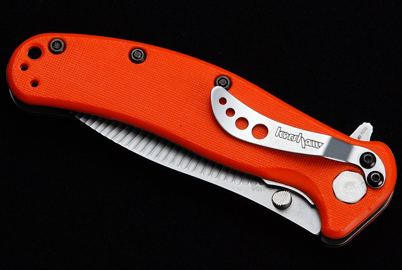

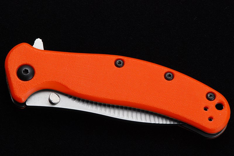

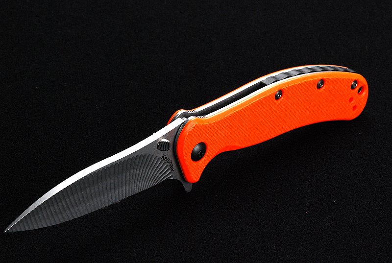

Die Orangenen Schalen sehen recht pfiffig und freundlich aus. Schwarze Schrauben, ein schwarzer, gewellter Backspacer zwischen zwei glänzenden Edelstahllinern - das ist schick.

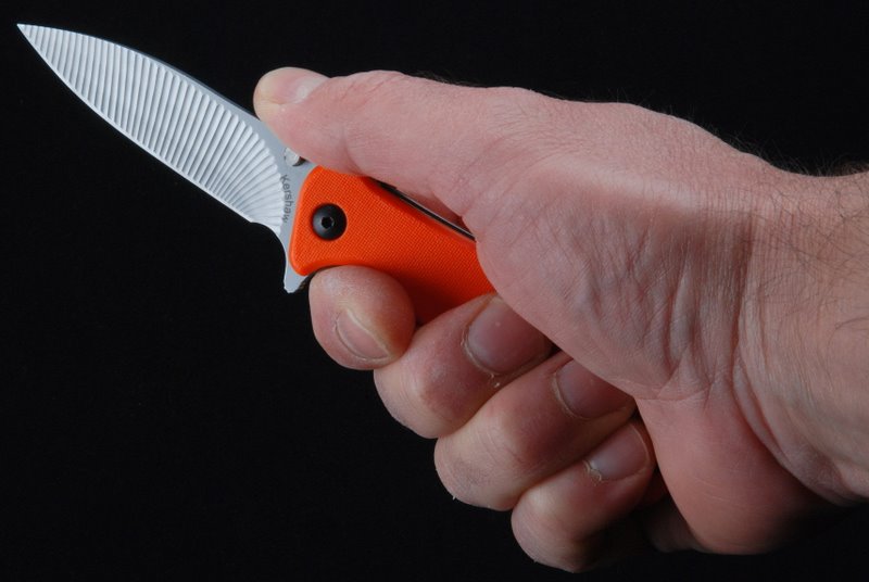

Der gewellte Backspacer sieht gut aus und der Griff liegt bequem der Hand. Auch die Rillen an der Daumenrampe sind zwar griffig genug, aber nicht unangenehm aggressiv.

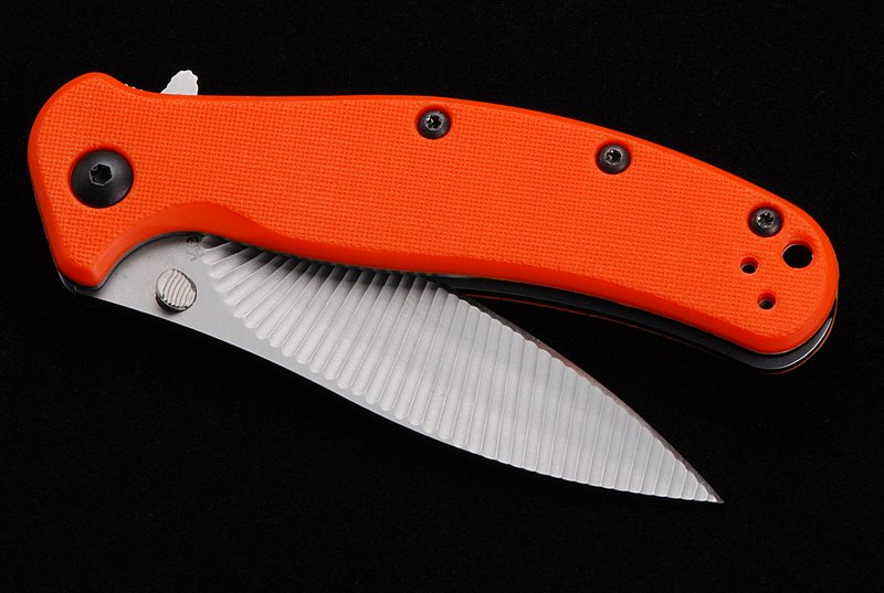

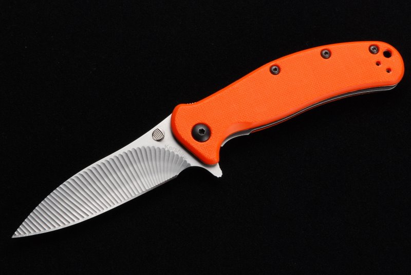

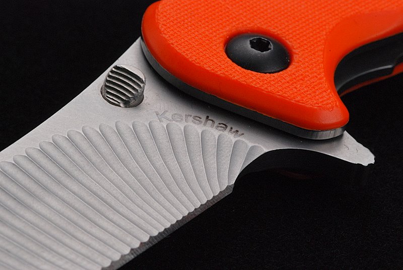

Und weils ein typisches Designmerkmal von RJ Martin ist - mit ihm arbeitete Kershaw auch für das Zing zusammen - bekam die Klinge tiefe, gefräste Rillen.
Für meinen DWJ Artikel über das Groove hatte ich R.J.Martin schomal nach dem Sinn der Rillen gefragt.
Kurze Antwort: Sieht gut aus.
Lange Antwort: Bevor R.J. Martin Vollzeit Messermacher wurde, war er bei Sikorski in der Entwicklung von
Hubschraubern beschäftigt. CAD/CAM, 3D CNC Fräsen waren sein tägliches Geschäft. Als der dann anfing Messer zu bauen, wollte er seine alte Arbeitsweise ins Messermachen einbringen. Damit er am Bandschleifer schneller den Anschliff fertig hat, und damit sich an der Schneide weniger Hitze entwickelt, hat er mal was neues versucht: Auf der CNC wurden in den Rohling erst die Rillen gefräst. Danach gings weiter am Bandschleifer.
Wirklich bewährt hat sich das aber nicht
Aber weil den Kunden das Design so gut gefiel, bietet er es bis heute bei seinen Custom Knives an. Und Kershaw überträgt es in die Serienproduktion.
Hat das irgendeinen Nutzen - nein. Jedenfalls schneidet sichs mit Kullen nicht besser als ohne. Ich konnte in der Praxis aber auch keinen Nachteil feststellen. Schneidet wie eine normale Klinge und lässt sich genauso schärfen/scharf halten. Sieht halt gut aus.

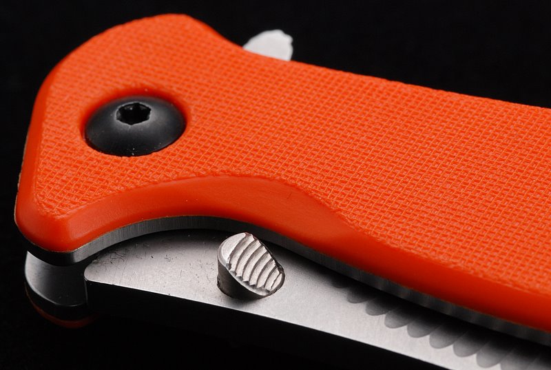

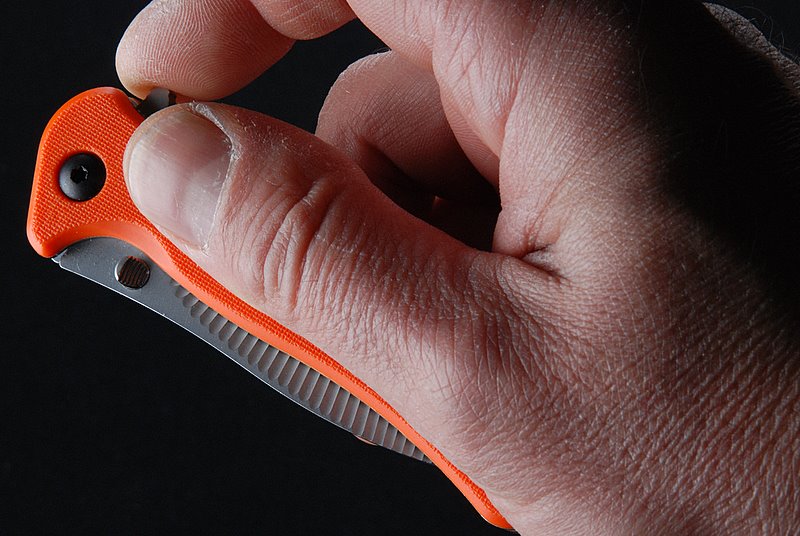

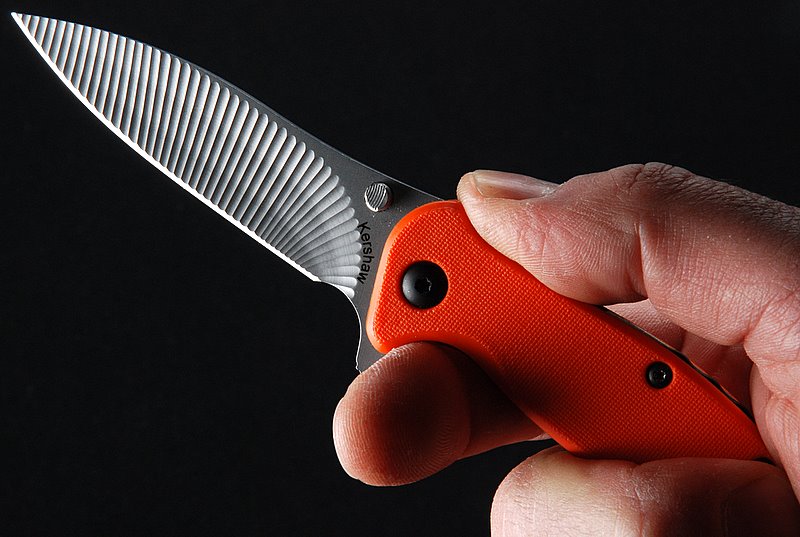

Noch etwas unübliches: Die abgeschägten Daumenhebel. Sind griffig, und so plaziert, dass man mit dem Daumen beim gesamten Öffnungsvorgang immer gut rankommt.
Ein praktisches Detail ist auch die Sechskant-Klingenachse. Beim Einstellen des Klingenspiels ist die Achse fixiert und dreht sich nicht mit. Nett - und spart Loctite. Der Clip ist auf der rechten Friffseite umsetzbar für tip-up/tip-down, links geht nur die tip-up Trageweise.
